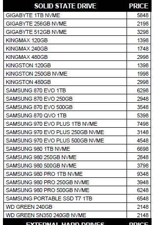

mahal naman ng presyohan nyan 1900+ lang ang 500gb na ssd + 400-500 ung fee sa labor sabihin nating ganyan

San yan P1900 500GB SSD?

wala yatang presyo na 1900 na 500GB SSD boss kahit unbranded yan
Di ko naman sinabing branded or unbranded or brand new ang sinasabi ko makakabili kayo ng 500gb sa price na 1900+ kung may alam kayong warehouse ng mga surplus or mga galing sa pull out sa mga pogo offices kadalasan sa las piñas marami dung warehouse daming paraan para makamura andami ding rush sa marketplace ng fb or sa mga group page ng mga computer hardware and peripherals. madami di lang kayo nag hahanap. nagbabahagi lang naman ako ng mga suggestions ko no hate just love :) !!!
