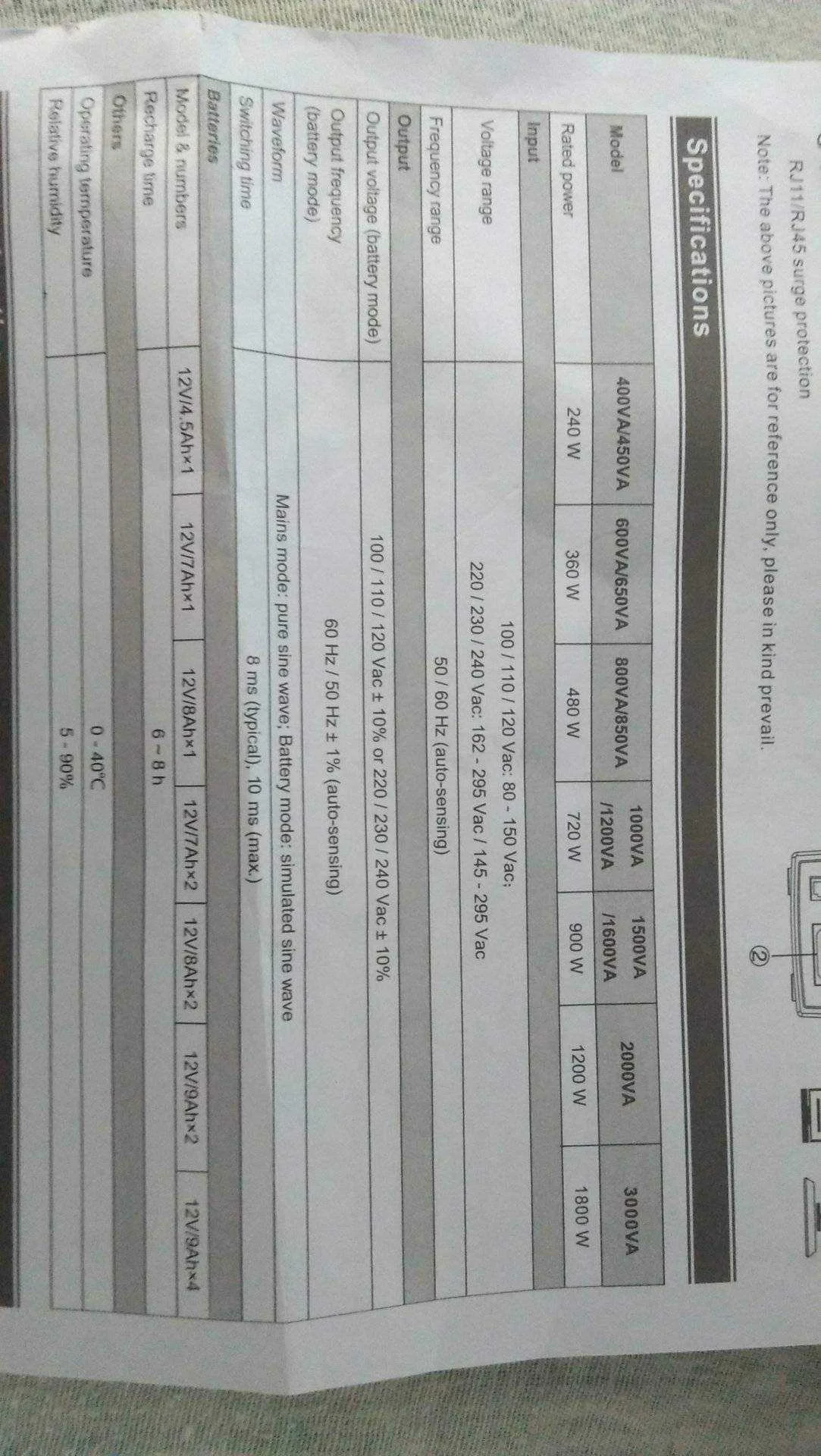

Sino po marunong ng computation ng Amps, Watts, and so on?
Scenario:
May 650vA/390W UPS ako. Gusto ko sana malaman kung ilang oras tatagal ang battery kapag router (rated 12v, 2A) lang ang nakasaksak.
Ito yung rating ng UPS
yun adaptor ng router mo 220 Volts x 2 Ampere = 440 Watts
at 440 watts / 12 volts = 36.67 amps
yun amp-hour ng battery ng 650VA model ay 8Ah (x1)
8Ah / 36.67A = 0.21 h or nasa 0.21h x 60mins/h = 13 mins approx.
Amp Hour (Ah) = Current (I) x Discharge Time (T)
considering 12V 8Ah ang battery mo:
8Ah = 2A (current ng router adaptor) x T
T = 8Ah / 2A
T = 4 hours
Discharging Time (T) varies depende sa Ah ng battery
ang ups battery pala 12V 7Ah rated 20hr in inverter... 7Ah/2A = 3.5 hr

4 hours na po siya as of 12noon, still running pa po. Di pa naman siya nagcontinuous beep so baka di pa siya low batt.
Ok na rin siguro para matest ko kung ilang oras siya tatagal. Bago kc kaya di ko pa natetest ung full capacity nya. 8am-5pm kasi power interruption sa amin ngayong araw.

compute mo muna wattage ng gagamitin electronic device/appliance
depende yan sa device na isasak sa UPS
tpos divide mo capacity ng battery(watt-hr) sa total wattage
battery 12v*7ah=84wh
(battery/total device wattage)*(efficiency)
example kulang ung computer(office work) ko 150watts
84wh/150w=0.56hr (approx 33.6 minutes)
0.56hr*(85% efficiency)=0.476hr(28.56min)
