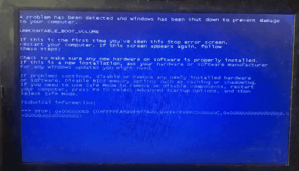

Paano po kaya maayos ang ganito hays, Sana po matulungan niyo po ako salanat po
Kapag pipindutin ko na po yung start windows normally tapos Logo ng windows 7 tapos bigla syang mag bluescreen tapos balik ulit sya power on tapos ganyan ulit
try mo iboot ng safe mode via F8 o F9 kung papasok sa windows....pag, ayaw ay try mo ire install ang windows 7 at pag ganun pa rin ayaw tumuloy sa installation, possible motherboard ang isyu, di ko lang sure kung yan ang generation na may nec tokin capacitor, dalhin mo na lang sa technician na may gamit...
TS, Unmountable boot volume ang stop error niya: 0x000000ed. Pwedeng software at pwede ring hardware ang cause.
1. i-reseat mo yung Sata cable niya, clean both ends and inspect for damage. Subok mong i-boot uli.
2. Kung ganoon pa rin, pagawa ka ng USB WinPE (post ni arsenal1205 - Sergei Strelec USB WinPE), at iyon ang i-boot mo. Mayroon siyang mini Windows 10, kung nag-boot siya ng maayos at nakakapag-explore ka, walang problema sa motherboard, nasa HDD ang problema. Maaaring corrupted system file at maaari ding bad sectors sa HDD. Pwede mo nang i-chkdsk C: /r, kung C: pa rin yung drive ni OS sa environment ni WinPE, confirm mo na lang yung drive letter.
3. Restore mo si OS sa latest restore point na maayos pa siyang nag-operate.Screenshot (751).png

3. Restore mo si OS sa latest restore point na maayos pa siyang nag-operate.View attachment 1985704

Pwede naman. kaya lang ayaw mo ba munang malaman yung health ng HDD mo? Kasi, kung bad sectors ang dahilan kung bakit ganyan ang nangyari sa pc mo, at kung naka-red flag na yung health niya, sayang yung effort mo, mga isang linggo o isang buwan lang, balik na naman siya sa ganyang kondisyon.
