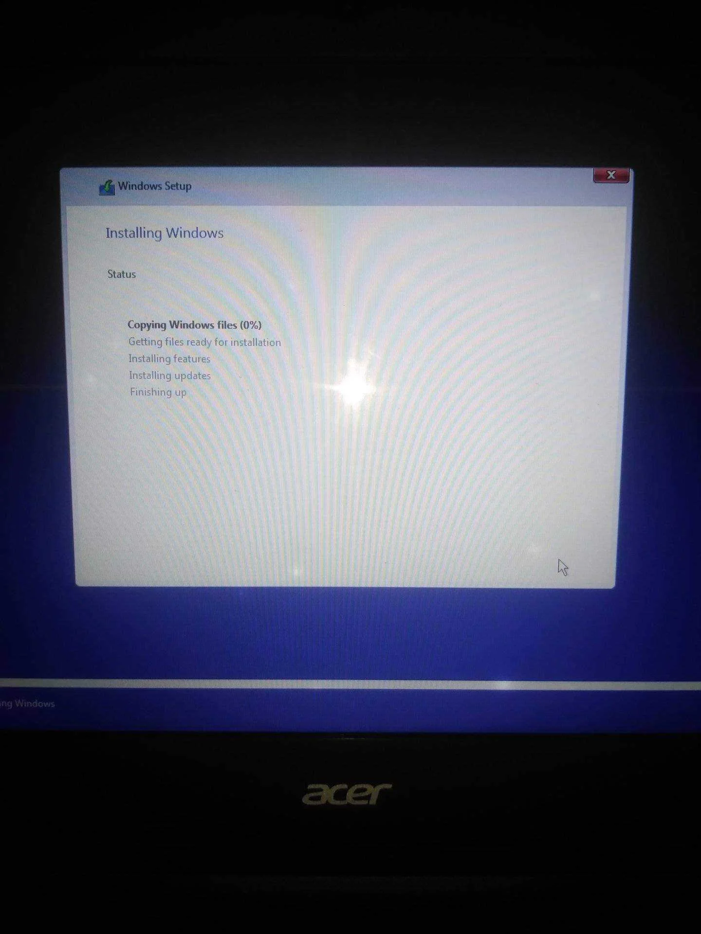

🔒 Closed Acer Aspire ES 14 OS problem
Opo ts
Picturean mo yung error
yung pag stuck

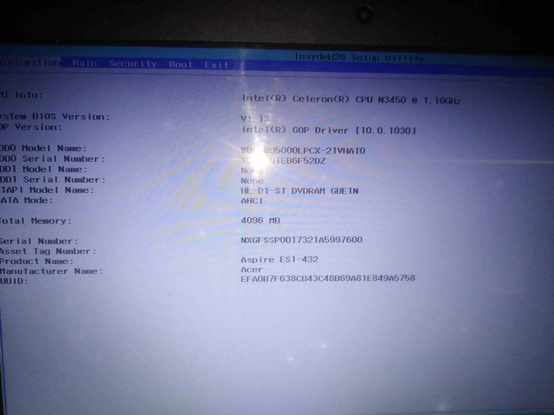

yung bios mo at bios settings

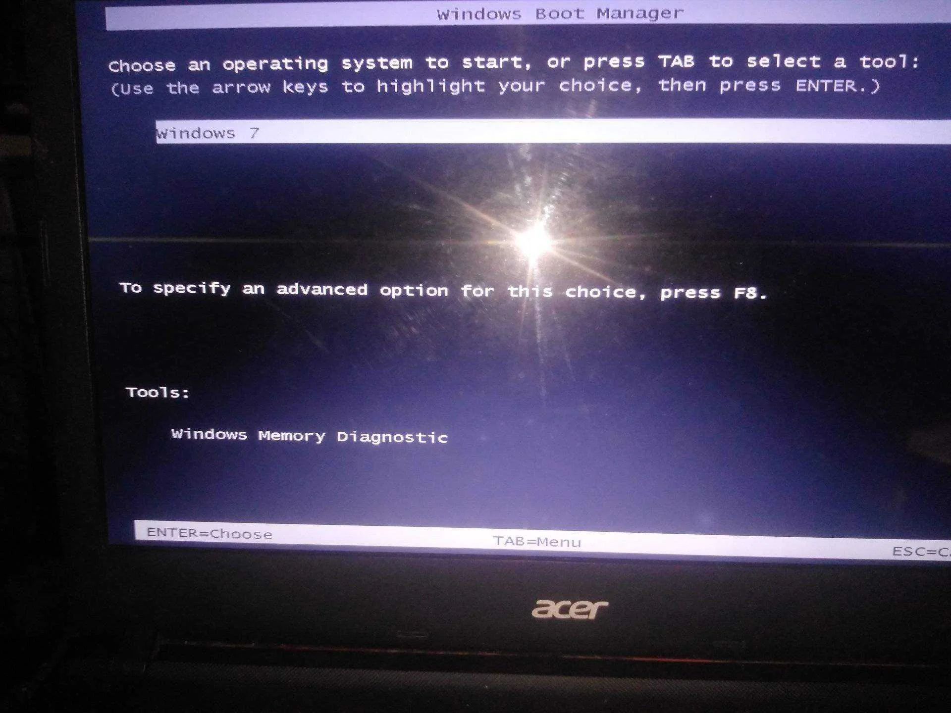

Wala namn siya error as in stuck talaga after ko siya ma install ng windows 7 stuck siya sa statting windows
Na try ko din sa ibang os like win10 or win11 mostly nkukuha kung files is di rurun ang installer pgnag boot select na ako stuck siya

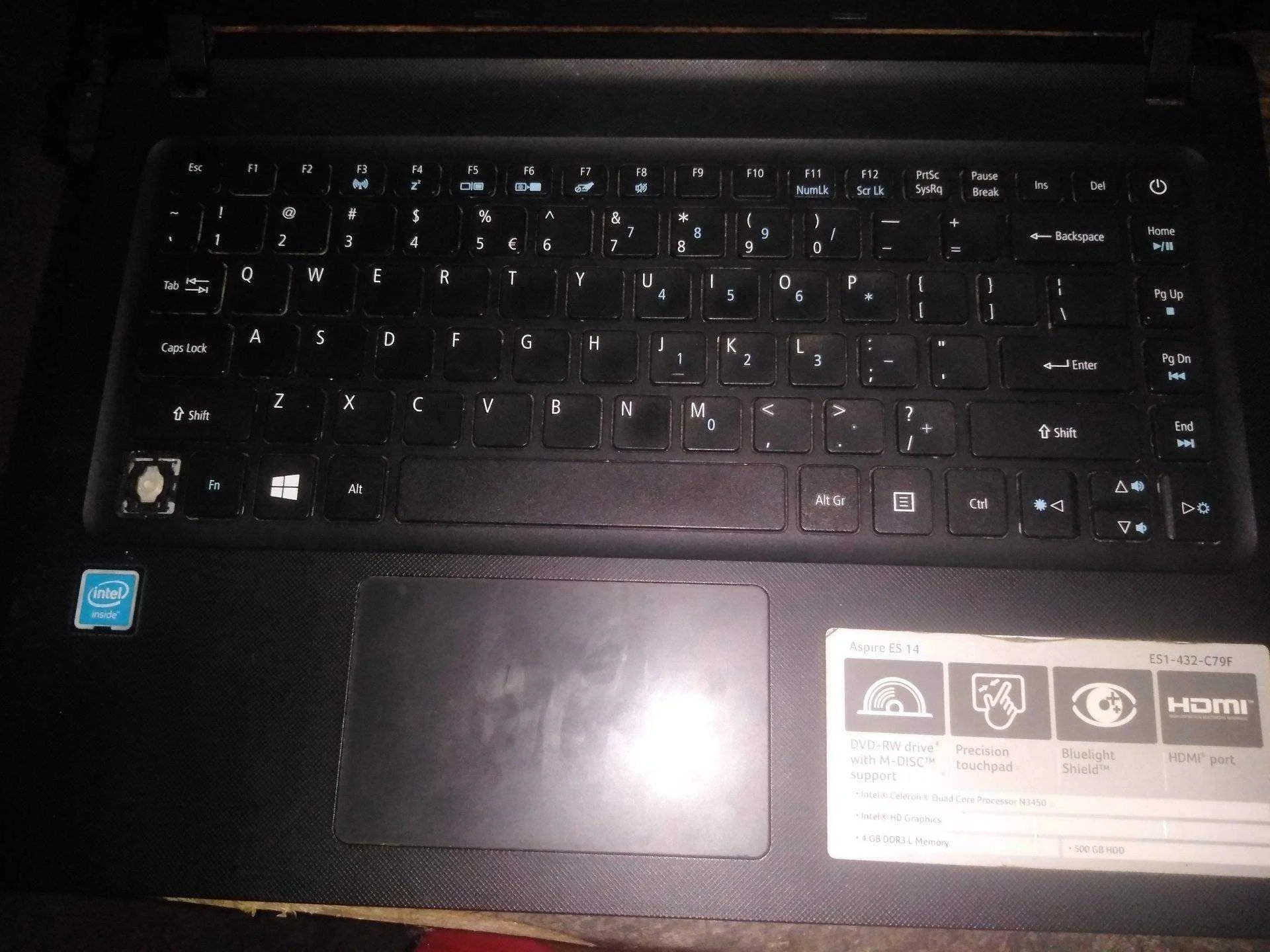

Anong processor yan yung sa laptop mo ts? Mostly kasi sa mga Aspire E series naka ship with windows 8 or windows 10 kaya walang support pang windows 7
naka UEFI kaba or legacy?
Kay kung UEFI, yung partition ng hard drive mo naka set to GPT yan which is Windows 8 pataas lang accepted..
Kung legacy naman, yung partition ng hard drive mo naka set to MBR, compatible upto windows vista, however depende parin if supported sa board.
meron kasi akong Aspire e5 nuon, di pwedi windows 7 kahit e legacy mode ko pa kasi walang drivers pang windows 7. Ang resulta is stuck lang sa Starting windows
Yun nga e sinubukan kulang namn ksi win7 os since un lang ang pumapasok sa pg. Install ko pgka win10 or 11 stuck lang sa boot select minsan meron din iba na files na win10 na ma install pg mginstall na meron kulang na files
ang dahilan po ng bootselect is if di mo ni clean wipe yung partition na ininstallan mo ts. every installation kelangan e wipe talaga
Yun na nga ginagawa ko reformat di rin naman ngbabago stuck pa rin baka sa mga os files to e mostly ksi kulang2x na maka compact sa os or sadyang mapili lng tong laptop na 2

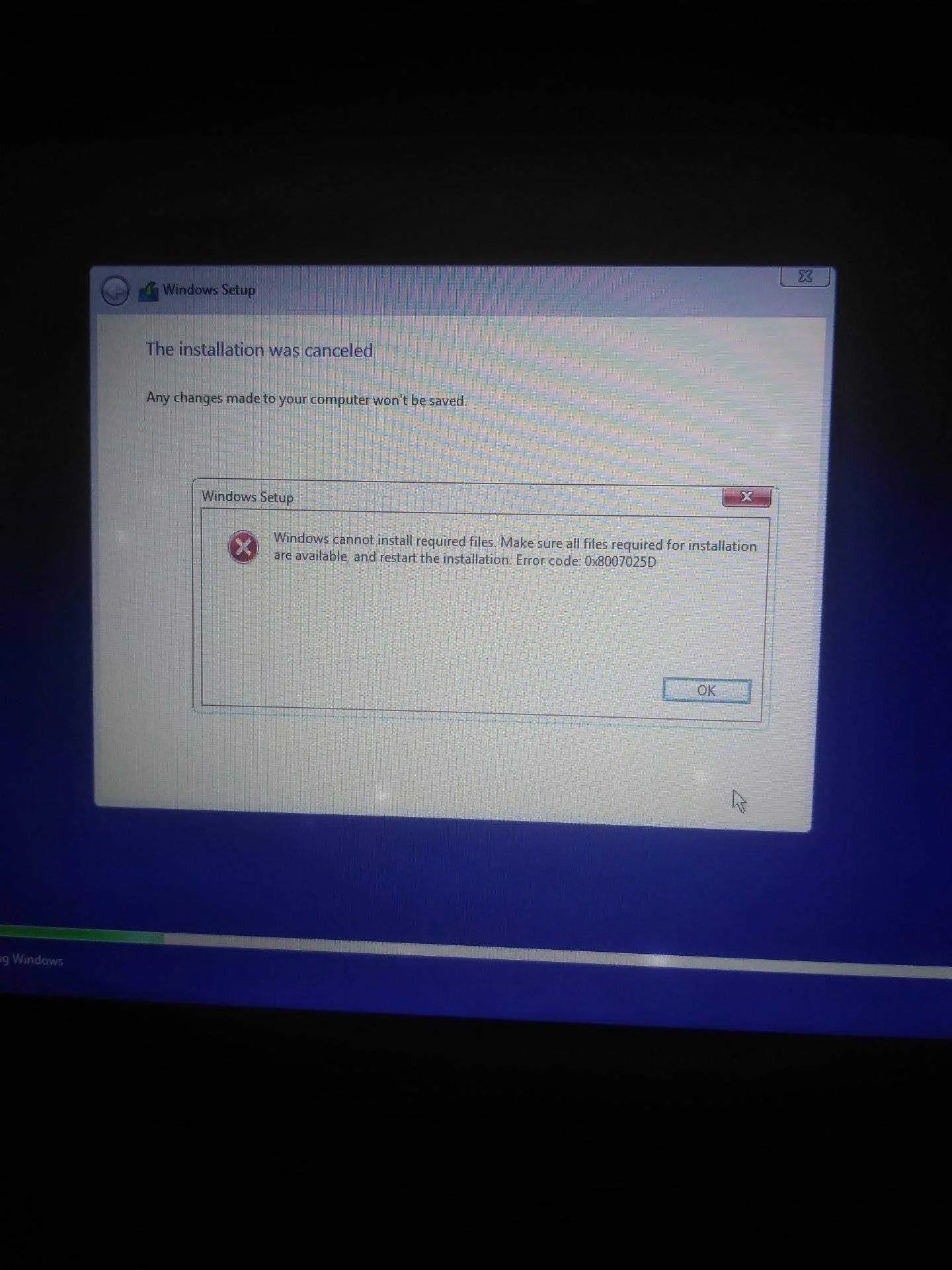

Tulad nito os na 2 win10

naka disable naba fast boot at secure boot mo ts?. Install mo try ng windows 8 ts or windows 10...
But before jan try mo e convert to Uefi gpt yung laptop mo
pero need mo pa isang flashdrive para dito
mga 2014 pababa lang na laptops pwedi ma installan ng windows 7 na walang problema ts. Especially yung acer

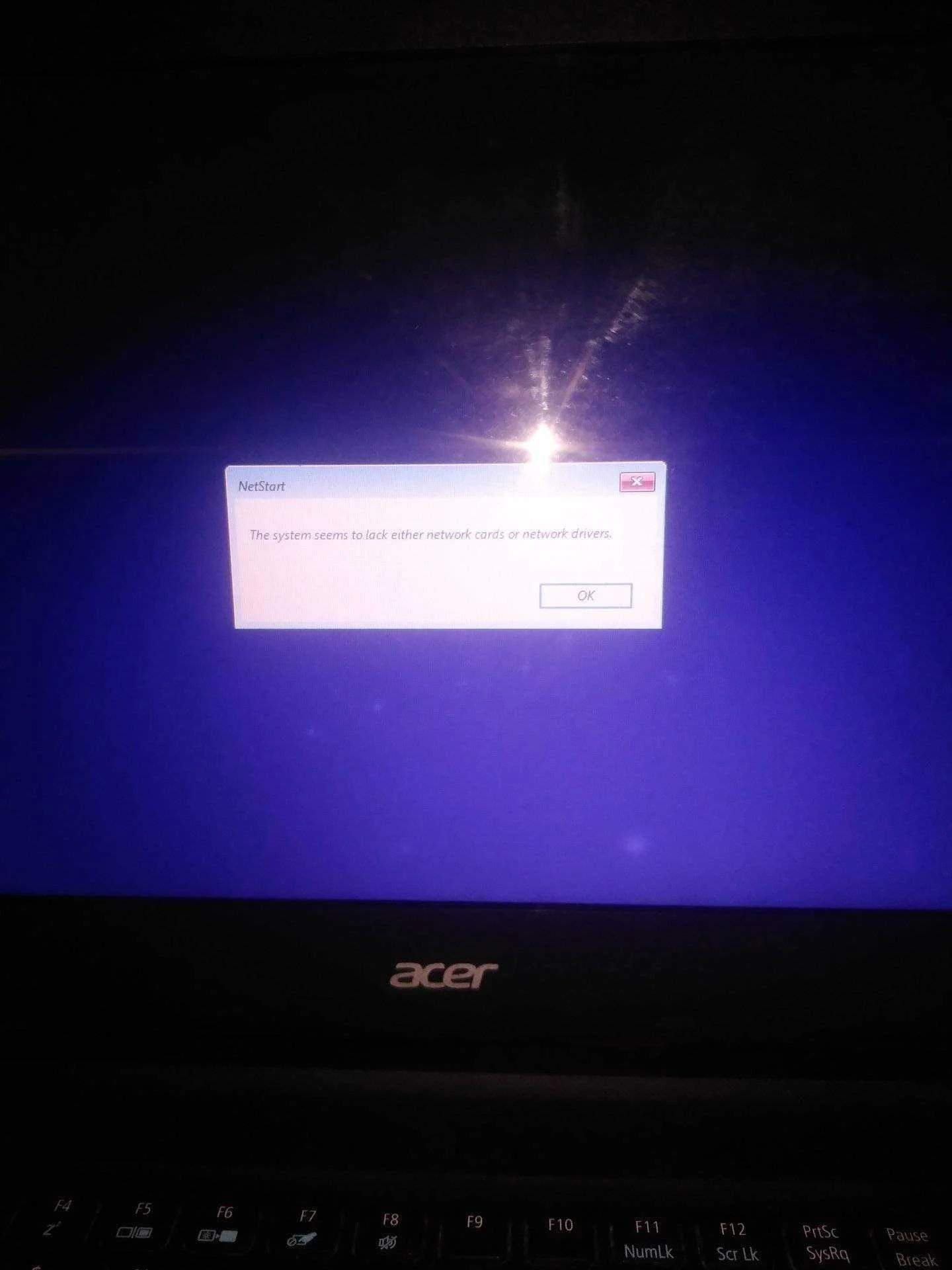

Ayun nanga another error nanaman

Ganyan talaga ts pag may power interruption, ma co-corrupt yung operating system. Advisable talaga na mag create ng at least dalawang partition, tas yung files sa Data partition lang, hindi sa OS na partition, tas isang backup USB drive na may windows installer. para pag ma corrupt, easy lang e reformat without worries.

Hindi naman sa power interruption sadyang files niya may problema well try ko to 1 by 1 since 20in1 namn
