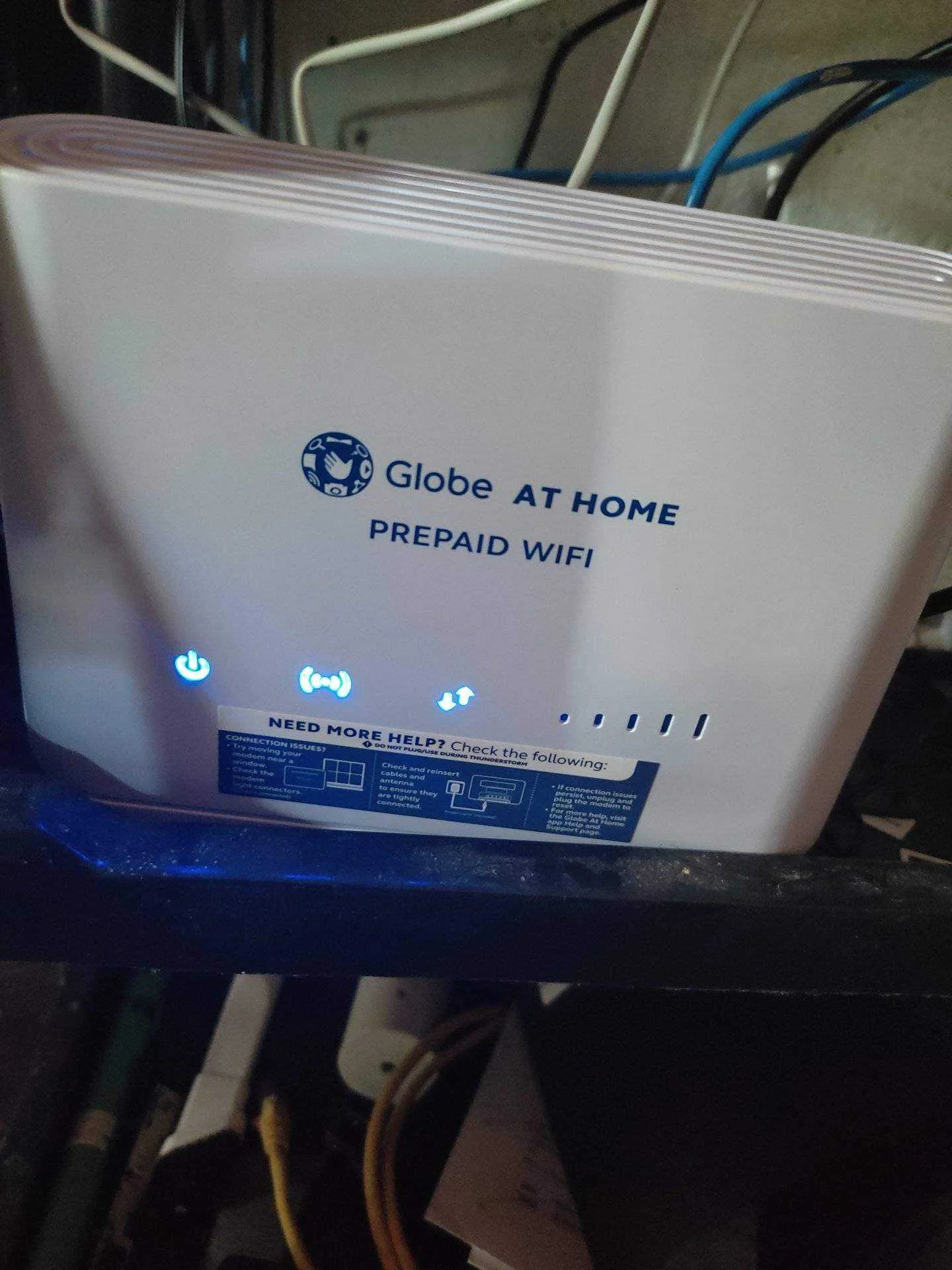

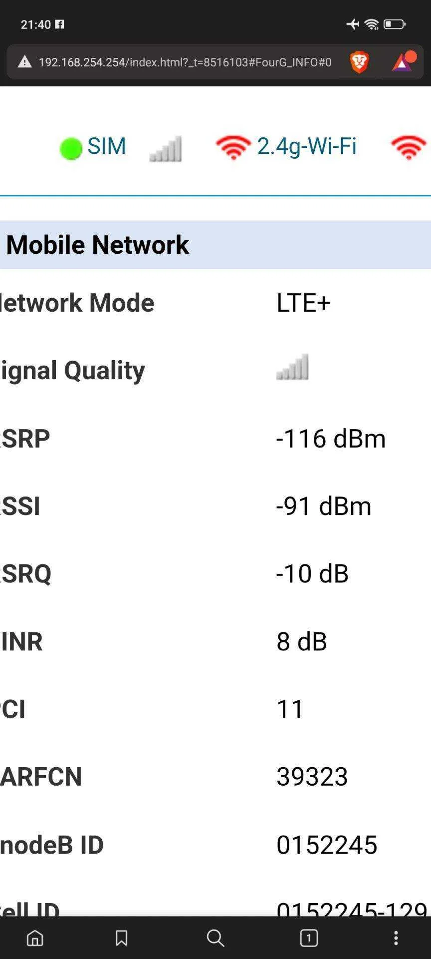

❓ Help Ako lang ba nakaranas nasira ang ZLT S12 ρrø?
Sira kaya led lights talaga nito? Pero pati sa GUI walang signal indicator e. Na-reflash na rin to, kaso same pa rin. Rocket sim nakalagay pero GLOBE ang nadedetect. Pero kahit ganon, may internet sya na napoprovide. Kaso madalas ma-disconnect.
IMG_20220621_145340.webp Screenshot_2022-06-22-21-40-52-018_com.brave.browser.webp
View attachment 1993223 View attachment 1993224

Mukhang mahina lang signal sa area mo
Try mo change band
hardcoded kasi kaya GLOBE nakasulat kahit hindi naman haha
Try mo change band
Hindi sa walang masagap. May nasasagap ako. Maraming bands rin na available sa area. Sa 936 at B525 ko ay may nasasagap ako na 3 bars lahat. May external antenna rin na hyperbolic. Lahat ng bands na offer nitong S12 ay meron ako sa lugar ko. Kaya hindi siguro issue ang mahinang signal. Talagang ganyan talaga sya kahit sa city.
na try mo na ibang sim?
Yes, lahat ng sim, nasubukan na. Same lang sila.
Oks lang sana kahit wala sa led indicator basta meron doon sa GUI, kaso, wala rin doon e. Tapos minsan may issue rin ng nawawalan ng internet tapos babalik rin. Hindi yung bumibitaw yung 2.4ghz na wifi ah, kasi ako gumagamit ako ng tenda na router nakadisable ang wifi nitong s12 both 2.4ghz at 5ghz
