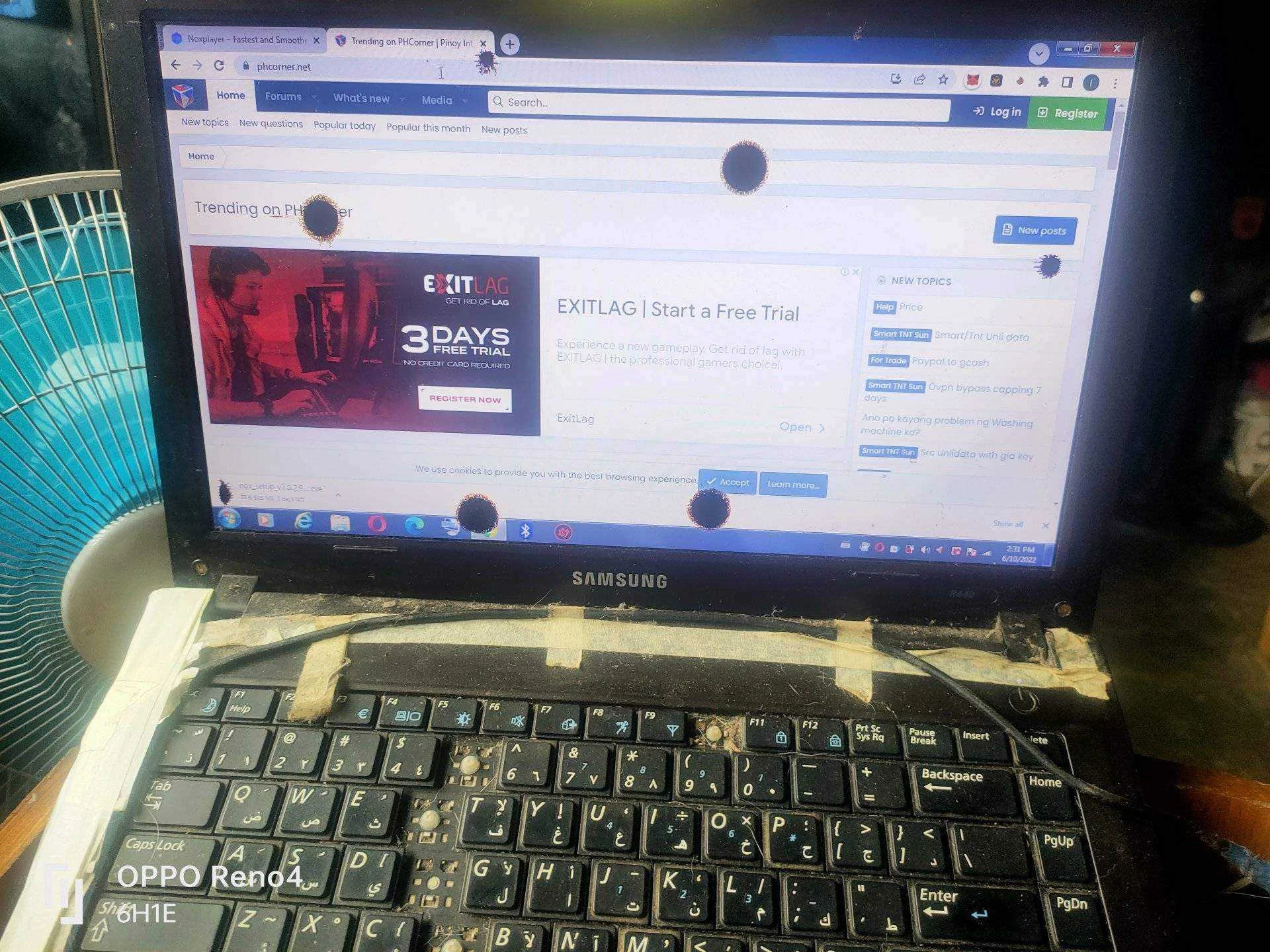

its my laptop since college days
tanong lng po anu kyang prob. nia bgla n lng syang namamatay almost 6 months q xañg hnd ginamit/binuksan taz ngaun nga po nung gagamitin ko na bigla2 na lang xang namamatay anu po kyang prob. at anu po solusyon kya pwede
(pwera lait po sa laptop ko 😅 wala po pambili ng bago 😅 actually kaya ko binuksan para papamana ko sa 2 anak kong babae kaso nga po ganun na yung nangyayate di na sya magamit pagbukas 5-10 min namamatay sya bigla)

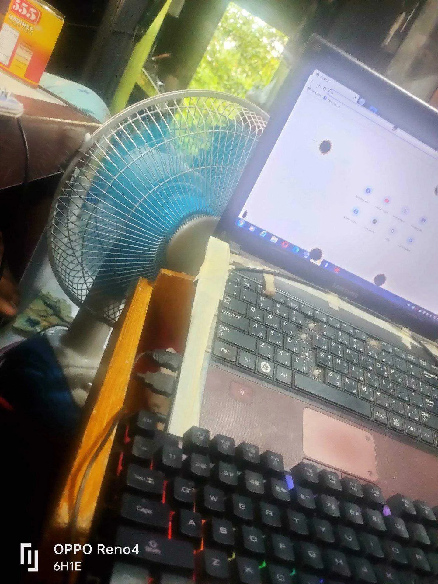

.thankyou so much paps i try q gwin yang cnsb m, pero prang tama k n agd dun s part n baka my problema s cooling system nia, kc gnwa q knna tinutukan q xa ng efan s mula nun d p xa ult nmamatay
