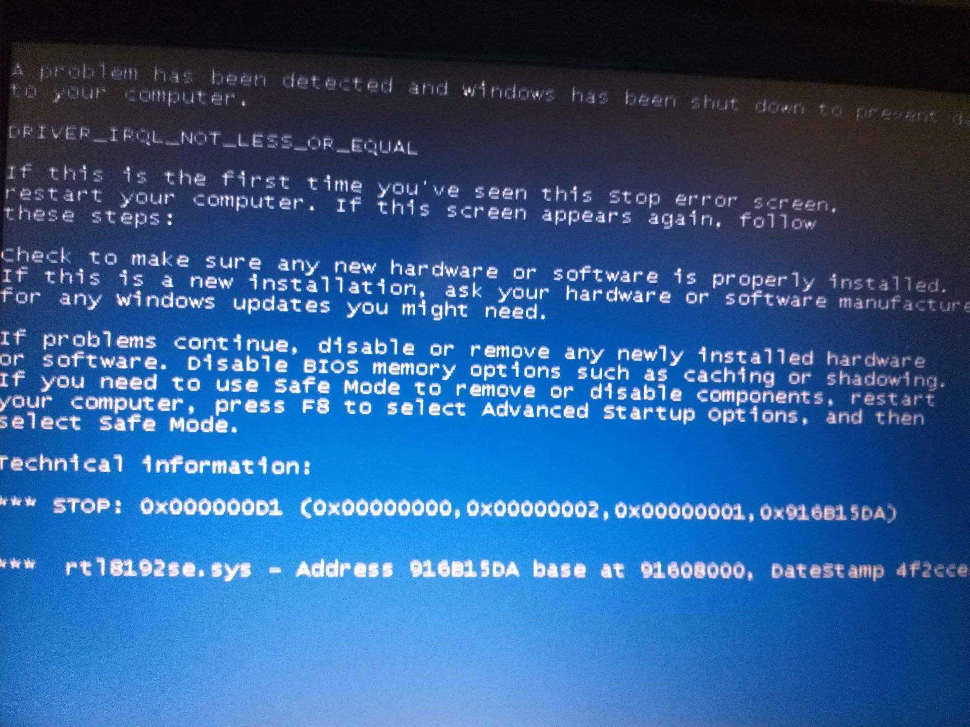

medyo luma na po yung laptop ko pero may way naman po diba para maalis yung bsod? stuck na po sa ganyan kahit dumaan sa safe mode hindi na mapunta sa desktop stuck na po sya, suggestion po para maayos ito, salamat sa magrereply

yawa inang wifi card ng laptop mo dahil yan ang cause ng bsod., rtl8192se.sys.... palitan mo na lang ang wifi card o mag cable ka muna, ano ba brand model ng laptop mo?
tama yan sa rtl8192se.sys driver ang problem.. ibig sabihin may problema na yung realtek driver mo (wifi or Lan card).. try mo lang alisin or disable muna yung network adapter mo sa bios kung gagawa ulit... tapos kung makakapasok ka sa safe mode (using F8 or F7 sa windows 7 kasi yan OS mo), dun mo na lang uninstall yung driver adpter ng wifi or lan card sa safe mode ka mag uninstall..
kung hindi mo pa rin yan maayos.. reformat ka talaga.... gagamit ka ng ventoy kapalit ni rufus.. mas okay gamitin si ventoy kesa kay rufus kasi nga multiboot si ventoy.. iinstall mo lang si ventoy sa usb, tapos na agad.. pwede mo na icopy sa usb yung mga iso files (tulad ng windows ISO, at Hirens Boot CD (HBCD)).... yan ang gagawin mo.. uunahin mo iboot si Hiren's boot CD para makapagboot sya sa usb (using windows 10) tapos dun ka mag babackup ng files... kasi si Hirens boot CD ang magboot using USB.. hindi sa hdisk... dun ka pwede na mag backup ng files... hanapin mo lang yung mga files na gusto mo ibackup sa hdisk mo... tapos after mo mag backup...
Eto na gagawin mo magrestart ka lang ulit ng PC at magboboot ulit si ventoy.. syempre ang pipiliian mo na magboot is yung windows installer mo na ISO.. dun ka na magrereformat ng hdisk at mag iinstall ng windows OS.. mag download ka na lang ventoy at hirens boot cd dito sa phcorner or google search ka lang or sa youtube may tutorial..

lenovo po ancient t400 haha
Eto na gagawin mo magrestart ka lang ulit ng PC at magboboot ulit si ventoy.. syempre ang pipiliian mo na magboot is yung windows installer mo na ISO.. dun ka na magrereformat ng hdisk at mag iinstall ng windows OS.. mag download ka na lang ventoy at hirens boot cd dito sa phcorner or google search ka lang or sa YøùTùbé may tutorial..

hahaah palitan ko na nga boss, ssd naman para mabilis bilis. salamat sa tips boss
