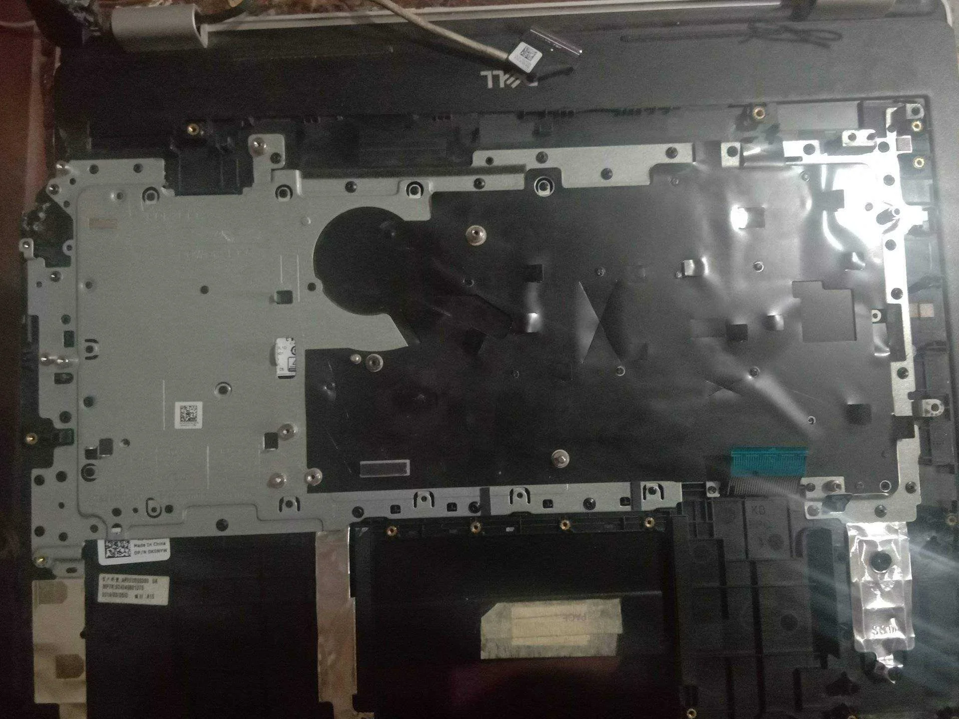

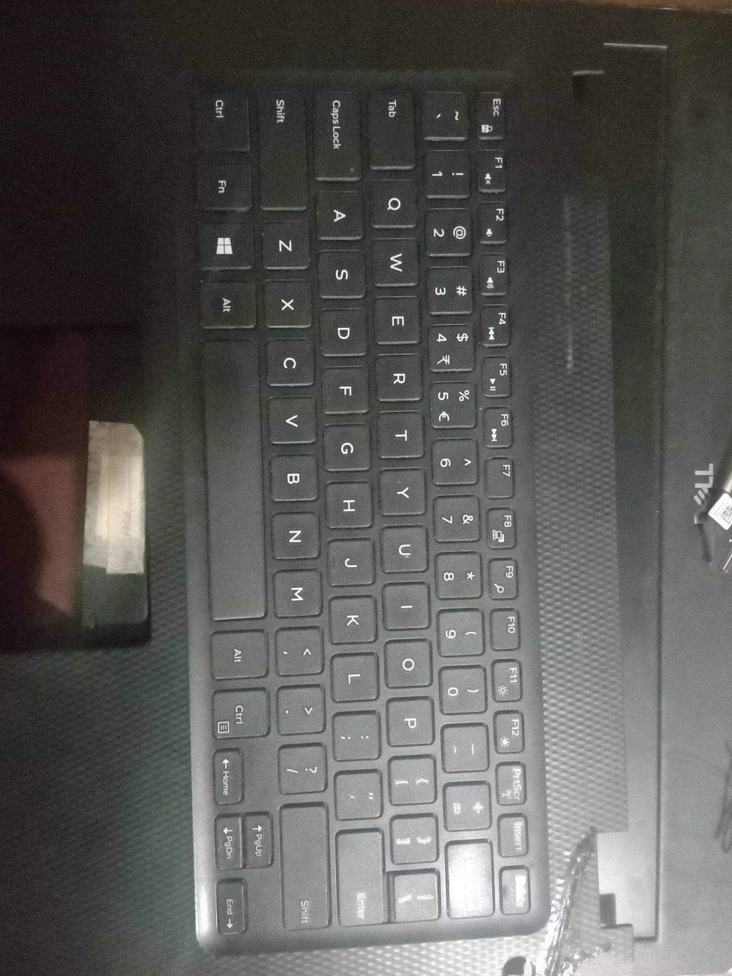

mga paps sino user ng dell inspiron 14 3480 pano tanggalin ung keyboard? Kasi papalitan ko ung palm rest nya kaso hindi ko ma figure out kung pano tanggalin ung keyboardIMG_20220603_155948.webpIMG_20220603_155956.webp
TS, iyan na mismo ang keyboard, assembly siya ng keyboard at palm rest, naka-rivet ng plastic. Once na pinaghiwalay mo sila, hirap mo nang i-assemble uli.

pero possible siyang matanggal paps no? Kasi plano ko is pagawa ko nalang sa mga nag rerepair ng laptop
Oo naman. Madali lang tanggalin yung keyboard sa palm rest, sisirain lang naman yung mga rivets maghihiwalay na sila. Problema yung pag-assemble, kung gagamitin uli yung dating palm rest, wala na siyang rivets dahil sinira na, pwede mo sigurong subukan kung kakapit at magho-hold yung melted plastic ng glue gun.
Kung may pamalit kang bagong palm rest, ok lang, iinitin lang yung mga plastic pins para mai-clamp nila yung keyboard sa palm rest.
naka glue sa palm rest assembly ang keyboard bale babaklasin mo yan sa panel yun old keyboard kung keyboard replacement ang nabili mo at ididikit mo uli pero bago mo idikit sa palm rest ay ensure mo muna na gumagana ang lahat ng keys bago mo ipermanent na dikit gamit ang glue stick or pagtunaw ng plastic
oo paps yun ung plano ko sana ilipat ng bagong palm rest kasi yang luma may cra.ck na kaya sira so bumili ako sa shopee ng bagong palm rest pag lipat lng problema

Ang nabili ko lng paps is palm rest lng plano ko sana punta ako laptop repair shop then dun ko nalang pagawa sakanila
Oh siya, ok lang, bago naman pala yung palm rest. Tama yung advise ni taurexn, test muna lahat ng keys bago i-glue at i-clamp ng rivets yung keyboard. Idagdag mo pa diyan, check muna yung palm rest kung lalapat sa casing ng laptop bago i-glue ang keyboard, magla-lock ba siya securely kung nakalapat na?
