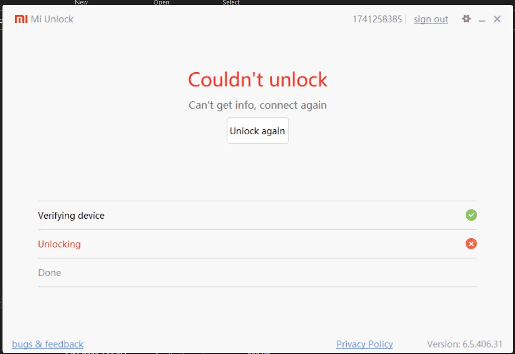

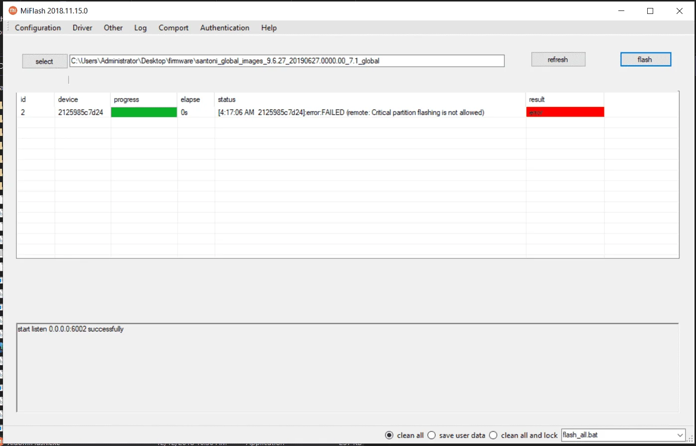

Patulong po mga boss,. Iuunlock ko po sana yung bootloader kaso cant get info po nalabas kahit nkaopen na yung USB debugging at ung oem unlocked., lahat ng settings tama po. Tapos, sinubukan ko po iflash kaso critical partition po sya. Maraming salamat po in advance

Naunlock ko po ung bootloader nyan dati kaso lang nung niroot ko nagkaproblema po ung usb extension na ginamit ko may nkakabit na mouse kaya po nagbootloop. Tapos nireflash ko po sya sa latest model pero after nun nagcritical partition na., pero nagagamit naman po sya., ang target ko po sana mairoot ung device

Hanap ka ng version ng firmware kung saan hindi patched yung system, sigurado ako sa version yan ng OS kaya ayaw mag-root at hindi ka sigurado na gumagana yung root sa latest version ng OS mo since latest yung ginamit mo. At magisk yung gamitin mo na pang-root, ρá†ch mo lang yung boot.img at flash sa phone mo. Next time gamit ka rin ng USB phone cable na hindi faulty para hindi yan mangyari ulit.

Pag nagfflash po ako ng other firmware critical flashing partition na po. Baka may alam po kayong way para maflash ung firmware na hindi dadaan sa miflash tool., dun naman po sa via local, ung about phone, wala po choose update package sakin kasi latest po ung version na nagamit ko

Flash via edl mode. Bubuksan mo phone mo then short mo 2 contact points habang icoconnect ung usb. Sa youtube may tutorial. Redmi 4x din akin hehe 8 years na sakin. Sanay na mabootloop hehe.

Maraming salamat po sir., nakita ko din po yan sa youtube mejo nakakatakot lang nung binuksan ko kasi may bakal po na nakaharang tapos need pa iaanga yung banda sa camera.. Itry ko nlng po ulit buksan sir. Maraming salamat po
