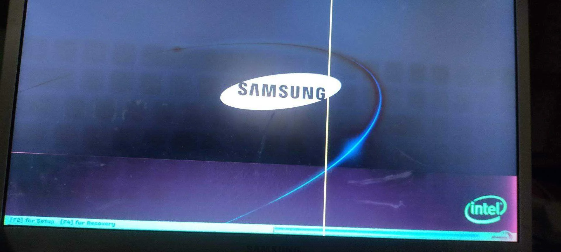

🔒 Closed LAPTOP STUCK SA BOOT
hindi pumapasok sa windows after POST (power on self test) ng bios so open mo muna ang bios kung nadedetect ang harddisk mo or mali yun boot order device...
Kung hindi ma-access BIOS baka damaged boot manager at POST mo. Pwede yan bootable usb na may same OS ng gamit mo ngayon, boot mo yung bootable flash drive tas windows repair. Kapag hindi pa rin gumana sa windows repair, install na lang new OS.
Kung may importante namang files, pwede mo i-slave yung HDD sa ibang unit tas backup files. Tas tsaka install ng bagong OS.
reformat lang solution dyan.. kung kayo mo mag reset ng bios sa laptop para makapunta sa bios setup mas okay yun para maacess mo yung bios at ma setup mo first boot hdisks at naka legacy mode... para tapos makapag clean install ka ng new OS..
