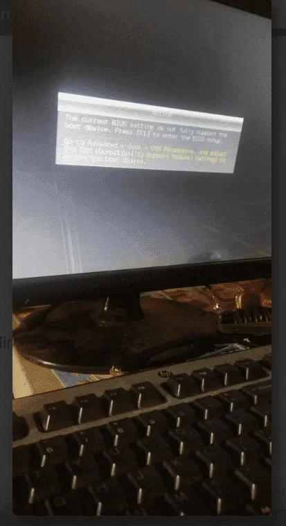

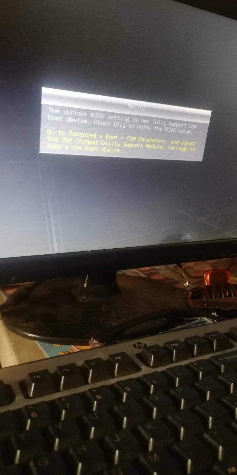

Hi guys, need help sa pc ko. Pano po kaya ayusin to, Laging nagpopop up yung notice na '' the current bios setting do not fully support the boot device " na try ko na yung alternative way sa yt pero ganun pa din lumalabas pa ulit ulit. Plss help. See attached photo
Na try ko na din mag default pero ganun pa din sya
ang hinala ko dito ay nasama sa windows update yun firmware update at nun natapos at nagrestart ay nagkick in ang secure boot at hindi na marecognize yun harddisk na may old windows.... bale ang pwede mo gawin dito ay ilipat muna ang harddisk sa ibang pc para icopy ang important files then ibalik at reinstall ang os gamit ang rufus sa paggawa ng bootable installer
Ginawa ko na yan idol pero ganun pa rin
Kung nagreset bios ka na at ganyan parin nalabas, may babaguhin ka pa rin sa bios setup.. Yan yung sa CSM.. Check first boot dapat hdd, tapos dapat naka legacy mode at last yung settings dun na may options na BOOT OTHER OS.. Kung hindi ka pa nag windows update at nagupdate ng bios firmware, gagana yan dahil ganyan ang asus motherboard ko sa pc.
