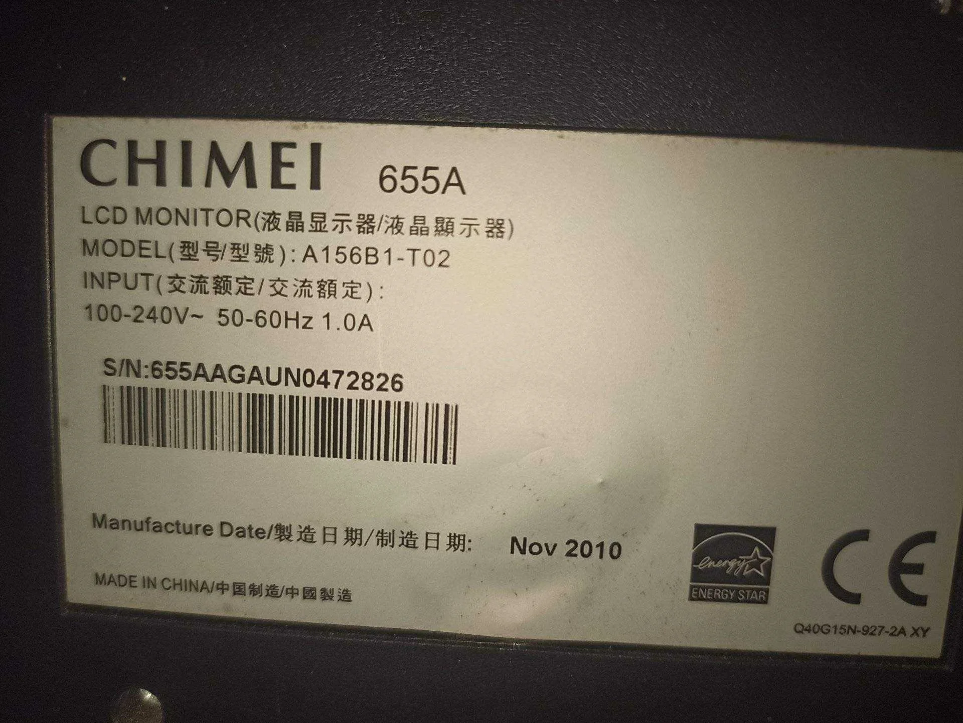

pwede ts kasi auto voltage ang power ng monitor mo, kahit ako direct na sa outlet ang philips monitor at desktop ko pero seasonic ang psu ko, no problem naman.... except lang kung ang area mo ay nakakaranas ng low voltage kagaya sa mga province
Ano po example ng low Voltage sa province master?
mostly sa visayas provinces lalo na sa mga malayo sa pinaka bayan o tinatawag na rural areas bale 1 linya lang ang kawad ng kuryente at yun ground ay nakatusok lang sa lupa para magcomplete ang circuit at yun isa naman ay sobrang layo ng bahay sa transformer sa poste kaya ang mga lugar na ito ay nakaranas ng low voltage at yun ginagamit doon ay yun servo avr
Salamat sa insight Master.
