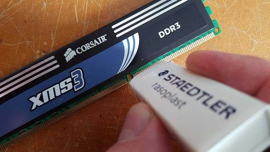

Ganito gawin mo,
tanggalin mo yung RAM,
Tapos kuha ka eraser, yung Staedtler para sosyal,
saka mo kiskisin yung gold side.
Saka mo ibalik.
Proven & Tested na.
Try it!
tanggalin mo po ram tpos linisan mo po at ram slots tska try mo ulit lagay.o kya isa isa kabit kung more than one ang ram
