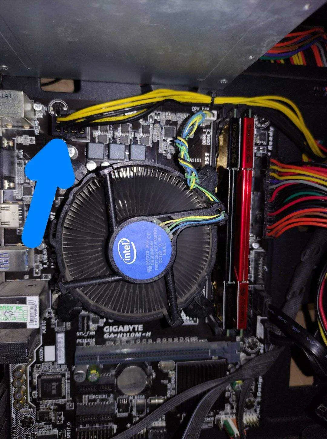

pahelp naman psu po ba problema pag ganto? ano po name sa naka arrow jan sa picture? pag tinatanggal ko kasi yan di na wawala yung power.

power supply na yan ts.... namamaalam na yan kaya ganyan, leaking capacitor kaya mapapansin bago lumabas o minsan aabot lang saglit sa windows logo ay namamatay na kasi ini-initialize na yun mga drivers at kakain na ng malaking power ay matic off or restart
CPU power connector yan 8pins need tlga nakasaksak yan additional power ng pc mo. kung namamatay after 10sec. sa RAM may problema yan. check mo isa isang salpak ng ram and linisin mo ng eraser ung gold pin nya
thank you sa response, kaso same parin po nag popower on sya tas sinet ko ng timer saktong 23sec namamatay then nag on ulit. ginawa ko na po yung sinabi nyo about sa ram
salamat po sa response. try ko palitan balikan ko tong thread ko once napalitan ko na
