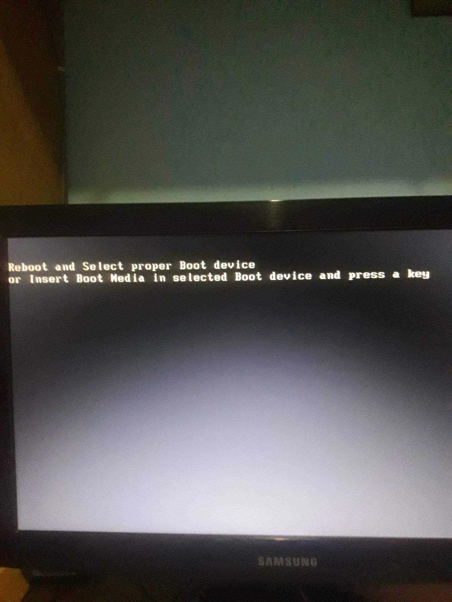

ask ko lang ano solution dito mga paps. na try ko na din prio yung m.2 which yan nga yung msg display tapos na try ko naman mag salpak nang ssd na meron os kita ko okay naman yung m.2 not corrupted or something ano po kaya solution dito?

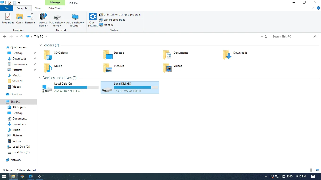

eto kaka open ko lang sa ssd ko, working naman tong si m.2

mother board ko pala is Asrock A320M-HDV r4.0
kung naka 1st priority ang m.2 mo na walang naka install na windows ay ganyan ang lalabas so ang tanong ay na-install mo ba ang windows sa m.2
kung isasalpak mo yun ssd na may os, ang babasahin ng motherboard mo yun 2nd priority na ssd at magiging storage ang m.2 mo kaya ang pwede mo gawin ay pwede mo migrate/clone ang os mo sa ssd papunta sa m.2 or bunutin mo muna ang ssd at fresh installl ng windows sa m.2 then ibalik mo ang ssd then adjust mo lang sa windows boot manager na unahin basahin ang windows sa m.2
