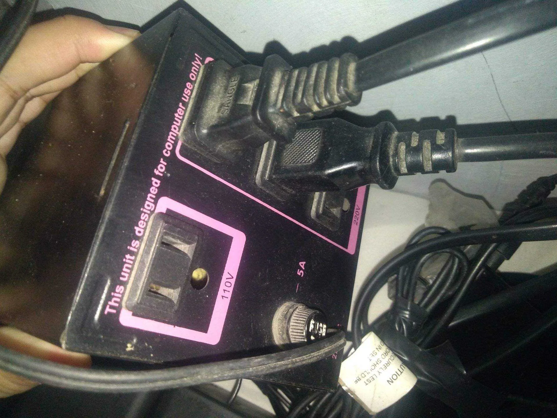

No0b question langg po ehe
So bale binigay lang kasi samin ung pc nato tas sa avr nya napansin ko may 110 at 220 voltage para saan po kaya ung 110 jan nakakatakot kasi baka pumotok inask ko sa may ari ng pc nde nya rin alam 😂basta ung dalawang saksakan sa 220v nya nilalagay ayun lng ty and godbless
kung 110v yung saksakan ng monitor mo pwede kung 220v di rin gagana baka masira lang monitor mo pasa safe wag mo nalang saksakan ng 220v yung 110v.
Pacheck nga lodz kung pwede ba siya isaksak sa 110v pero kung nde po ba bale solution jan is ipaghiwalay nalang sa extention nalang ung monitor?
TS, tama si SC0RP10N Yung computer transformer mong may ac outputs na 110v at 220v ay para sa mga devices na ang required power supply ay 110v at 220v, respectively.
Take note, yung 220v devices ay maari mong mai-plug accidentally sa 110v socket, ang resulta ay hindi mag-o-operate ng maayos dahil under-voltage siya. Hindi masisira ang device.
Pero, kung yung 110v device ang mai-plug mo sa 220v socket, putok agad ang fuse niya at malamang apektado pati yung power supply circuit niya, may masusunog.

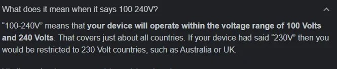

Yung adapter mong may input na 100-240v ay gagana sa parehong 110v at 220v sockets, ok siya kung ano ang available na ac socket, basta nasa loob ng range na 100-240v ay pwedeng siyang i-plug ng walang magiging problema.
Yung adapter mong may input na 110-240v ay gagana sa parehong 110v at 220v, ok siya kung ano ang available na ac socket, basta nasa loob ng range na 110-240v ay pwedeng siyang i-plug ng walang magiging problema.
Ahh ganon po ba so okay lang pala bale ung monitor nilagay ko nalang sa 110v tas system unit sa 220v✨ yun po salamat sinigurado kolang mahirap na baka kung ano mangyariii
yan mga ganyang klase ng avr (passive) ay maganda lang yan sa mga generic psu pero kung branded ang psu mo ay wag mo na gamitin yan dahil redundant o mas maganda ang power regulation ng mga branded psu compared dyan.... kung nasa lugar ka naman na rampant ang low voltage ay mas maganda gamitin ang servo avr kaysa dyan
