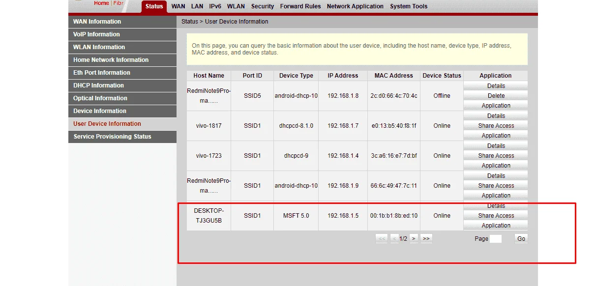

lods help naman po. kaka palit ko lang nito ng password ito naka connect na naman tong kapit bahay namin . ano ba dapat gawin ko para hindi ma häçk mag palit bako ng router? kaya siguro to kahapon panay connect disconnect. tumawag nako sa PLDT may outage daw ang 2.4ghz .di ako naniniwala dun satingin ito na naman na loko nato rason kaya panay loko ang wifi ko.please help naman po. na aapektuhan na ang zoom meetings ko dahil to :(

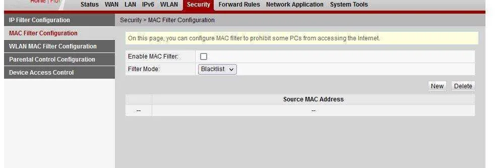

temporary solution. block mo mac address nya unless baguhin nya (spoof) ang mac address. go to security tab/mac filtering configuration and lagyan mo ang mac address nya sa blacklist. Enable din ang Mac Filter to take effect.
Or instead of blacklist. pwede mo din whitelist yung mga MAC Address na pwede mag-access sa internet gamit ng router mo. So kung magspoof sya ng mac address. hindi pa rin nya magamit internet mo
