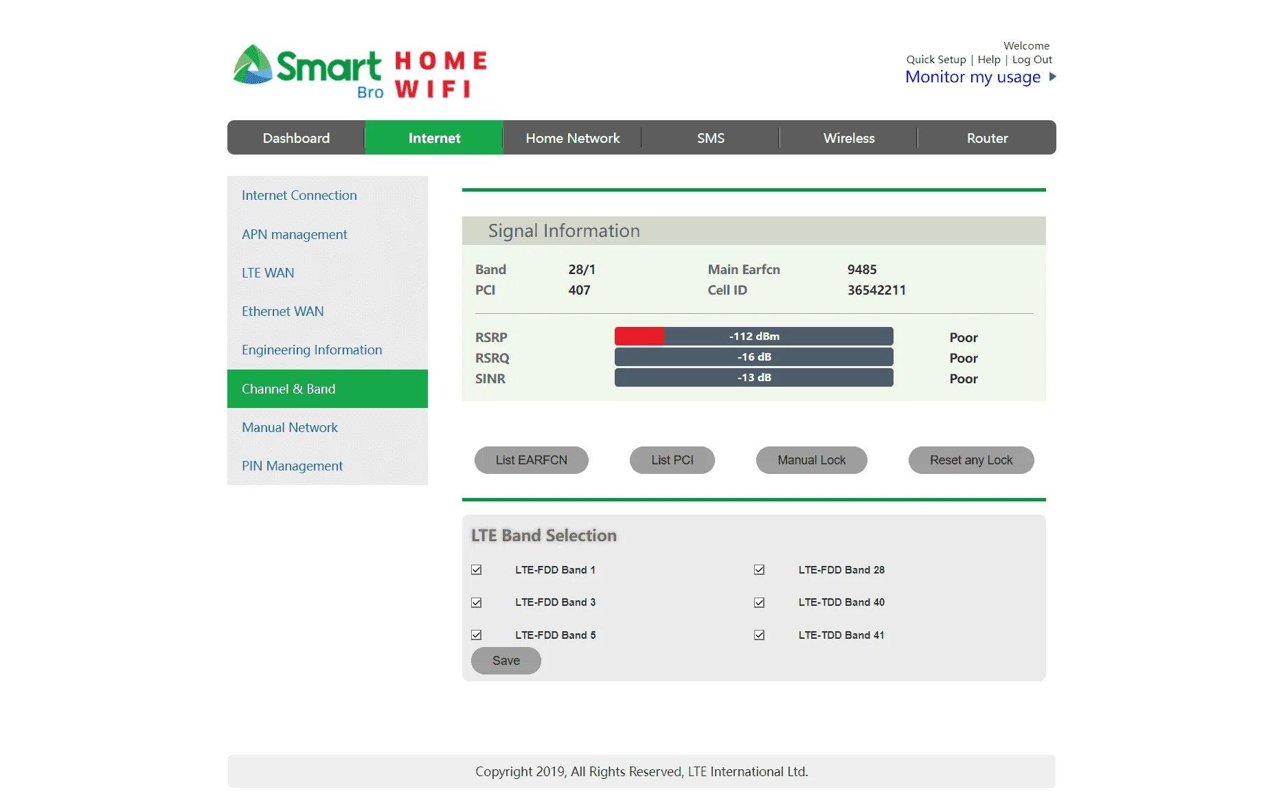

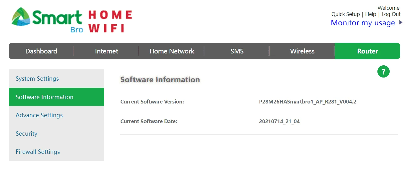

ayos idol stable pa din kahit balik sa software version 4.2, pero kagaya sa software vesion 5.2 ayaw din mag apply ng FDD-LTE Preferred.

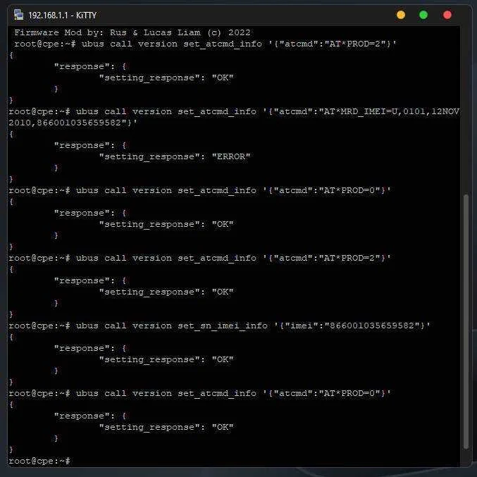

Di ma palitan stock IMEI? naka ilang commands at reboot na ko di ma palitan IMEI
Try mo eto boss
DELETE IMEI
ubus call version set_atcmd_info '{"atcmd":"AT*PROD=2"}'
ubus call version set_atcmd_info '{"atcmd":"AT*MRD_IMEI=D"}'
ubus call version set_atcmd_info '{"atcmd":"AT*PROD=0"}'
CHANGE / REVERT BACK IMEI
ubus call version set_atcmd_info '{"atcmd":"AT*MRD_IMEI=U,0101,12NOV2010,new_imei"}'
Try mo eto boss
DELETE IMEI
yan din ginamit ko apti yung isang command ayaw pa din write protected ata
Di ko na talaga ma lagyan ng ibang IMEI,
pero yung hide/delete IMEI gumana
after nun di ko na din ulit malagyan/restore ang IMEI. paano kaya to TS
probably isolated case. wala namang nagrereklamo so far ng ganyan and okay naman if ginagamit ko. nakakapagrestore naman ng imei anytime
