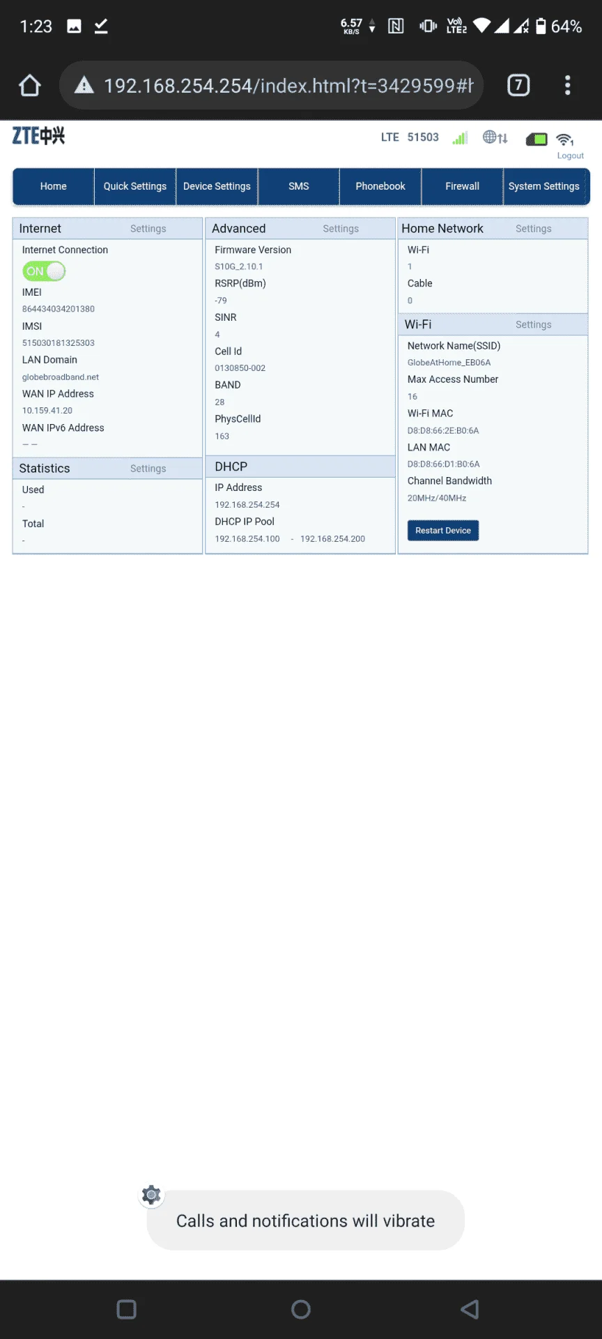

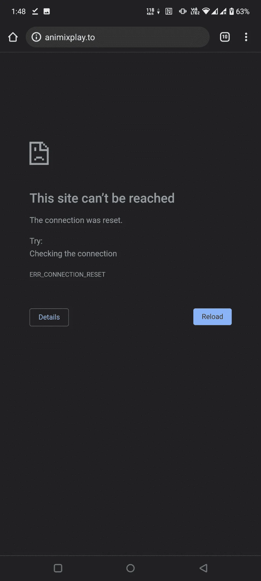

Pwede po makahingi ng tulong ung modem ko po naa ZLT s10g 2.10.1 naka openline lahat ng sim gumagana pwera lng ung rocket sim ko ayos naman po na gamit namin simula last month pero bigla nlanag kagabi hindi makapasok sa mga website bukod sa google, youtube, facebook at wiki. Tinry ko ibqng sim ok nmn pwera lng tong Smart rocket sim. Sana po may makatulong
Screenshot_20220503-132344_Chrome.webp Screenshot_20220503-134814_Chrome.webp
