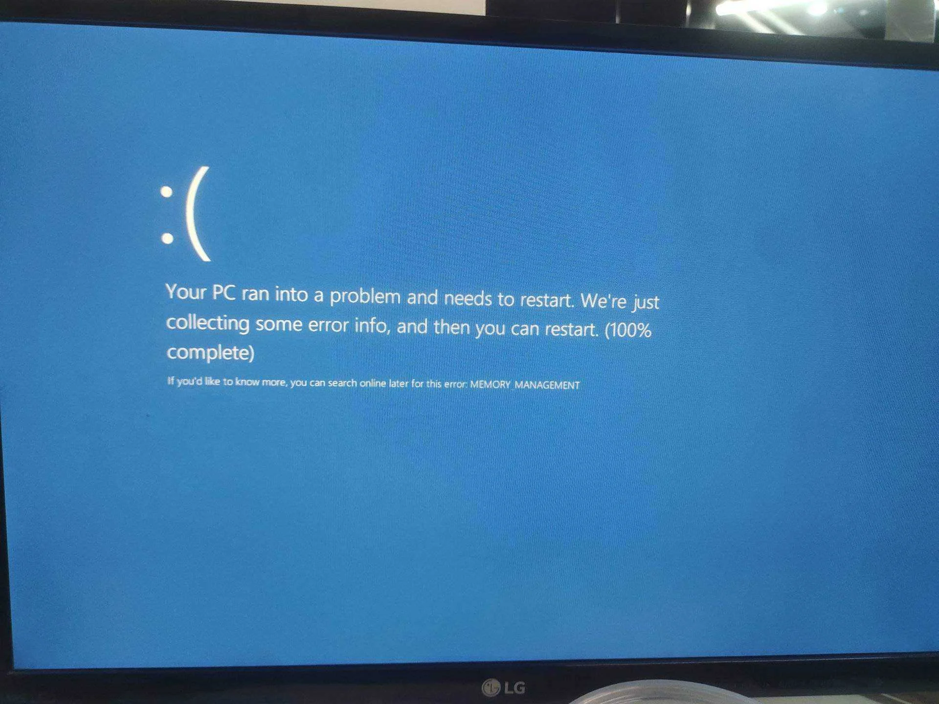

🔒 Closed How to Fix this on Windows
alisin mo muna memory mo.. linisin mo muna tapos ikabit mo ulit... kapag ayaw pa rin mag boot ng maayos siguraduhin mo lang makakapasok ka sa safe mode... try mo muna uninstall mga drivers ng video card mo or kung ano yung latest na sinalpak mo na device.... tapos gawin mo lang standard drivers lahat... kung makakapasok ka sa safe mode... pag ayaw pa rin baka may problem sa memory mo.. try mo gumamit ng ibang memory... kung ayaw pa rin at palaging lumalabas na ganyan.... need mo na mag reformat or clean install ng OS.... payo ko sayo gumamit ka ng ventoy para multiboot sya... install ka muna ventoy sa USB tapos after mo ma install si ventoy sa usb... pwede mo na ilagay mga ISO files tulad ng windows 10 ISO at HBCD Hirens Boot CD ISO file...
Kapag gusto mo mag recover ng files... need mo muna iboot si Hirens Boot CD (HBCD) para marecover mo mga files mo at makapag backup ka ng files... marami utilities si HBCD gaya ng IOMIE partition assistant... pwede mo yun gamitin pang partition ng hdisk mo na hindi na magrerestart ng pc.. partiion agad sya sa dalawa (example C: and D: drive)... tapos pwede ka na mag save ng files sa D: pang back up mo ng files or data disk mo D:
After mo makapagbackup ng files.. pwede ka na ulit mag reboot sa USB gamit si ventoy... tapos pwede mo na piliin si Windows 10 setup para makapag install ka ng new OS sa harddisk mo...
Ganun lang yun.. kapag parating lumalabas na error at hindi ka na makapag normal boot saka ka na mag reformat at magbackup ng files.. Suggestion ko lang ito.. nasayo pa rin ang desisyon mo.
