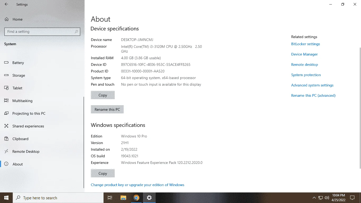

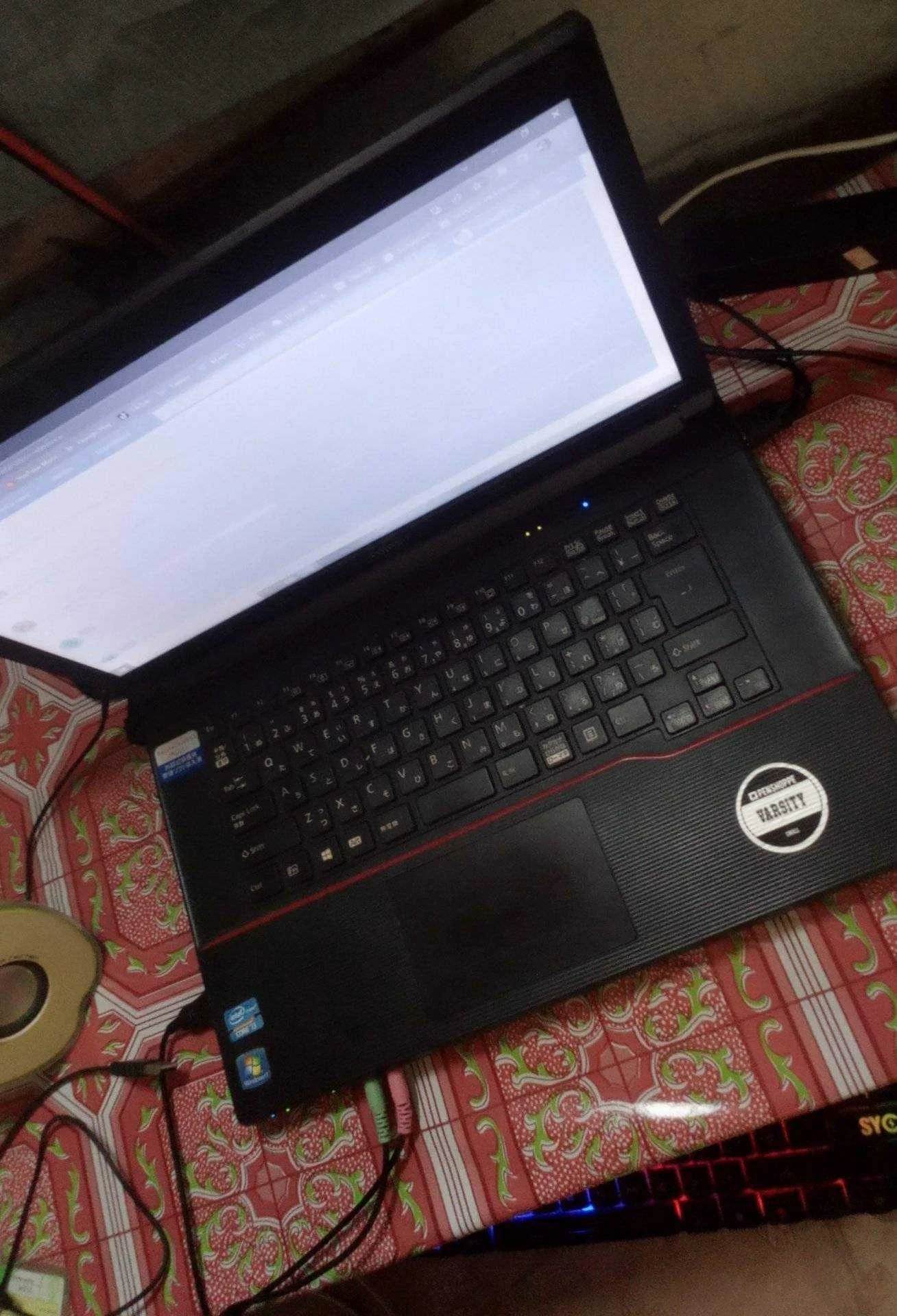

Hi guys tanong ko lang po if pwede po ba to sa EGPU? wala kasi akong mahanap na ganitong laptop sa yt.
FUJITSU FMVA30080
Intel Core i3-3120M 2.5GHz
yes pwede
pero paps you need more research on this things
pero kung may tutulong sayo ok yun
pede kita tulungan pero im busy most of the time
sobrang hirap isetup ng egpu if first time mo gumamit
hindi siya basta basta plug and play
sobrang hussle nya
mini pcie is better than exp gdx
dahil sa gen2 link
plus u need to pay 15 dollars para sa nando's diy egpu
para ma setup ng maayos
if walang nando's diy egpu mas mahihirapan ka
