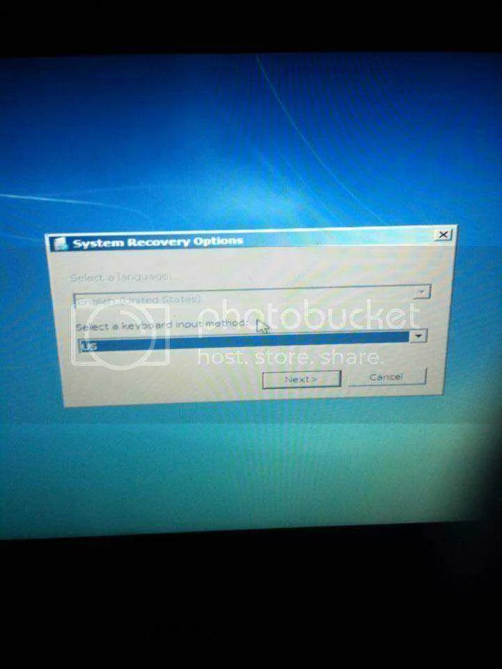

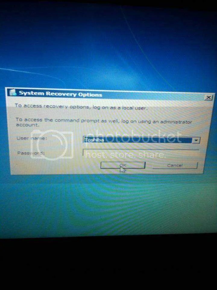

nireformat ko po laptop ko toshiba satellite c800d then after installation pagreboot lumabas ung launch system repair then after lumabas ung dialog box ng system recovery options(see pictures below pro pag pindut ko ng next my username and password which is di ko po alam ung password. sana me mka tulong T_T pwedi po ba to ifix using command prompt?and pano ko po ma open ung command prompt sa ganitong state. tnx sa tutulong. :( (btw im installing windows 7 ultimate)

walang bang nagiinterfere sa pag boot mo? like corrupted installation dahil sa virus?HDD badsector kung saan nag install ang OS mo? stuck key? or baka yun OEM recovery partition? , paki reset ng bios at kung maari paki disable ng OEM systen recovery or pakidelete ng partition nun sa oras na i format mo ulit siya....kung ganon parin baka inaaccess yan system repair ng OEM sa bios pati dun sa boot priority select mo lang iboot yun hdd at usb tapos non wala nang iba...kung may D: drive ka at wala naman mahalaga paki sama mo na din sa pagformat dapat clean format, delete mo lahat ng partition kasama yun system partition na 100 mb para sa mbr....auto create naman yun kapag nagawa mo na yun c: drive...tapos kung ganon [parin isalpak mo yan HDD mo sa desktop at doon mo i chkdsk /f baka madaming badsector....baka lang..tapos proceed ka sa format..
btw meron sigurong diagnostic built in sa bios paki check kung meron silang chkdsk at memory....
baka sa OEM recovery din may sala kasi nadedetect pa na may account at embed sa system ng lappy mo
Sir enter niyo muna yung username niyo at pass word kayo lang nakakaalam niyan.. pero kung gusto niyo mag fresh install na lang kayo reformat niyo ulit kaso icpoy niyo muna yung mga important files bago maginstall.

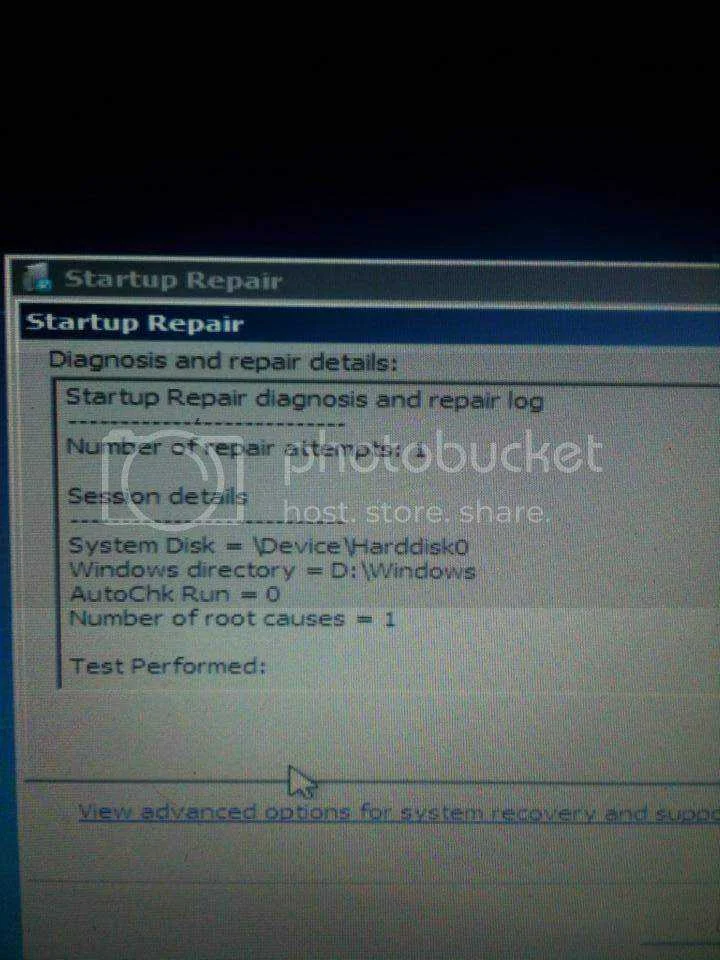

mga bossing my window 7 po ako DVD then,naisipan ko lng ireformat kc galing to sa ate ko so wlang importanting files bali 500GB HDD ko 300GB+ sa C and the rest sa D successfull po ang installation tpos pag reboot nagcrashed tpos sa system recovery option my nkita akong mga commands pra ifix using CMD pro wlang nangyari. nka default narin ung sa bios ko then d ko maopen ung cmd ginagawa ko saksak ko ulit ung DVD(windows 7) then repair your computer na option.then(pictures below) yan po ang nangyari T_T(root caused found: Bad Hard disk) kelangan na po ba palitan DD ko ug repairable??_143650389368628_7591571381194115012_n_zpsxpp6qeq3.webp
base sa report mo eh di na stable lagyan ng os yan hdd na kaya medyo delikado yan for storage..tama bad hdd , kaya nag restart sa recovery mode na halt yun boot ng os dahil sa dami ng badsector na nainstallan ng windows 7 kaya na corrupt tuloy ang sistem,
