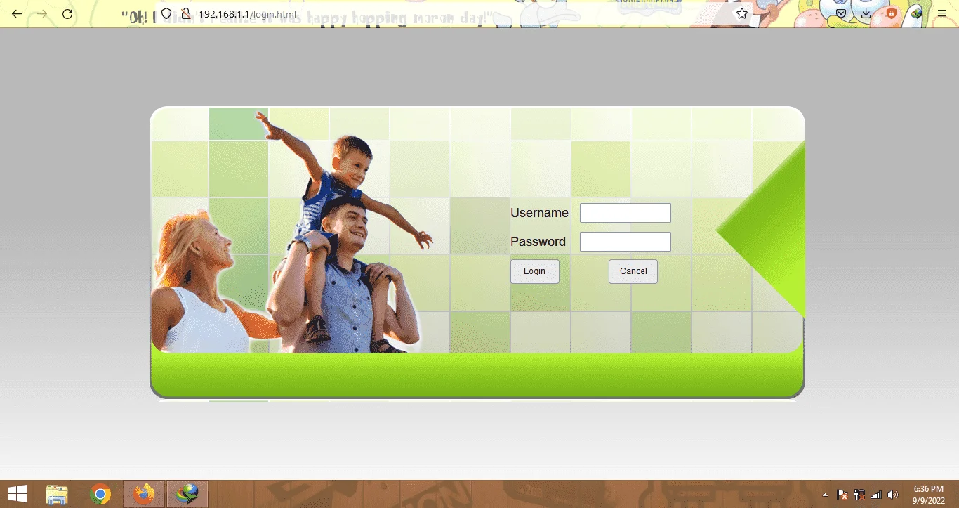

mga sir after ko mag clone at change ng S/n ng modem, hindi ko na mapasok yung portal ng fiberhome modem, kahit static ko pa yung ip address hindi siya pumapasok sa portal niya, brazil firmware yung ginamit ko, hindi ko rin mapasok thru wifi kasi hindi ko alam default password

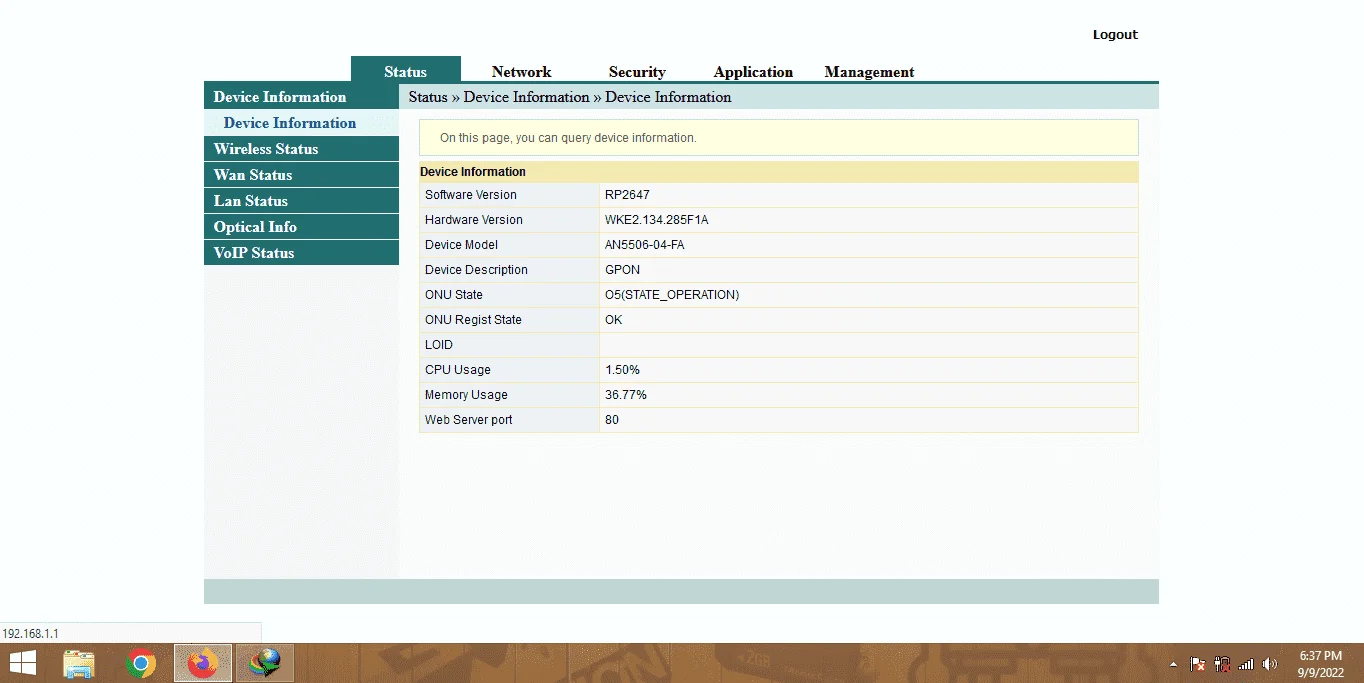

connect mo sa pc, tapos ipv4 192.168.1.10 at 192.168.1.10 mo lang. After non paste mo to sa browser, naaccess ko portal nya gamit to. You do not have permission to view the full content of this post. Log in or register now.
Hi Lodi pwidi magtanong may ganyan ako na modem ang dashboard ang problema lang hindi ko na ma buksan kahit ma ping ko yong ip address.. hindi ko kasi napalitan ang dhcp paano yan lodi try kuna e reset ayaw na ma reset pa help lodi salamat po kong paano gawin o may tutorial..

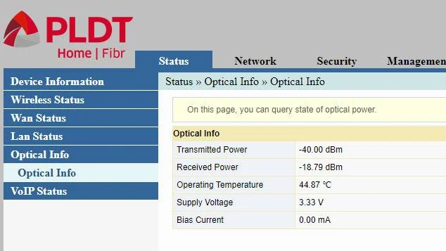

namaalam na yun AN5506-04-FA ko, pundido na yun laser diode na responsible sa transmit/upload ng signal kaya hindi madetect sa olt ni pldt,
