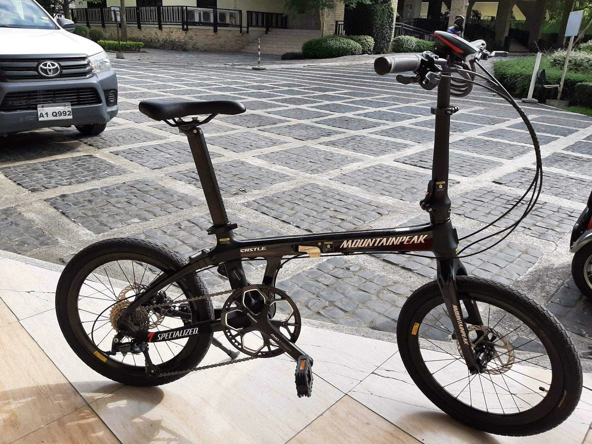

Anong suggested upgrades para dito sa Mountainpeak Castle? Wala kasi masyadong may ganito tapos sa Mountainpeak FB group, wala nagpo-post tungkol sa Castle.
Looking for upgrades for weight reduction, nasa 10.5kgs ito ayon sa box. Any suggestions will do basta wag bababa sa 20x1.75 yung tire width kasi ayoko ng masyadong manipis na gulong. Thank you
Magaan na ang 10.5kg, ts.
Wala kasi masyadong after market parts ang folding bike.
Hindi kasi balanced yung weight eh, sa unahan halos wala, napunta lahat sa likod. Mas ok naman yun pero may iba atang cogs or rims na mas magaan para sa 1.75 width
Maganda na rim mo, ts.
Sa cogs, wala halos pagkakaiba sa mga 7 o 8 speeds.
Tanggalin mo na lang side stand. Hahahah😁.
Gamitin mo na lang pedal sa pagpapark.

Hi! Recently bumili ako ng MTP castle. Nag upgrade ako para mas gumaan.
1. Velo Saddle
2. Litepro Handle bar
3. All bolts from bakal to titanium
4. Litepro Chairing
Anong stand ang gamit mo? Hirap ako makahanap ng stand :( pati aning water cage nagamit mo?
Wala n msyado magagawa dyan.
Pwede mo subukan gawing tubeless. Tapos bawas ka ng cogs sa likod na sprocket. May down side din yun, saka minimal lng mbabawas na timbang.
kung okay lang sau pabawasan mo seat post, pati yung pinaglalagyan ng stem pabawasan mo din..paiksiin mo din yung handle bar.. for sure malaki ibaba niyan..kung change parts ka lang kasi malabo mapababa..kung bumababa man mga wala pa 1/4 kilo..

Handlebar water bottle holder lang magagawa sa MTP kasi walang mounting points yung carbon frame
