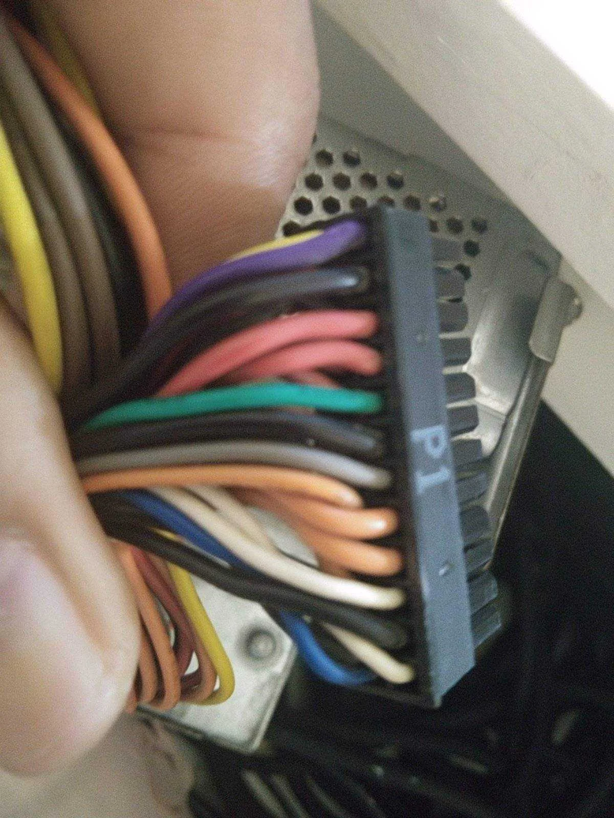

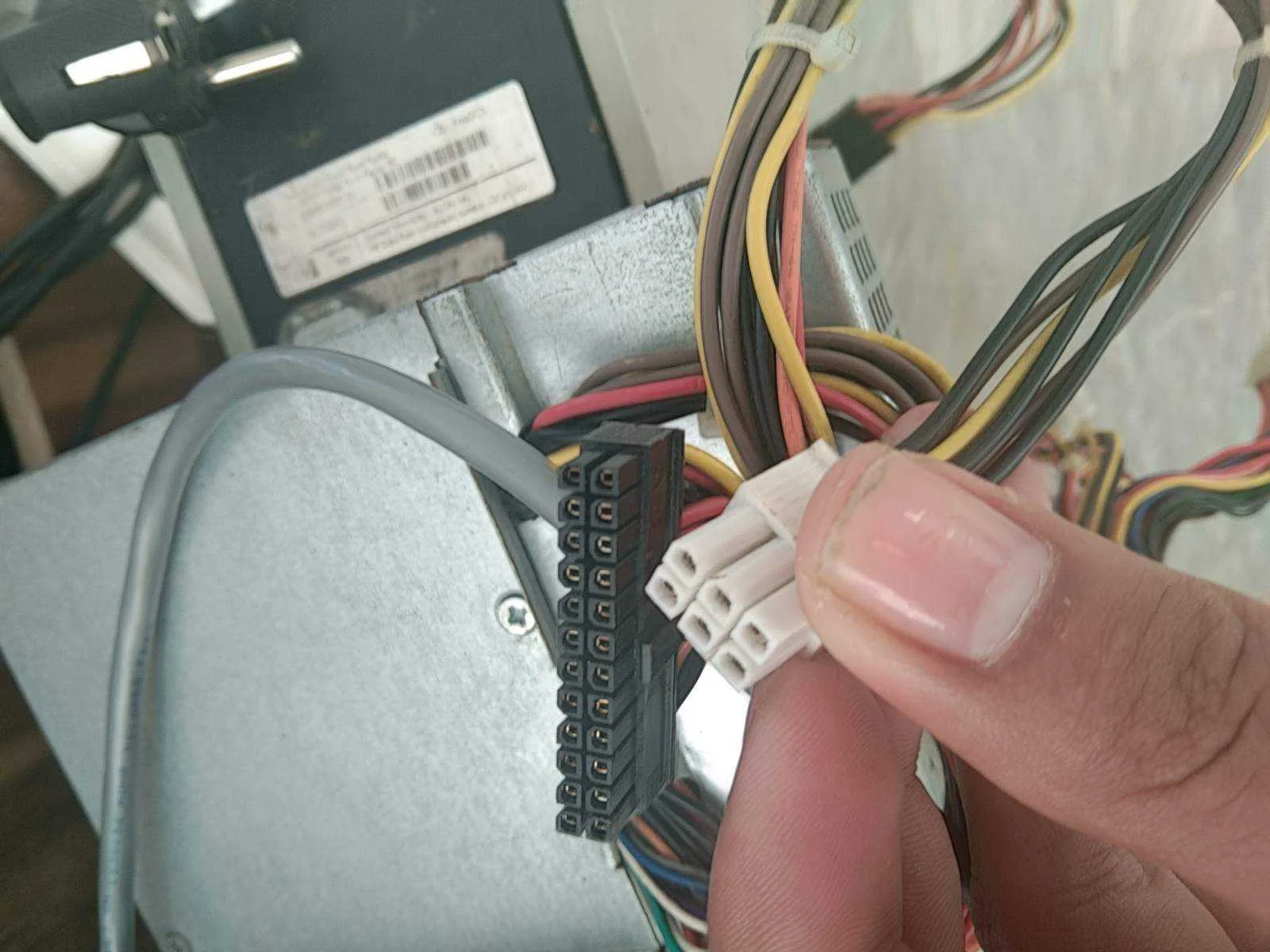

patulong naman po mga lods mini 24 pins po psu ko. yung 6pins nya di ko sure kung ilan volts nya P3 po naka sulat .balak ko sana sya iconvert nalang sira na po kasi sya
oem o branded desktop yan so ang difference lang naman nyan ay form factor o mas manipis yan sa mga nabibiling standard psu para kumasya sa loob ng casing o sinadya talaga na ganyan para bumili ka ng pyesa sa manufacturer nyan. yun p3 pin mo ay auxiliiary power para sa pci devices like graphics card o video card kaya meron yellow wire dahil 12 volts ang supply
TS, pwede mong palitan iyan basta makakita ka ng parehong number at size ng iba-ibang niyang power supply plugs at yung size ng casing. kung plano mong mag-upgrade o magdagdag ng iba pang peripherals yung mas mataas na power rating ang kuhanin mo.
may dalawang brown po r
pa.tuts

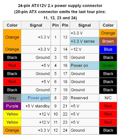

di kasi po ako sure if anong volts yung brown nya sa 6 pins
TS, yung brown ay +3.3v sense, para sa protection circuit. Check mo yung nasa Shopee kung kapareho pati na yung ratings, pwede kang makipag-chat sa seller para i-order ka ng bago, out of stock na kasi.

ala daw po silang available hehe nakakaiyak y ung pc na exotict haha
TS, pwede nama yung ibang PSU na match o higit pa sa power rating nung original. Importante lang na pareho sila ng plugs, at yung termination ng mga wires naa-ayon sa color coding nung original (mag-kapareho dapat yung position ng mga colored wires sa mga plugs, slot by slot). I-confirm mo rin yung locations ng mga mounting holes kung match (Standard din iyan, panigurado lang).

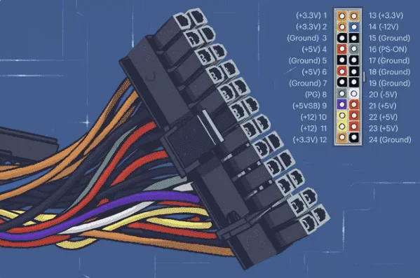

ito lods hahaha wala ako makitang color coding nya ae may wire na white/red and white

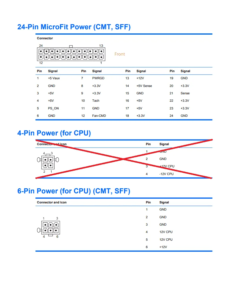

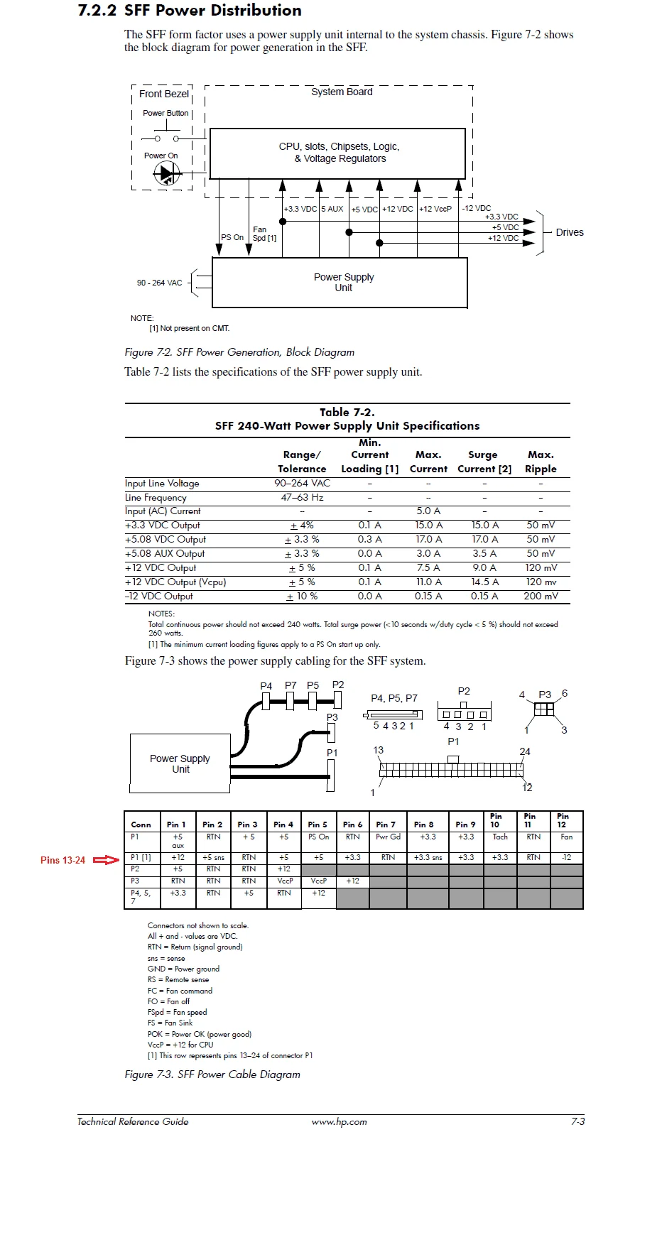

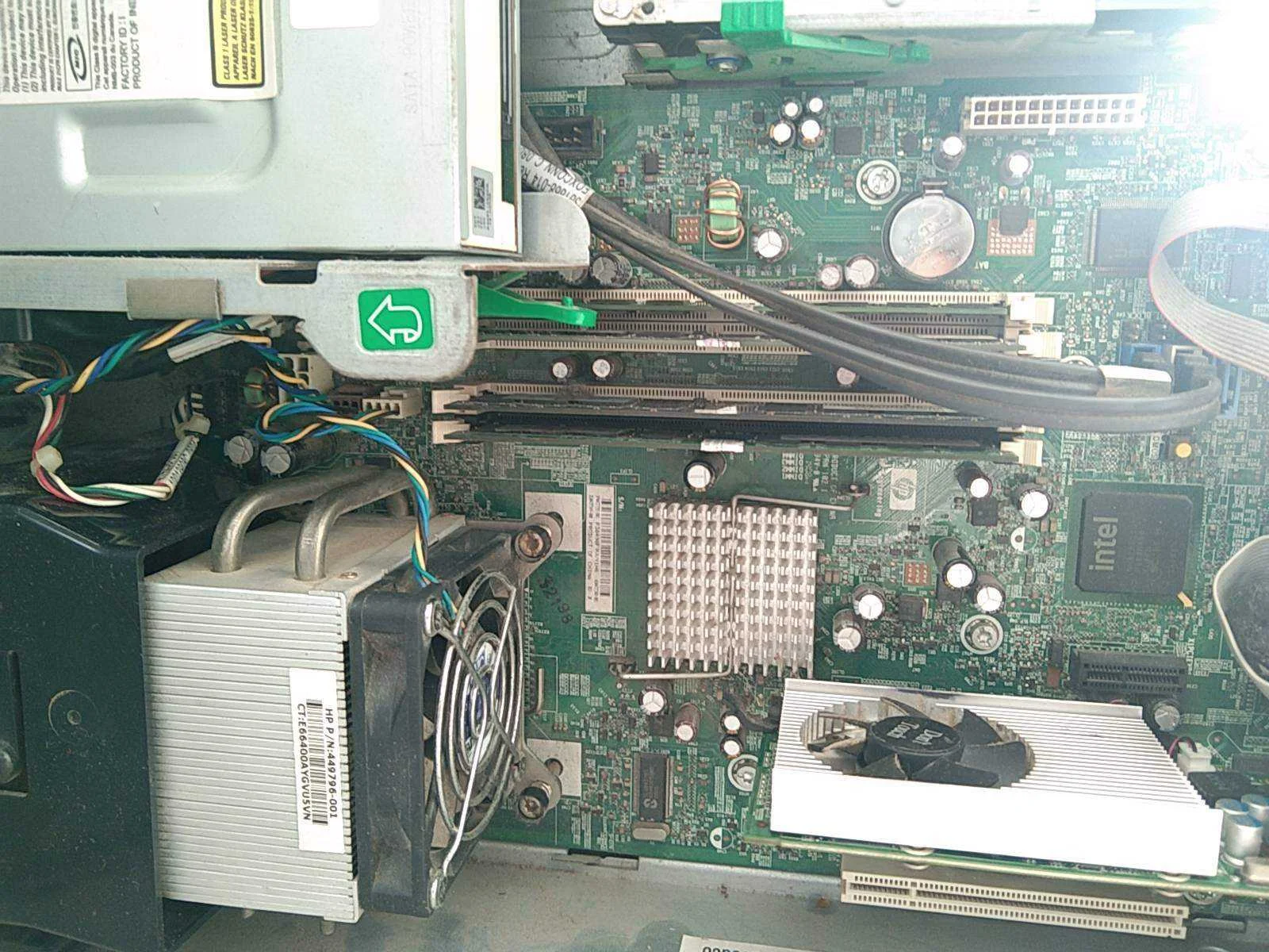

TS, anong variation ng DC7800 yung computer mo, Convertible Mini Tower (CMT) o Small Form Factor (SFF)? Check mo dito:

Kung bubuksan mo iyang original power supply unit niya, mati-trace mo doon kung saan galing yung mga wires, kung minsan makikita mo magkaibang kulay pero isang soldering point lang pinanggalingan sa board ng power supply.
View attachment 1911898View attachment 1911957

Edit:
sobrang thankyou po ❤️❤️❤️ SFF akin
