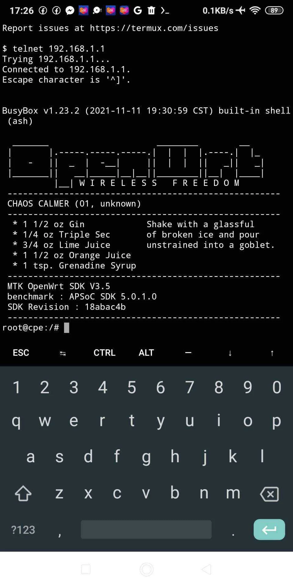

lamang d2 ang maalam sa pag backup sa firmware at maalam sa mga script..... kase pwede nila subukan...... by the way na open ko na telnet sakin...... di ko lang sinubukan na iopenline..... kulang ako sa kaalaman sa script...
actually malapit na ako pero di naman talaga openline ang pakay ko..... maopen lang ang band locking option sa r281 okay na ako..... pansin ko din naka kahit naka automatic sya... komukonek ang smartbro r281 na pinaka malakas na CA sa area mo..... yun napansin ko.....
yan po open telnet hahahahahh

Boss pwede pa pm paabo mo naopen ang telnet?

boss pano mo napaconnect sa telnet?
alam mo na yun.... nakita ko comment mo..... d2.... pero bago ko nakita d2.... comment mo.... may source ako..... sa kakaresearch ko......
di pa boss eh. hehe. nagbasa lng ako dun. pro di ko pa tlaga alam kng pano haha. pro cge lng search ko nlng ulit mgnahap lng ako

Sir pahelp nag flash din ako version ni sir jhowel version 4.2 at baseband smartbro v003 paano ko to mabalik sa version 5.2
Download mo yung smartbro dump sa mediafire link ni jerome. Tapos extract mo yung laman na mtd4, rename mo into firmware.bin. ilagay mo sa folder ng tftpd ni jhowel then flash ulit.
