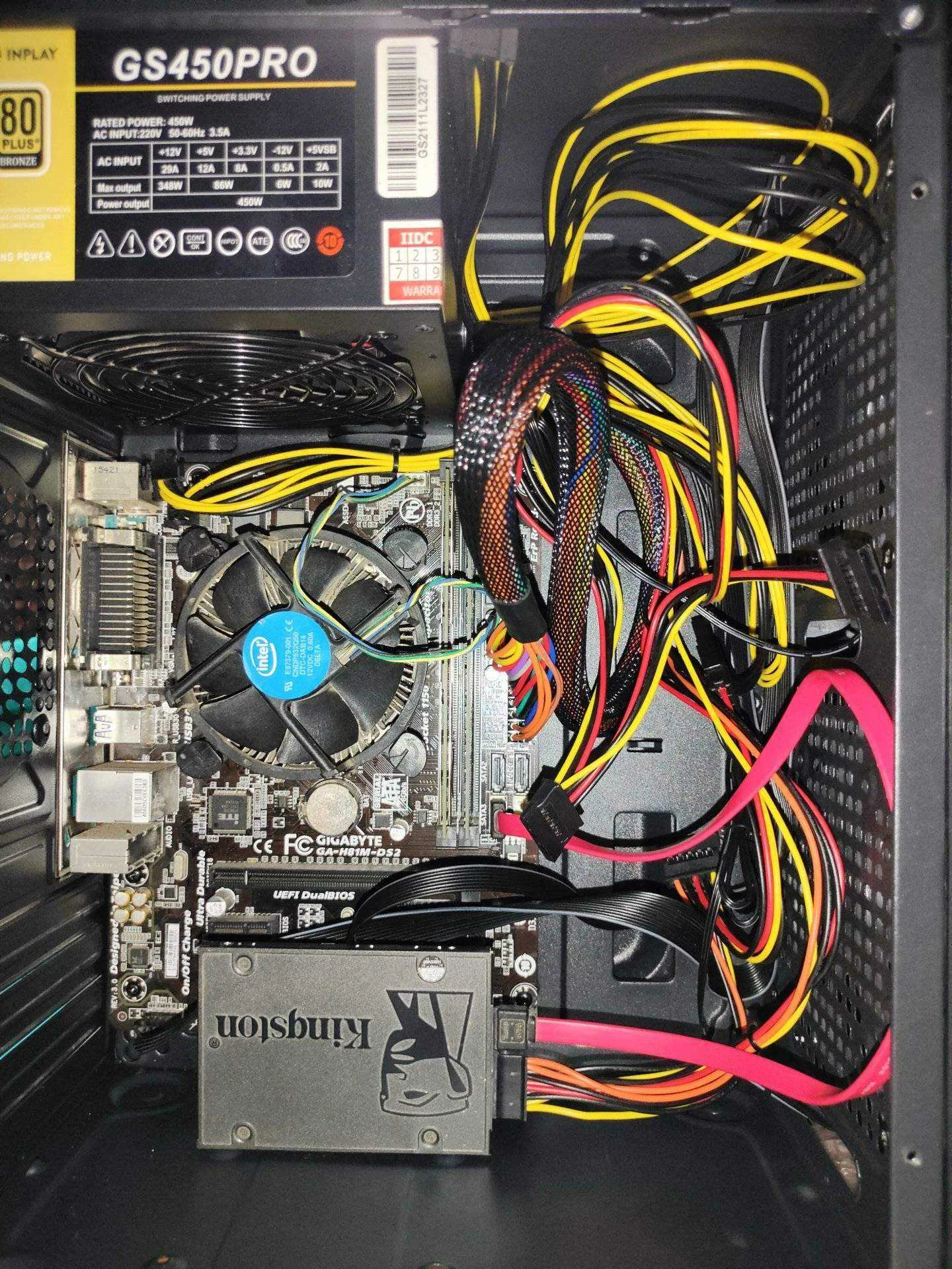

Inplay GS450 PRO
GA-H81M-DS2 Rev. 3
Team Group 8GB 1333mhz
Sandisk 256 SSD
Mga bagay na nagawa ko na.
✓Cleaned - Yung paglinis through blower tapos brush lng.
✓Change PSU
✓Remove HDD + Reset CMOS (~10% health) Sa SSD nakalagay yung OS. Gumana sya mga ng halos isang linggo tapos balik na naman sa dati.
✓Change cpu thermal paste - Hindi naman overheat 40c to 50c yung temp nya sa BIOS.
✓Change RAM location - 2-3 yrs. old yung RAM.
✓Cleaned RAM using Isopropyl *******

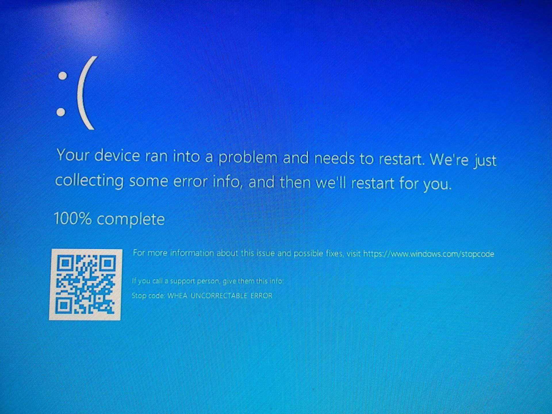

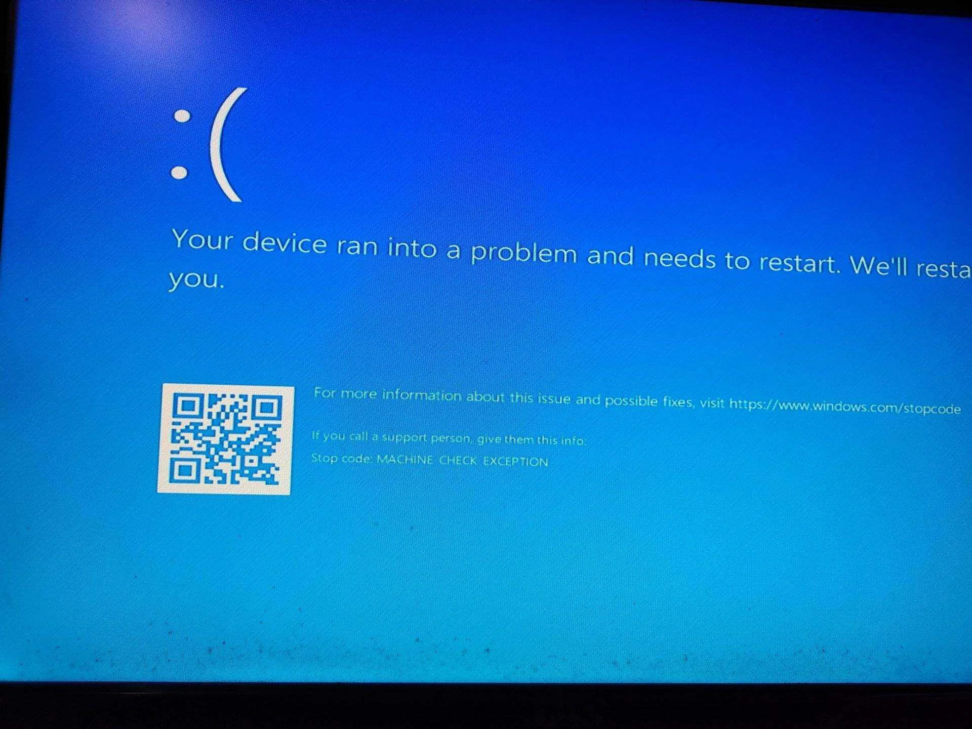

Naghahang sya sa BIOS. Naghahang sya yung hindi responsive kailangan pang pindutin yung power botton ng matagal para magrestart.
Kapag binuksan mo hindi mo sya magagamit maya't maya naghahang sya unresponsive keyboard saka mouse minsan blackscreen or merong blue screen (WHEA UNCORRECTABLE ERROR)-(MACHINE CHECK EXCEPTION).
Motherboard na ba yung sira neto?
due to hardware failure. A failing hard drive, defective memory, improperly seated CPU, and a variety of other hardware issues can all result in a WHEA uncorrectable error
kung motherboard ang may problema diyan. hindi na mag oopen agad yan wala ng sabi sabi.
change ram lang paps..ok pa mobo mo..tama sinabi ni donteameat.di na mabubuhay yan kung mobo na ang sira..check mo rin board mo kung may bloat na capacitors..visual checking.
TS, suggestion ko gumamit ka ng bootable Win-PE USB para sa hardware testing. May thread si arsenal1205 tungkol diyan, pwede mong gamitin:
https://phcorner.org/threads/winpe-10-8-sergei-strelec-x86-x64-2021-10-15-english-version.1241964/
Kapag nag-boot siya at na-explore mo ang content ng live USB, suspect na ang problema ay yung HDD, mag-proceed ka na sa testing ng HDD at ituloy mo na rin sa hardwares ng pc mo.

Update
Nilinis ko lahat tinanggal ko lahat ng ports nilinis ko ulit isa isa ayon gumana naman.
Tiningnan ko yung cpu ok naman yung pagkaka-thermal paste nya.
Tinanggal ko muna yung secondary storage (SSD with os).
Nag install ako ng Memtest86 sa usb wla namang syang nahanap na error sa memmory.
Gumana naman sya kaya naginstall ako ng crystal disk info 89% naman yung health nya.
Hindi ko na nagamit yung winpe bagal kasi ng net. Salamat sa suggestion pwede konang magamit yon kapag may nagpagawa sa akin.
As of now normal wla pa naman akong problemang na-eencounter.
