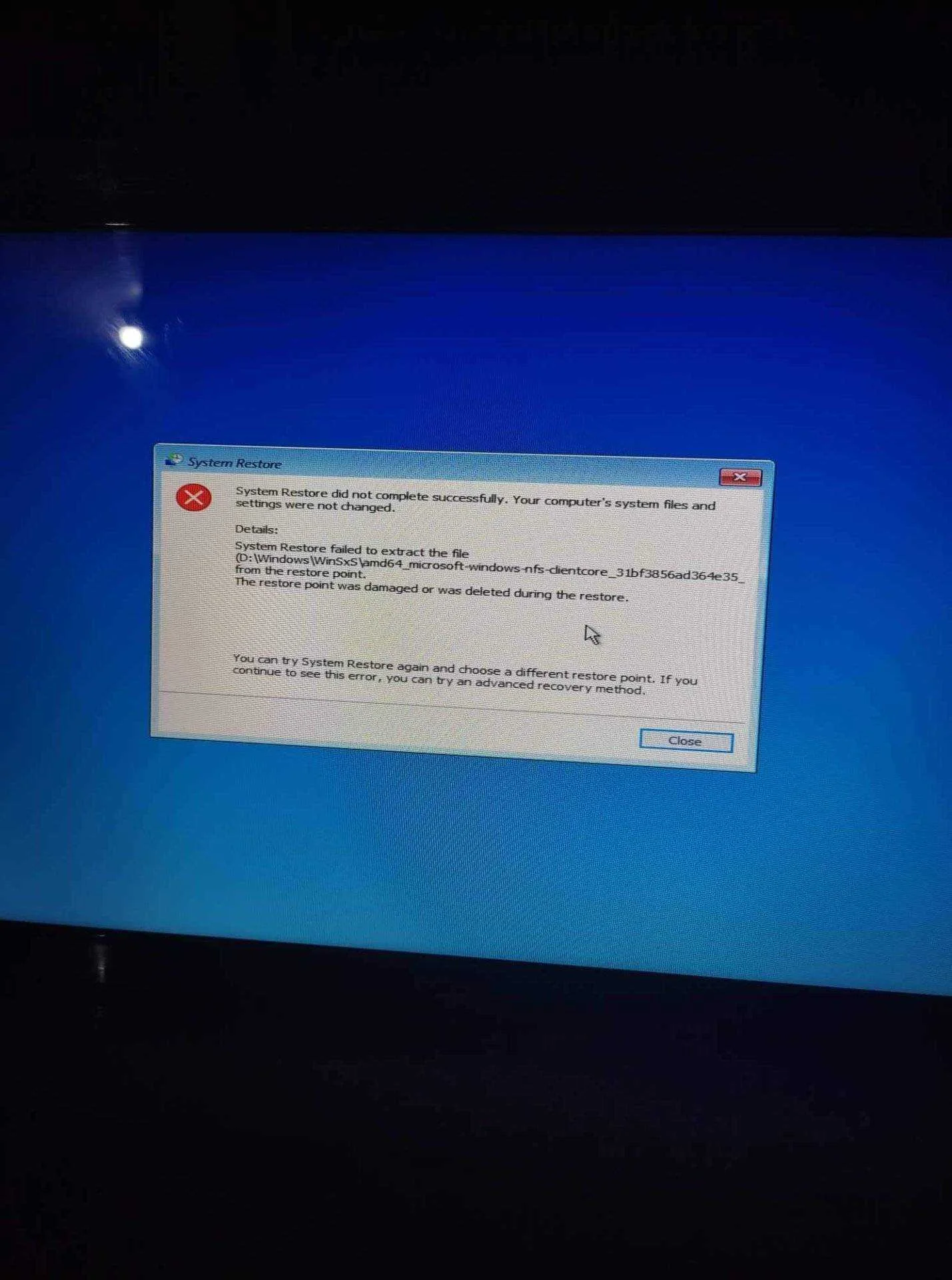

May idea kayo paps kung anong nangyari dito? Ang nangyari lang kasi is naglalag daw, nagdecide siyang irestart yung laptop niya then after non, nagboot up pero nagautomatic system repair. After non, nagloading pero nastuck yung loading niya. Nagdecide silang irecover like reset the pc pero ganyan nangyari.
Any idea po paps kung anong reason nito? any help and tips kung sakaling may gagawin or papalitan?
if may papalitan, how much po sana para malaman nila. Thank you sa sasagot po! ❤️

pwede ka magstart sa system restore (different restore point), pwede rin sa startup repair.
tingin ko nangyari dyan, nag-uupdate si windows 10 tapos namatay bigla ung laptop (sira battery or naka-dextrose na sa charger tapos biglang natanggal sa saksakan or nagbrownout)

sad paps lahat ng ginawa namin puro napupunta sa automatic repair (blue screen), kahit safe mode ayaw. Parang sa video card ata problema paps or disk. May way pa kaya paps?

ilang beses namin kiniclick yung reset para maformat na paps pero ang nangyari bumabalik sa 'there was a problem on your pc', lahat halos paps.

pagkakaalala ko nagupdate ako ng windows nun security update tapos graphics driver ayun nung sinubukan kong i restore error narin, ganyan sakin kada restore failed to extract the file din

add ko lang kung gusto mo iback up yun files mo, remove mo na lang sa laptop yun harddisk tapos lagay mo sa enclosure at copy using other pc.... kung yun laptop mo ay binili mo na may kasamang windows, pwede mo gamitin yun reset pc -pero during the process ng reset nya at lumabas after restart yan error/bsod - then possible na corrupted na yun oem partition kaya nagsusuggest nila na clean install or gumamit ng bootable installer, kung ganun pa rin sa clean install, worst possible reason ay may hardware issue ang laptop, kung under warranty pa yan ay dalhin mo na sa service center, mostly pag hindi natuloy ang reformat, isa lang sa maraming issue ang power or yun dedicated graphic chip
mukhang corrupted na os nyan kaya ayaw na magtuloy at base sa mga nabasa ko natry mo na lahat ng way sa pagtroubleshoot natry mo na ba mag start up repair? kung oo at ganon padin last option na si reformat sakit na talaga ni windows 10 yan nag auto update yan tapos pinatay ng hindi natapos ang isa pang solution diyan ay un install mo latest update nya sa troubleshoot dalawang klase yan may latest at latest quality updates
walang problema sa hardware yan ts.
tama yung ibang mga opinion na sinasabi nila.
malamang na interrupt yan sa windows update.
baka biglang namatay dahil nalowbat,
or nabunot sa saksakan.
damage na os mo ts, walang kinalaman yang error sa hardisk, videocard o ram mo.
hindi nrin yata kakayanin ng recovery yan.
best way is ireformat mo na lang.
