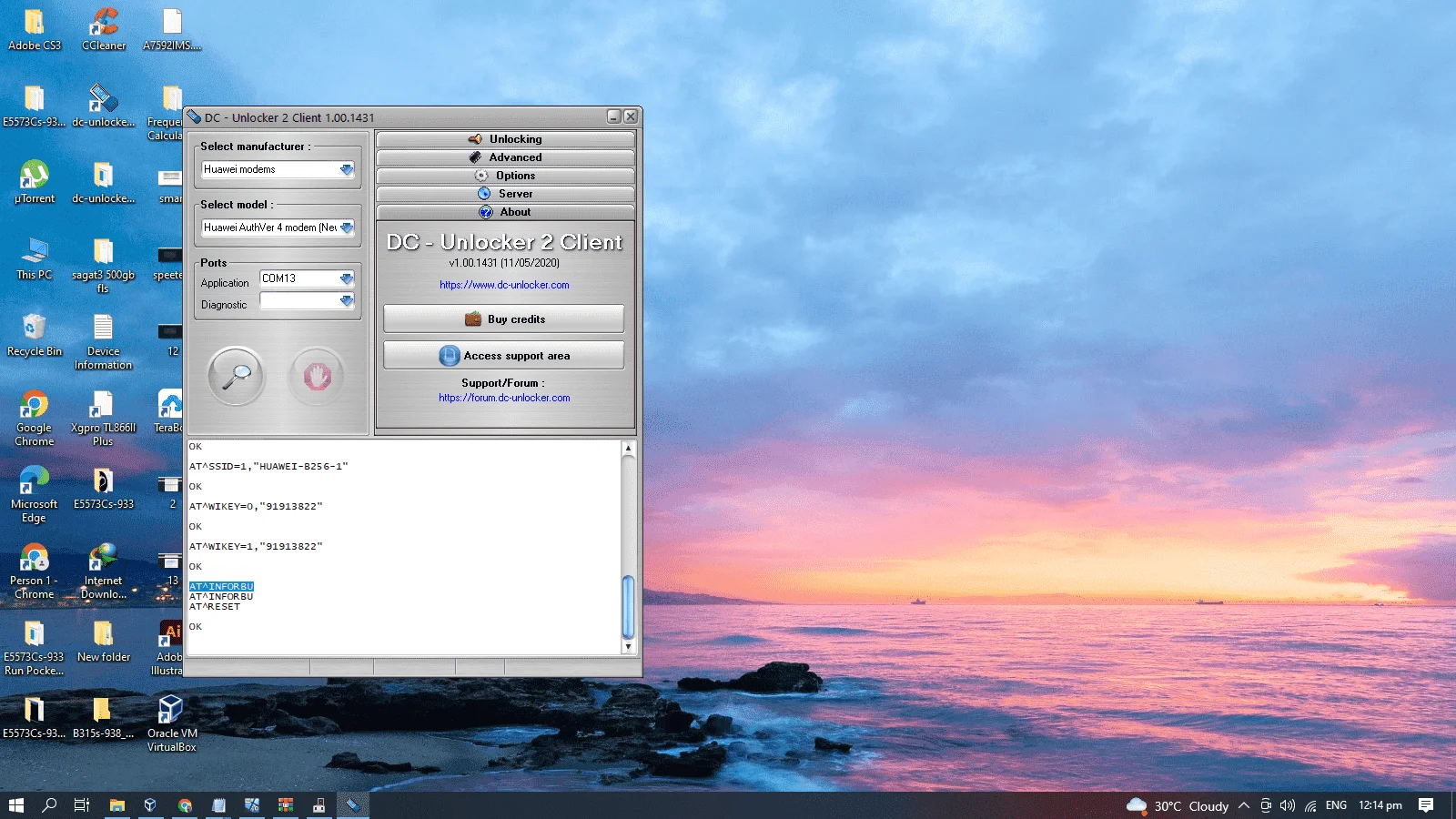

Nagflash kase ako ng 2022 version na firmware pero di na nabuhay wala ng blink di na din nag ccharge pero nung sinalpak ko sa PC nkalagay na ganito
Huawei Mobile Connect Ports - 3G PC UI interface
Pa help naman po please .
UPDATE: Naaayos pa pala pag ganitong problema bale kaya pala di nabukas pocket wifi ko noon dahil naka USB mode ito,
So ginawa ko reflash lang

Nadedetect naman siguro sa pc yan pocket wifi mo kaya maaayos pa yan.. ang gawin mo nalang mag reflash ka ng paulit ulit hanggang sa mabuhay.. ganyan din sa akin nung hindi gumana.. pero pag wala talaga hanap ka nalang ng ibang firmware boss..
Opo nadedetect pa din sya pc as Huawei Mobile Connect Ports

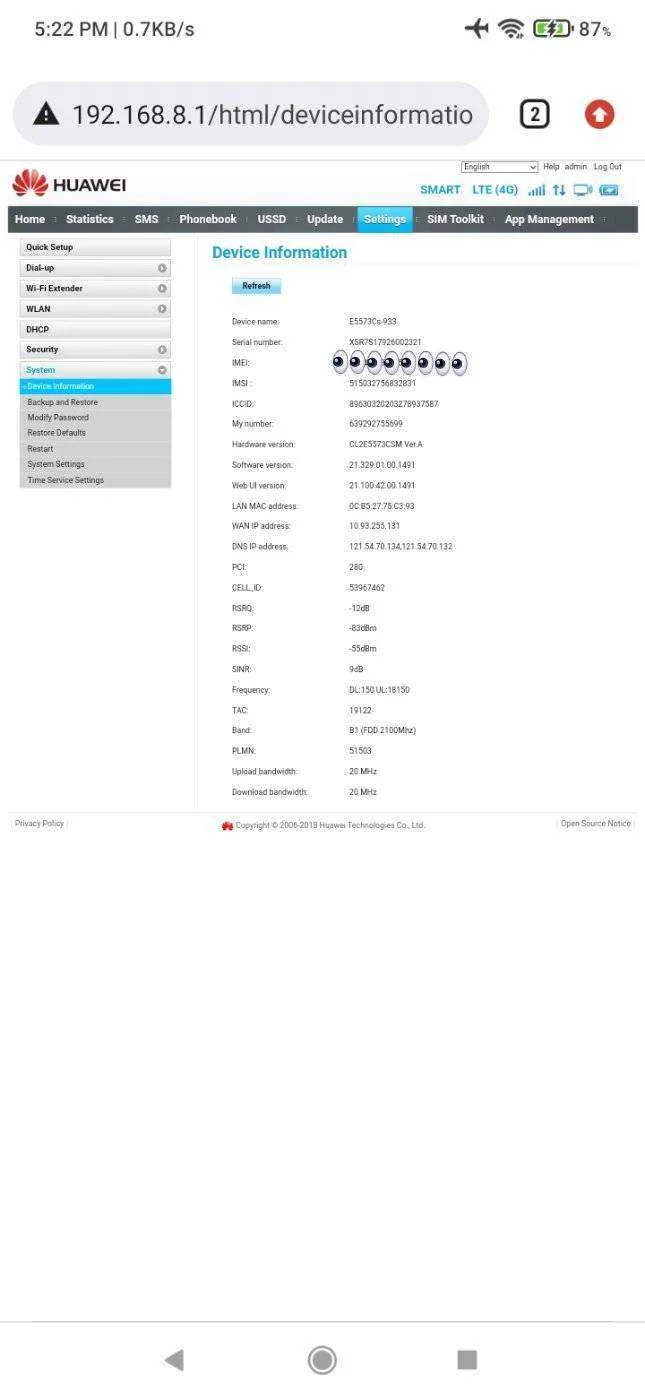

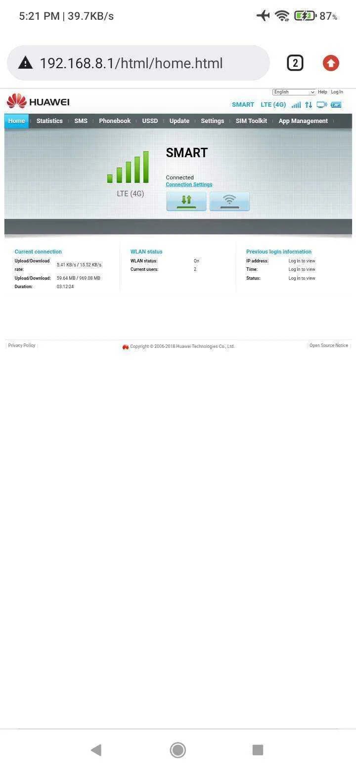

ung akin walang ssid nlabas paano kaya un opnline n cya kc try ko salpakan ng smart my signal nman kc green ung led indicator nia sa signal icon
ganito po problema sa akin
