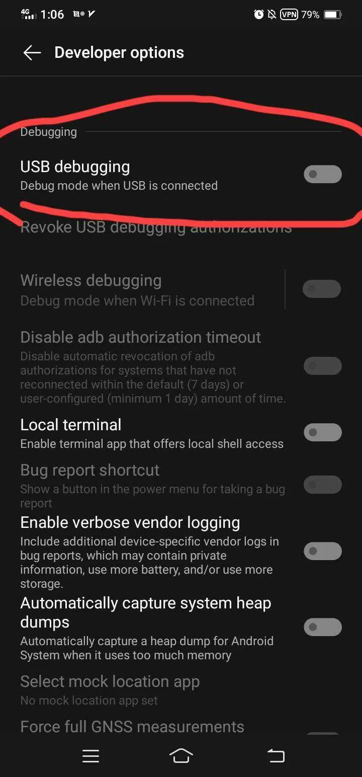

Punta ka sa settings ng phone mo..
Developer option > activate mo yung USB Debugging then tignan mo kung ma re read yung phone mo sa pc

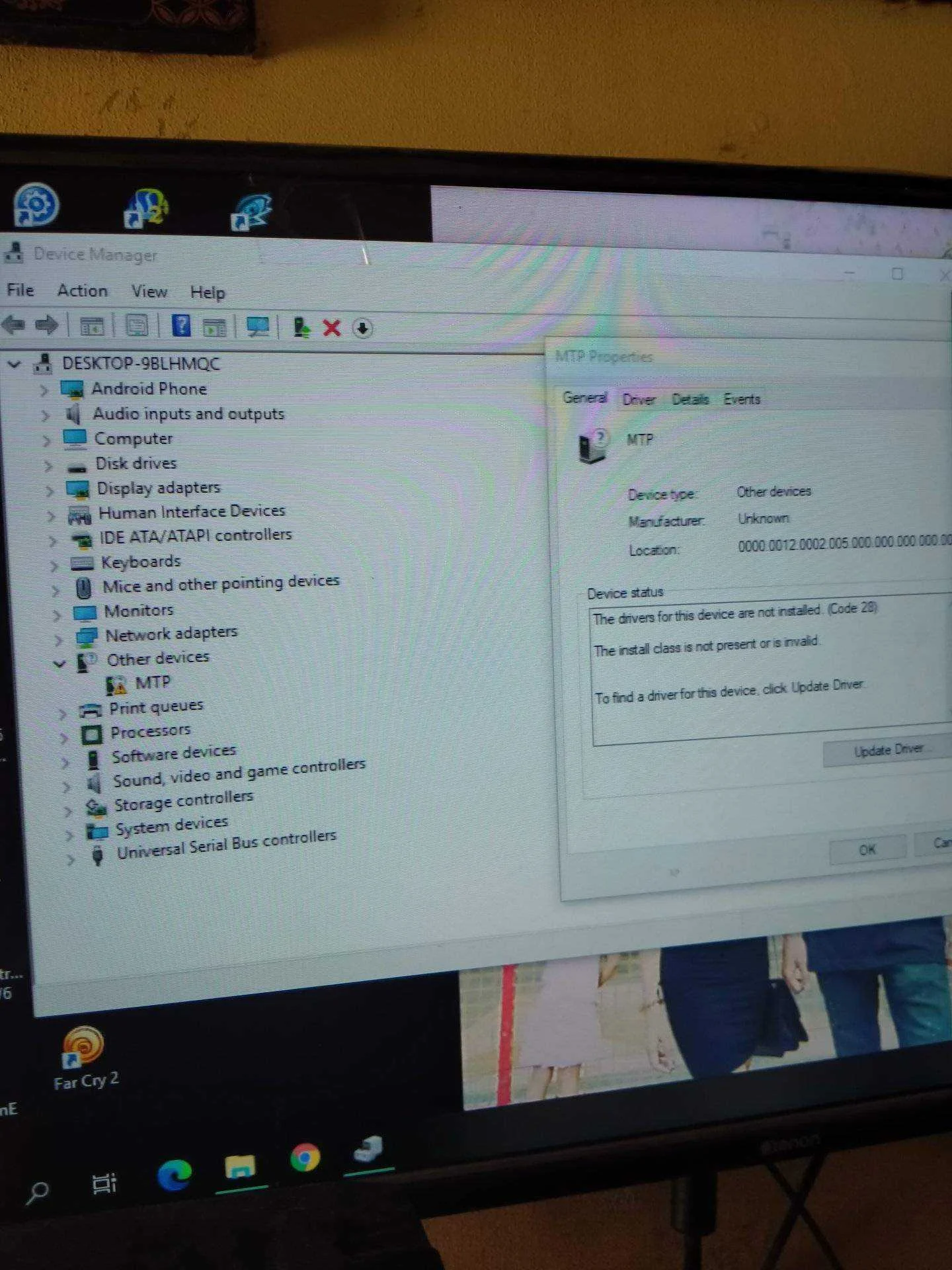

Check mo baka may sira USB Driver ng PC mo. Punta ka Device Manager try mo uninstall tapos restart mo pc mo.

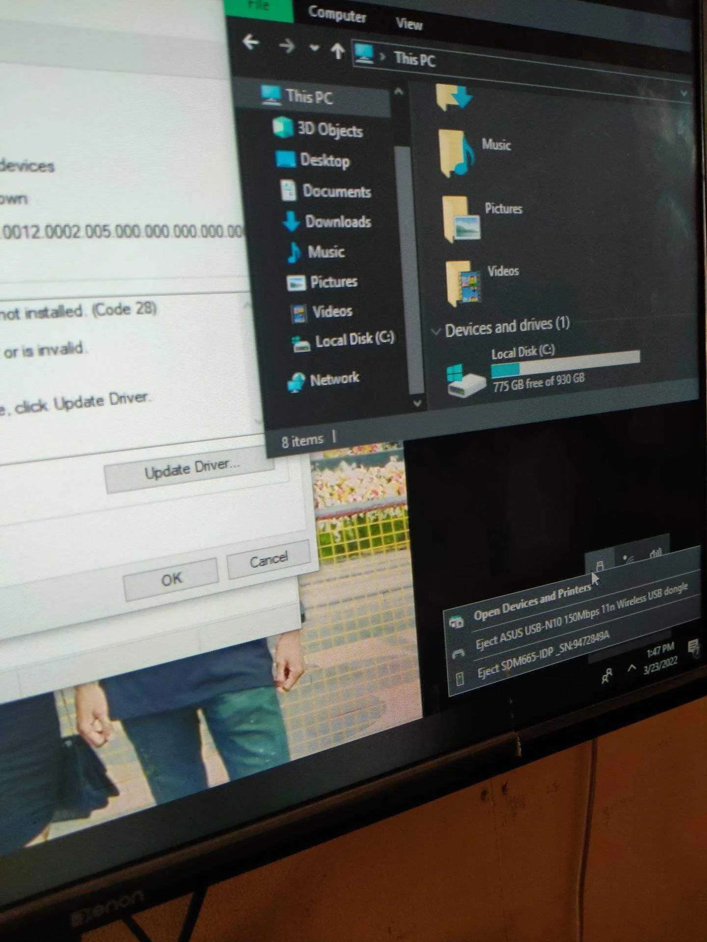

eto po sya
Android USB driver ang kailangan mo, TS. Bawat android device manufacturer may USB driver, kung Samsung ang device mo, Samsung USB driver ang kailangan mo. Search mo lang bawat device manufacturer na meron ka.
