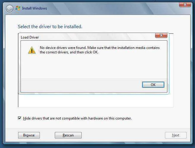

Mga boss pa help naman mag foformat ako ng hp18 lalagay ko na windows ay windows 7 kaso pag sa installation po ng windows 7 may lumalabas po na "no device drivers were found. make sure that the installation media contains the correct drivers" New model lang po yung hp18 windows 10 po unang os nya. Pa help naman po kung pano maayos yung error na "no device drivers were found. make sure that the installation media contains the correct drivers" sa windows 7 installation.
Sa windows 7 installation po kaya problema kasi wala pong drivers ng hp18 sa windows 7 installation kaya po ganun? may new version po ba ng windows 7 na nadodownload yung naka update po sa drivers
magupdate ka lang ng driver mo or dapat yung pagfoformat mo is full format hindi update
Sira napo os ng hp18 need napo format kaso pag foformat kopo may lumalabas na "no device drivers were found. make sure that the installation media contains the correct drivers" pano po fix yun?
ou naman hindi pa naman old school ang win7 eh yan parin ang gamit ng karamihan ngayon,,, baka naman sa bootable os mo is touch na or should i say edited os yan?
Ang duda ko po kasi yung windows 7 na gamit ko old po yun ibig ko pong sabihin wala po dun yung drivers ng mga new model na pc
Na try konapo sa ibang pc e internet cafe po kasi yun sa ibang pc okay naman po sa hp18 lang po ayaw hinahanapan po ng drivers
Hindi po touch os to kasi yung ibang hp18 naka windows 7 ultimate po. may natira lang po na 3 na hp18 dipo kabisado ng mga costumer yung windows 10 kaya dodowngrade po sa windows 7. Lahat po ng drivers
Hindi ngapo ma format kasi may lumalabas po na "no device drivers were found. make sure that the installation media contains the correct drivers" sa windows installation po
2.0 lang din po ata yung saksakan dun e, pero ang duda kopo kasi sa windows version yun old version po gamit ko may mga new version poba na windows 7 na updated po sa mga drivers ng mga new model na pc?
dun kasi yun lumalabas pag nasaksak mo sya sa usb 3.0 eh 2.0 lang naman ang bootable mo..subukan mo muna na ilipat sa ibang port ng usb baka gumana (y)
tsaka pansinin mo try mong maglipat ng files from 3.0 to 2.0 or viceversa sure mabagal yun (y)
