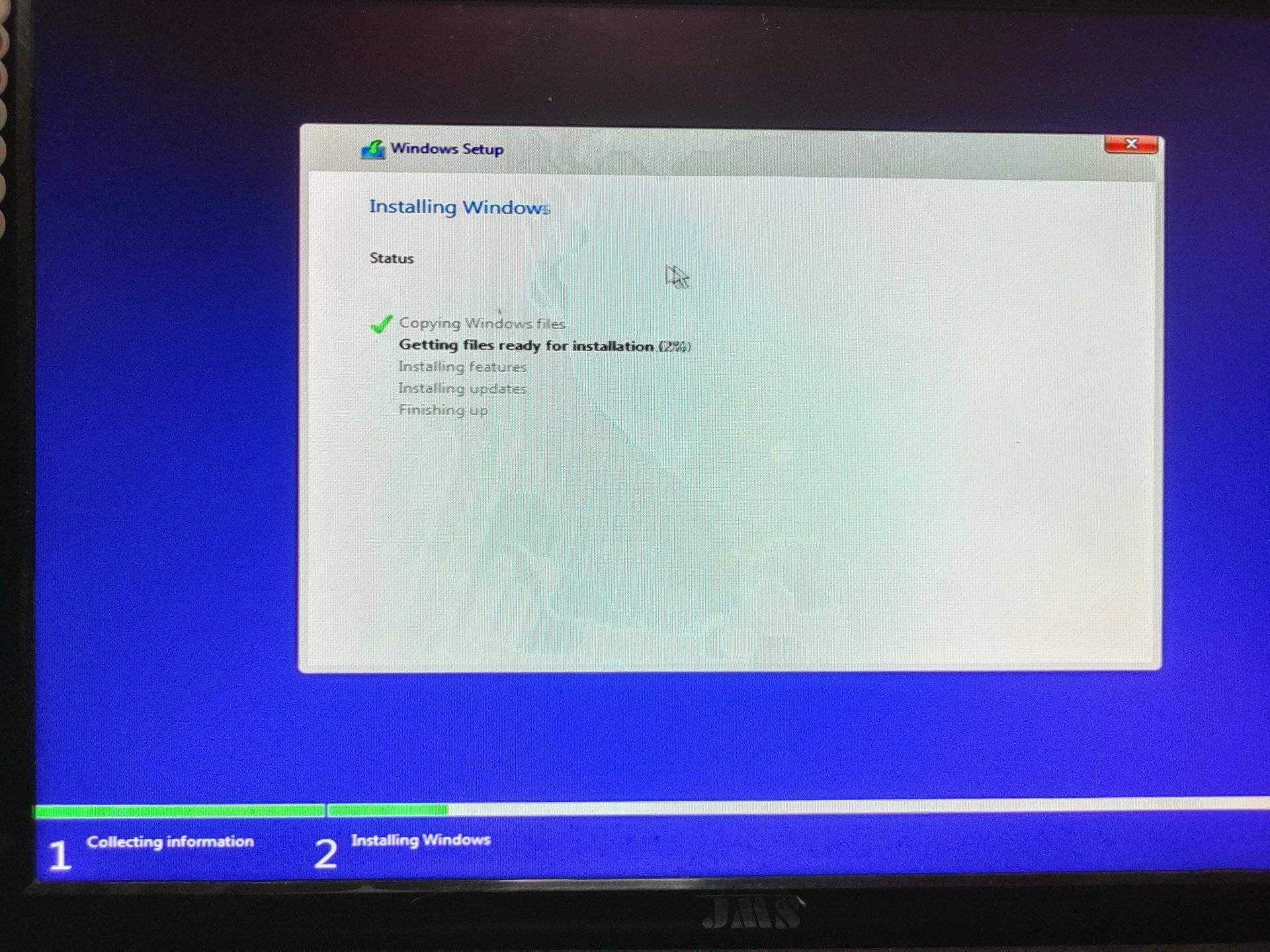

🔒 Closed Windows Setup Stuck
PHC-Acee
Forum Veteran
Ganyan lng sya unressponsive mouse pati keyboard wla?
Ano kaya dapat gawin dito?

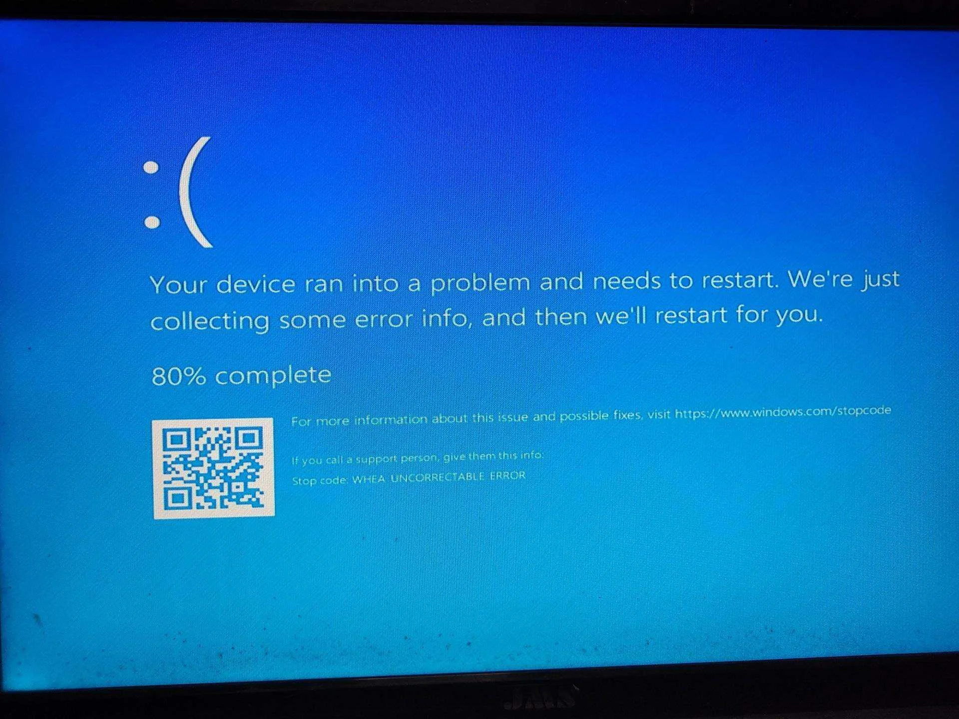

Nasa windows 10 kasi ako from windows 11 okay nmn sya wla namang naging problema tpos nitong latest version ng update pagkainstall bigla nlng nag blue screen. Tpos nagfefreeze na yung screen nya usable sa una kaso mga wla pang isang linggo dumalas yung pag freeze nya unresponsive yung mouse pati keyboard wlang gumagana as in wla lahat connect disconnect yung peripherals nilagay sa ibang port wla talaga pati display ganun din kahit gumamit ng ibang monitor. Dumalas din yung blue screen hanggang sa hindi na magamit ng maayos.
Sa ngayon ganyan lng sya sayang yung mga pinaghirapan ko activities sana may makatulong 😭

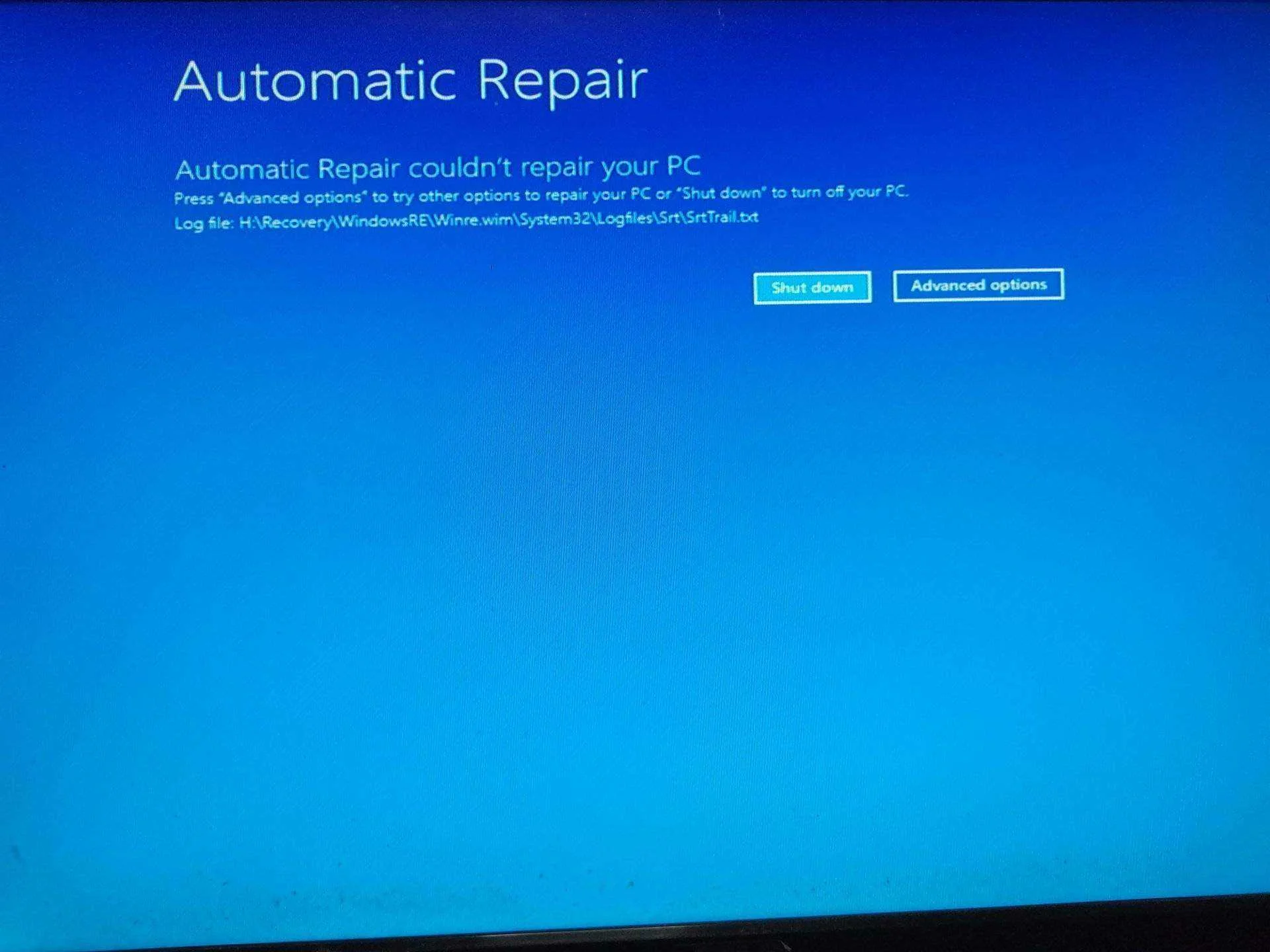

update ulit ayaw gumana kahit system repair unresponsive parin keyboard saka mouse may time na gumagana

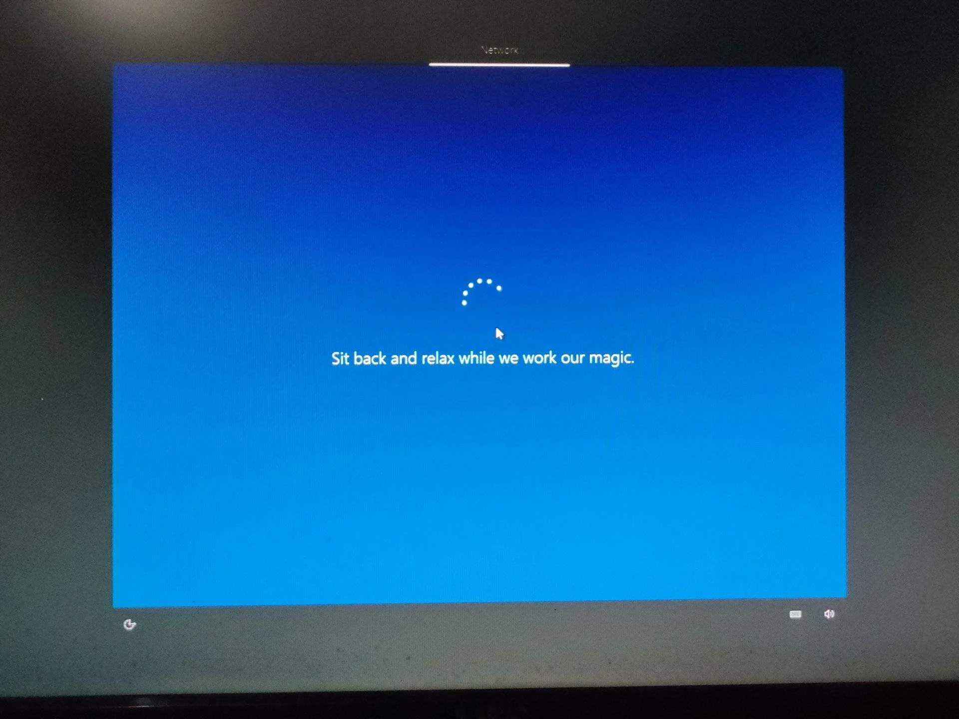

Nagtuloy na sya sa setup naformat pa tuloy awit haha. 16478272853763639388439473720683.webp

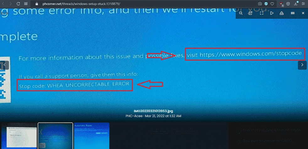

TS, eto ang description ng BSOD sa laptop mo - Stop code: WHEA_UNCORRECTABLE_ERROR.
WHEA stands for Windows Hardware Error Architecture, so hardware or driver issue ito.
