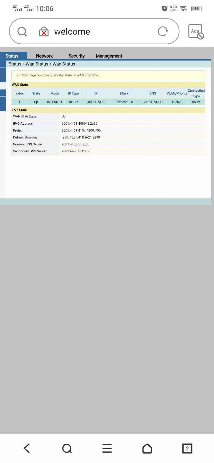

Tama ka sir nawalan nga ako ng internet nung pinalitan ko ng 1039 & 1059

Thanks madam di po kaya delikado yun? Kapag kasi nagka problem yung area namin looban walang pumapasok na technical support

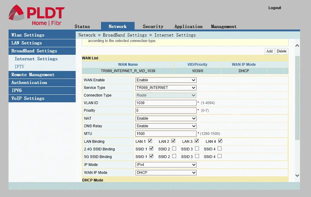

Parehas na tayo ng modem, ito yun para mabago Vlan ID gagawin mong 1039 or 1059 tapos check mo na kung wala ka na sa cgnat.
