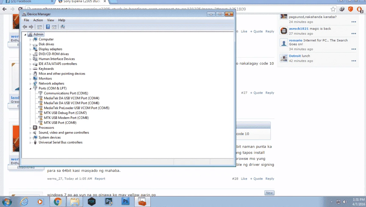

sir bkt ganun pag ako nag iinstall ng USB VCOM pag na install na syan sa device manager may error po nakalagay code 10

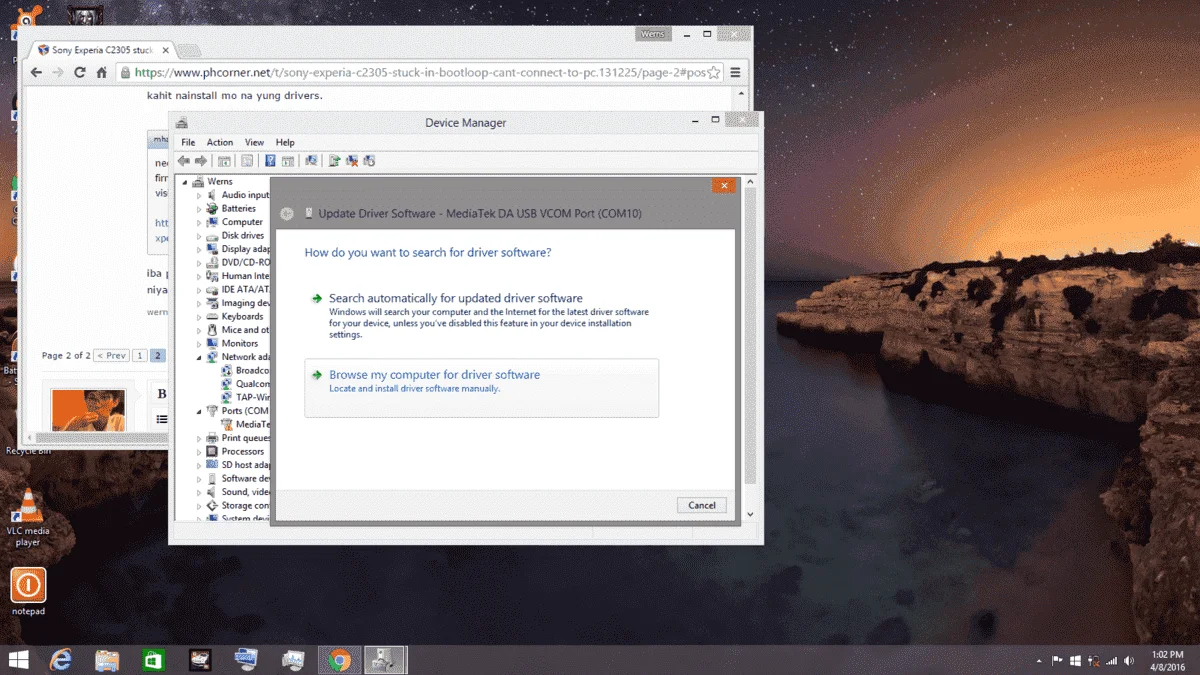

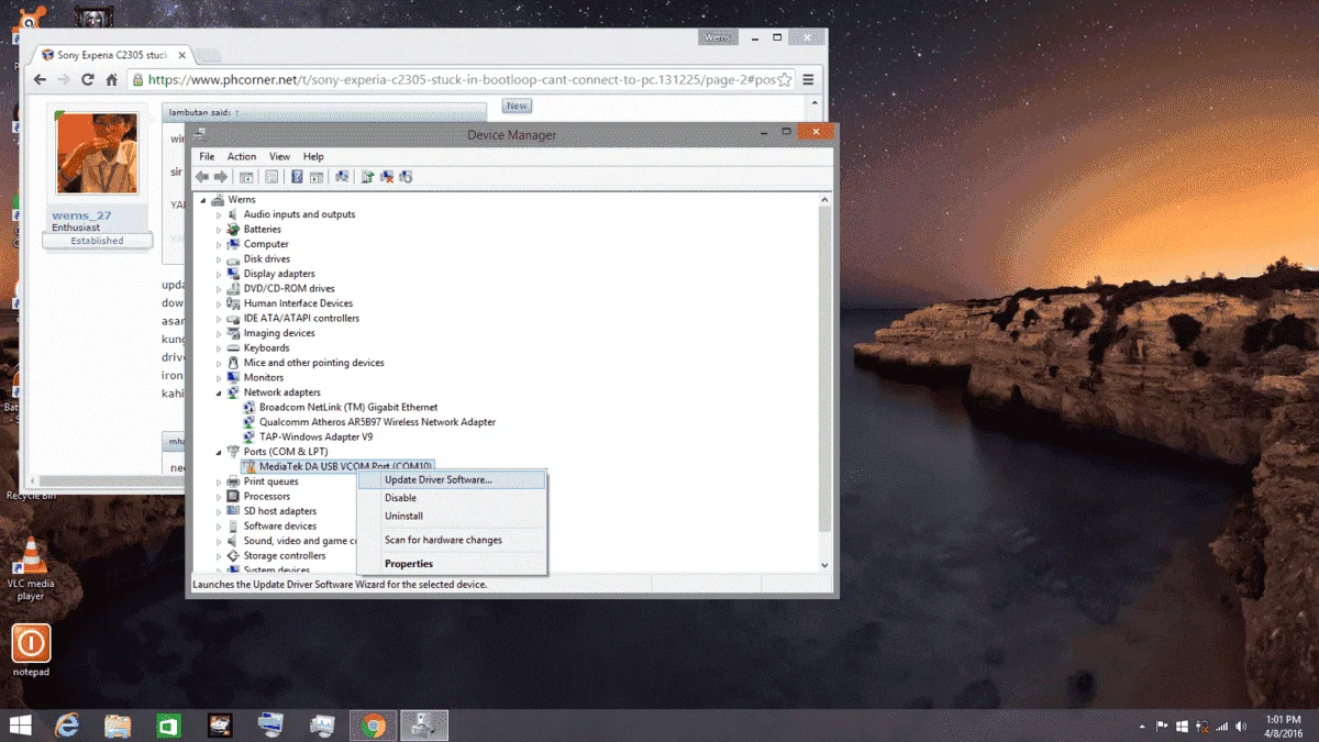

what version of windows ba gamit mo?kung 64bit disable mo lang driver signingsa startup,pro kung 32bit naman punta ka device manager kung may naka highlighted in yellow dun na mediatek yung nakatatak browse mo nalang tapos install kung wala punta ka sa action sa taas add legacy hardware punta ka ports then mediatek install tapos browse mo yung vcom driver tapos install,the last thing kung naka windows 8 ka naman watch youtube paano mag.disable ng driver signing para sa 64bit kasi masyado ng mahaba.

update mo po yan sa device manager mas mainam download ka ng vcom driver tapos browse ka lang kung asan yung naidownload mo na driver tapos install,pro kung kung ayaw talaga madetect pagkatapos mainstall nung driver usb port mo po sira gamitan mo nalang ng soldering iron or pagawa mo nalang if ever hindi parin madedetect kahit nainstall mo na yung drivers.

sundan mo nalang manual installation po ng driver.
