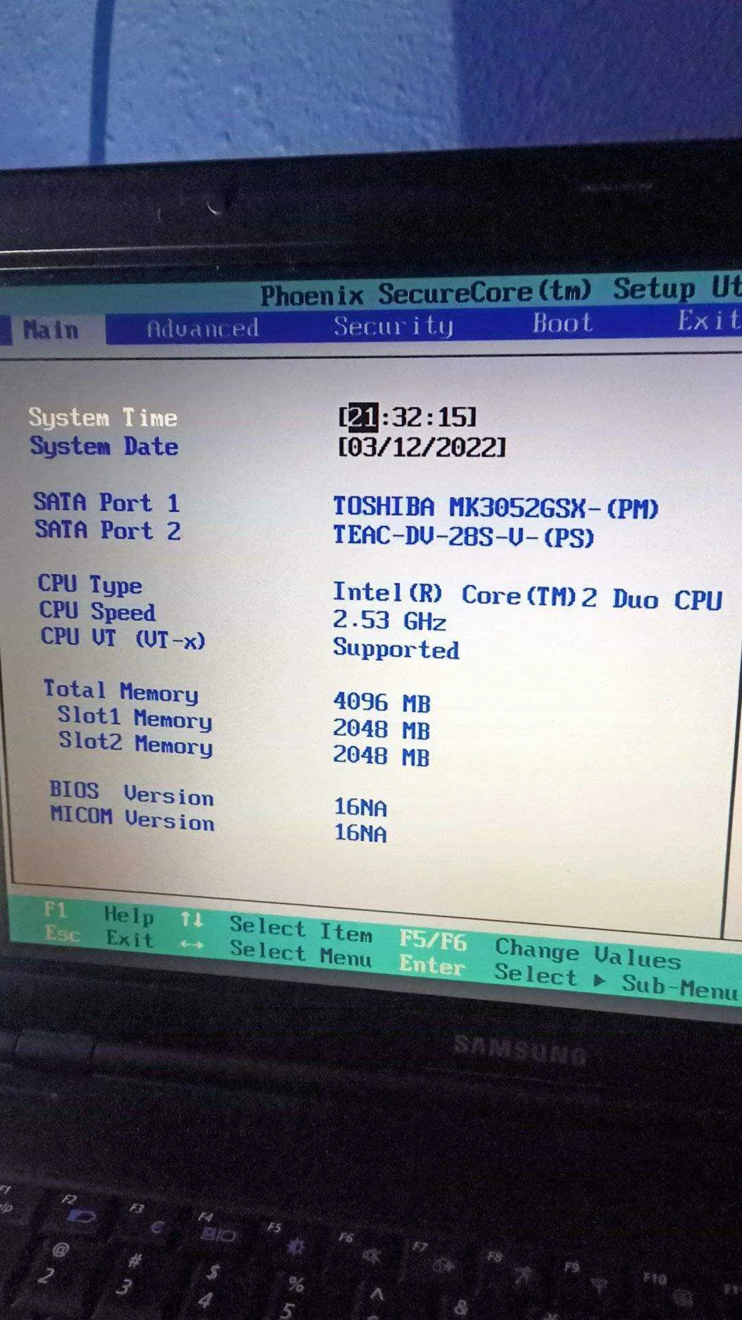

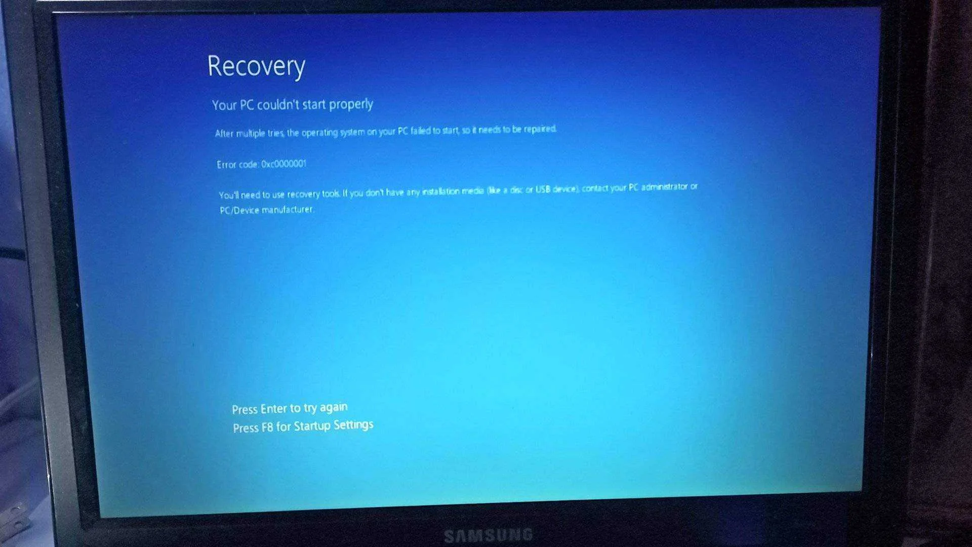

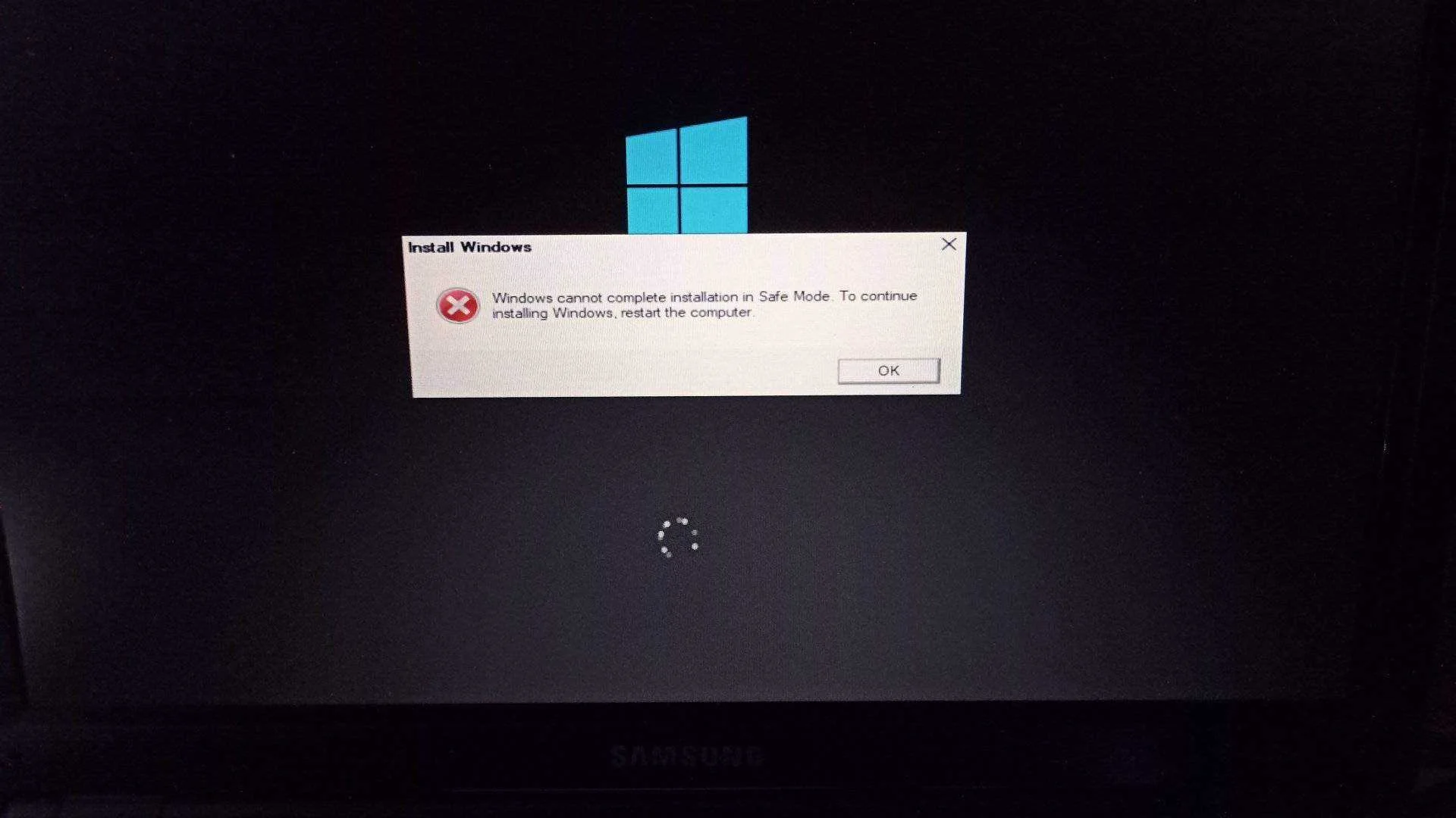

Pahelp po dito mga master. Naka ilang install os na po yan, hanggang ganyan lang po lumalabas, error 0x00001 or minsan mamatay ipagdating sa GETTING READY 23%....ayaw din gumana safe mode. Kasi hindi pa natapos mag install yung OS, bigla mamatay at lagi pabalik2 sa recovery, ganyan po sa screen. Nag youtube na ako about dito, sinundan ko, ganyan parin.
Paanu kaya ito mafifix mga master? Please i need your help, mahal ang singil sa tech, pero hindi parin naayos.IMG20220313002420.webpIMG20220313002214.webpIMG20220313002310.webp
TS, suspect na may mga bad sectors na ang HDD mo. So, ipa-check mo ang health ng HDD mo sa ibang computer. O kaya ay pagawa ka ng bootable hdd diagnostic tool sa USB, at ito ang i-boot mo sa computer mo para ma-check yung HDD:
Ok na sir, hindi cguro kaya ang 64bit sa hdd ko since ddr2 lamang ito, 32bit po iniistalll at naging ok na. Thanks po.
Pwede naman kahit anong system ang HDD, 32 bit or 64 bit. Ganun pa man, ngayong operational na sya, check mo na rin yung health ng hdd mo kung reliable pa siya.
Lalabas naman sa resulta ng test iyon kung ok pa yung hdd, Passed or Failed. Kapag Failed o kaya hindi tinapos yung test, ibig sabihin malala na ang kundisyon ng hdd, palitin na.
