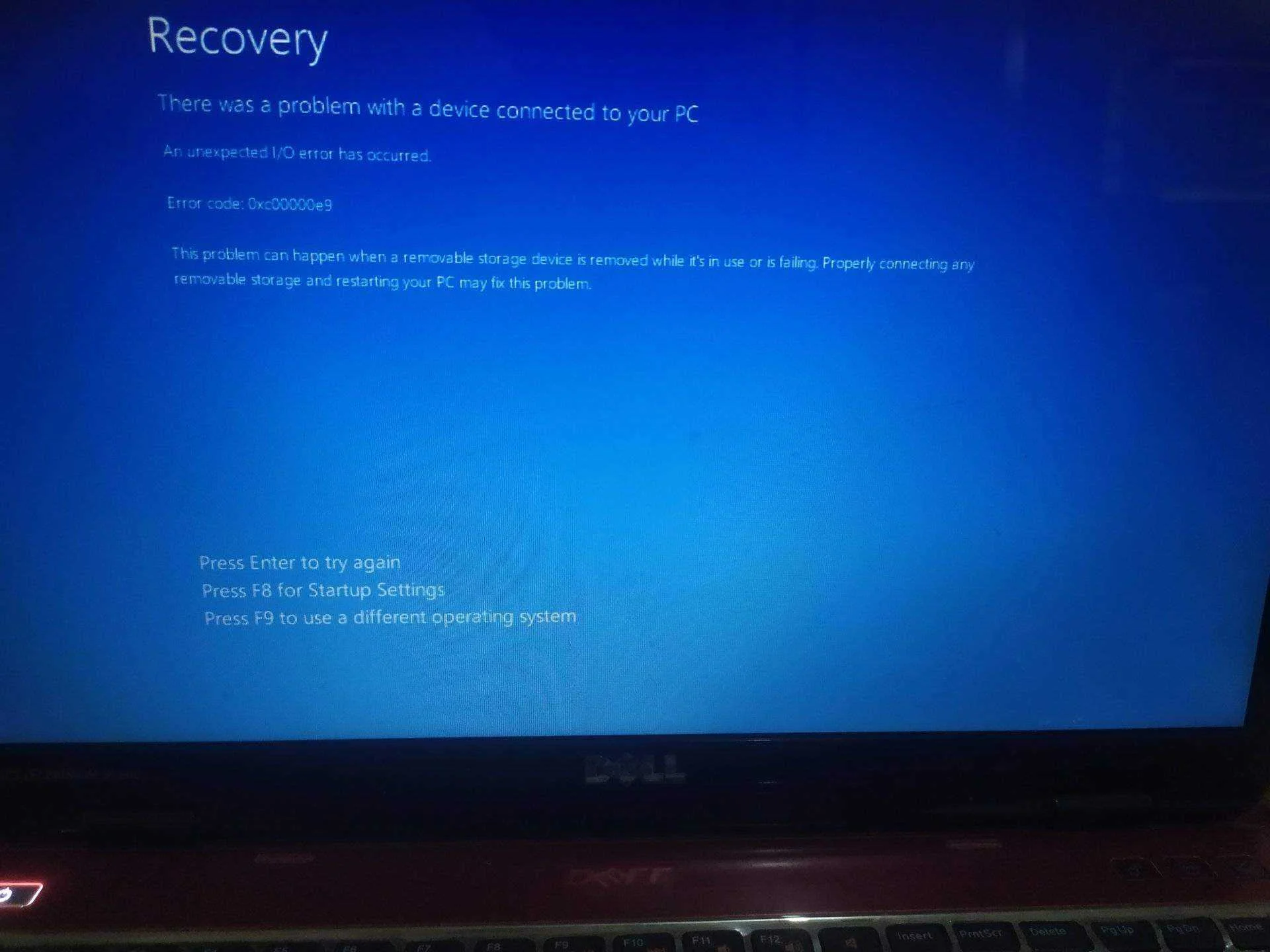

Pahelp naman po guys, may nalitaw na "Error Code: 0xc00000e9" everytime na nagbboot laptop ko. Recently po kasi nasira yung hard drive ko, nag rerepairing drive c: everytime na nagbboot ako, then triny ko magformat and nagreinstall windows bigla nalang nag ganto laptop ko. HDD po recent hard drive ko 6 years na rin po laptop ko.
tanong ko lang po if maaayos po ba pc ko if papalitan ko po ng drive? SSD na po balak ko ipapalit
suggest naman po kayo magandang ssd for dell inspiron n5110.
nagtanong po ako sa kakilala ko 3500 daw po hard drive replacement.
Switching to SSD is definitely a sound decision.
If you look online (for example, Shopee), you can get a 2.5" Samsung 870 EVO 250GB SSD for 3K. That's absolutely a better deal than a 3500 hard disk drive replacement IMHO.
Nangyari na sa kin yan, naka-dalawang palit ako ng HDD, ang problema pala ay mga bloated capacitors sa motherboard.
So, kung may kilala kang computer technician, pa-check mo muna motherboard mo bago ka magpalit ng HDD.

nagrepair drive din yung sayo noon sir? yung akin kasi feel ko hard drive talaga yung sira, since madalas ko talaga syang iforce shutdown dati

Noong una, tuwing magbo-boot, automatic magche-check disk siya hanggang kalaunan bumigay na yung HDD, nag-click na lang. Ganyan din ang nangyari sa ipinalit na HDD.

oh ok thank you po, try ko po muna ipatingin motherboard
