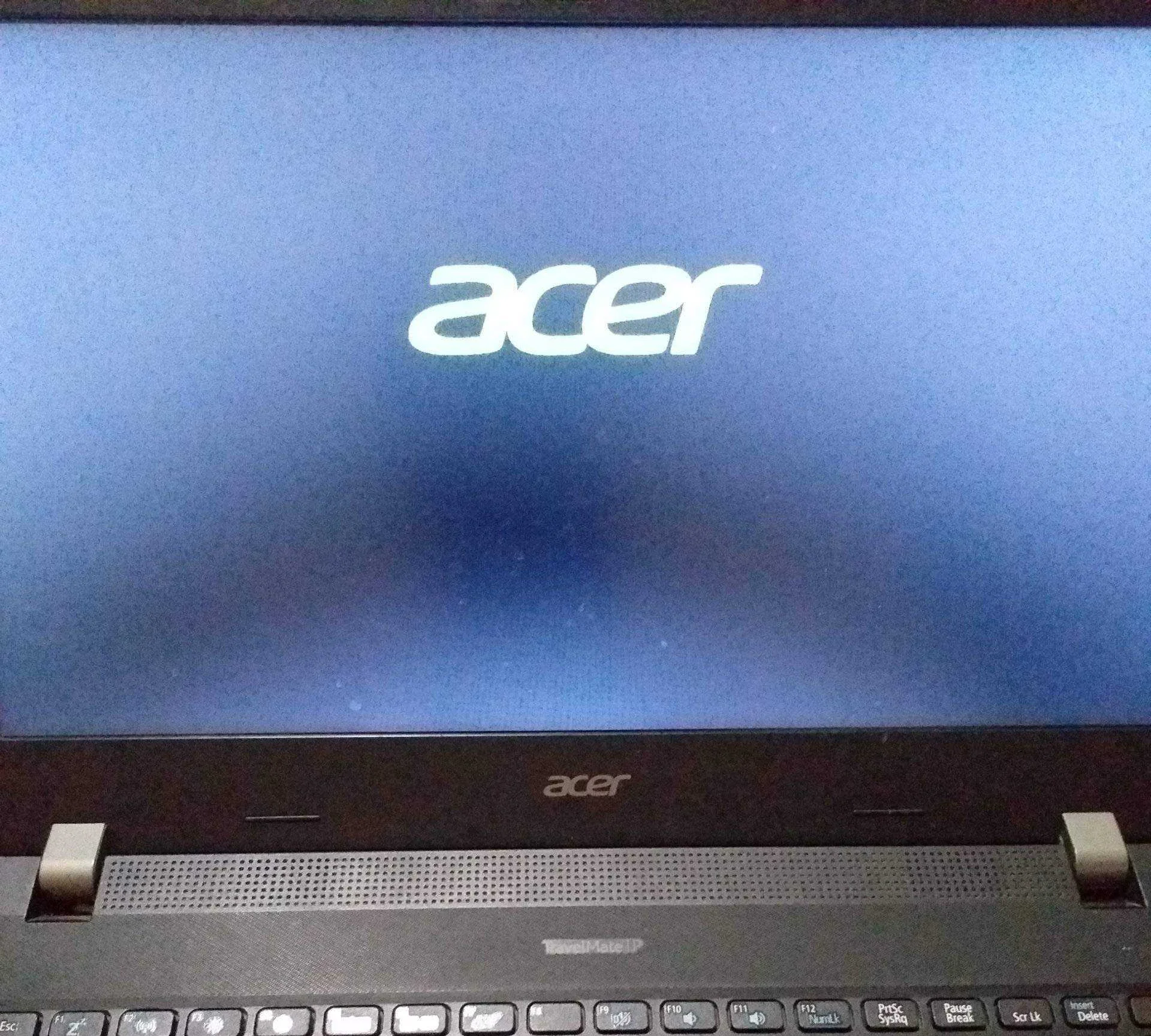

Guys ano possible poblema neto, natatakot ako baka mahal na naman gastos
Unang nangyare kasi tumunog yung fan niya na parang nag gragrind, tapos nag stock yung screen, di gumagalaw mouse at natakot ako kaya shinutdown ko sa power button
Tas ganyan na kalabasan, stock sa intro huhu
Kahit malinawagan man lang sa possible na poblema para maalam ko na gastos

Yung pag ingay po ng fan niya is 1 week nang issue, last 2 days pinaayos po namin yun fan, okay naman kaso kanina tumunog ulit at bigla nag stop screen
Pag hit mo ng ON. wala ba POST diskplay.
Ano yun boss, sorry di ko alam haha pero pag ka switch ganyan lang, wala na yung bilog na naikot sa baba ng "Acer" tuwing bubuksan.

Sinubukan ko din f2 or del, wala boss ganun lang talaga, ang napansin ko lang ngayon pag papatayin na laptop gamit switch button sa keyboard wala na yung dating vibrate. Suspect ko baka may naalis sa loob ng laptop kasi sobrang vibrate niya kanina habang tumutunog fan
CPU fan ang problem mo paps.for replacement na yan.or else, kung marunong kang magbaklas ng lappy mo,GO!!!try to clean up your CPU fan first.baka maalikabok na yan kaya cguro,meron na syang vibration na nangyayari coz,yun ang naririnig mong ingay.if ever same situation pa rin after cleaning.for replace na talaga yung CPU fan mo.
kaya stock up yan sa logo ng lappy mo,kasi nagooverheating na yan kc nga sira na yung CPU fan mo.😉😉😉
