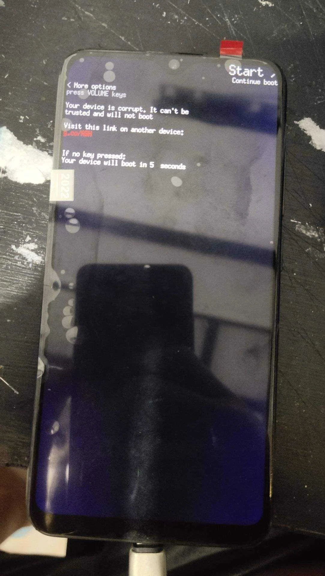

🔒 Closed My device is corrupted it cant be trusted. vivo y91 pa help po pano ma fix! salamat
yenababy
Grasshopper
nag change lang po ako ng lcd then after magboot lumabas na po yung error pa help po, needed kasi for online class
Show more detailed info about sa error TS, specify events kung paano nagsisimula yung error
nasira kasi LCD ng phone ko, then bumili ako tapos pinunta ko sa technician, so ayon ok na yung lcd pero pag start nya ng phone lumabas na ang error. ngayon pa sumabay na pasahan na ng deadline sa online class hayst
pabalik balik lang sya ganyan kahit sinelct yung recovery mode
#check mo sa pc if makakaconnect via adb or connected as adb
check command: adb devices (if it appears)
try this command to fix: adb reboot "dm-verity enforcing"
#if not, reflash/reprogram na yan
#worst? jtag.. (inabot)... :D
hindi orig yung lcd ts? alam ko magkakaproblema lalo na kung yung napalit na lcd ehh parang class a lang
bili kang bagong LCD
malala haha
