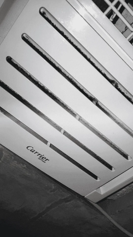

1646408692467.webp eto lods ung airconko eto ung filter need na tlga to linisin?

View attachment 1844926 eto lods ung airconko eto ung filter need na tlga to linisin?
sa dami ng alikabok sa grille ng evaporator, need na talagang linisin iyan...
