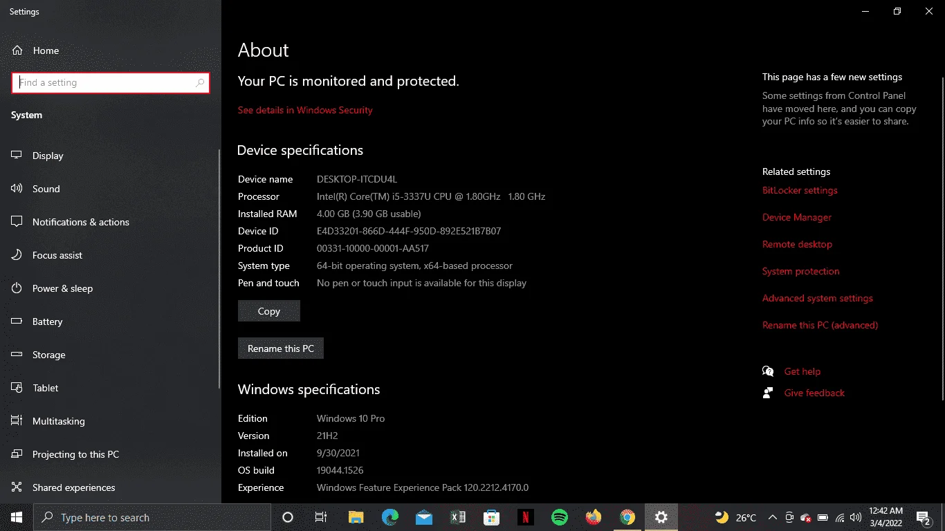

pwede bato maging windows 11 ? wala kasi akong alam sa specs ng laptop

Processor mo puede pero wala kang TPM 2.0. dahil diyan, hindi ka makakarecieve ng update upgrade ng windows 11. tama yung ibang sagot sayo na huwag ka muna mag windows 11. dami pang taong aayusin ng microsoft diyan katulad lang din ng windows 10 noon. Refresh o kaya i reformat mo ulit ng windows 10.
Pwede ka magupgrade sa windows 11 if you have an iso file, make bootable usb drive, gamit ka rufus lodi, make sure na sa image option ang nakaselect is extended windows installation (no tpm / no secureboot) or disable secure boot and tpm 2.0 during installation using regedit:), usable pa din naman yan sa windows 11:)
