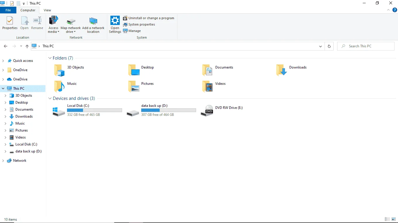

Mga paps anong magandang gawin dito bukod sa sunugin tong external hard drive ko ? sinubukan ko na po lahat ng usb port ng dektop hndi parin po nalabas mga files pero pag sa ibang desktop po nababasa agad sya :(

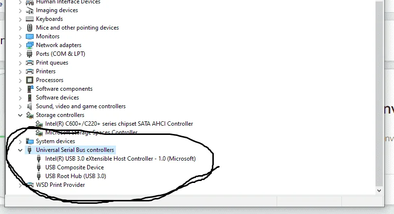

TS, subukan mong i-uninstall yung USB drivers tapos restart mo yung computer. Auto install ang USB drivers pag start ng desktop mo, pwede mong i-confirm yan sa Device Manager, wala ka dapat makikitang yellow exclamation mark sa USB controllers pagkatapos ng reinstall ng drivers.
Check-in mo na rin kung mayroong available update yung drivers.
alam ko ts may driver ang usb 3 try mo install nung driver booster
only external hard drive lang di binabasa paps . pero pag mga usb binabasa agad . wala naman sira yung hard disk ko :(
try mo magenter sa bios kung na reread.
if readable naman try this command on cmd chkdsk yourExternalDrive: /r
ay readable naman pala try to uninstall the driver then restart and try to optimize
Oo, iyan nga. I-right click mo tapos "Uninstall" isa-isa, tapos restart para ma-refresh yung mga drivers.
Pag-restart niya, balik ka sa Device manager, check mo kung mayroong yellow exclamation mark. kung mayroon (o kahit wala), right click mo uli tapos "Update Drivers Software" isa-isa.
Pagkatapos lahat niyan, check mo na yung external HDD mo kung nade-detect na.
