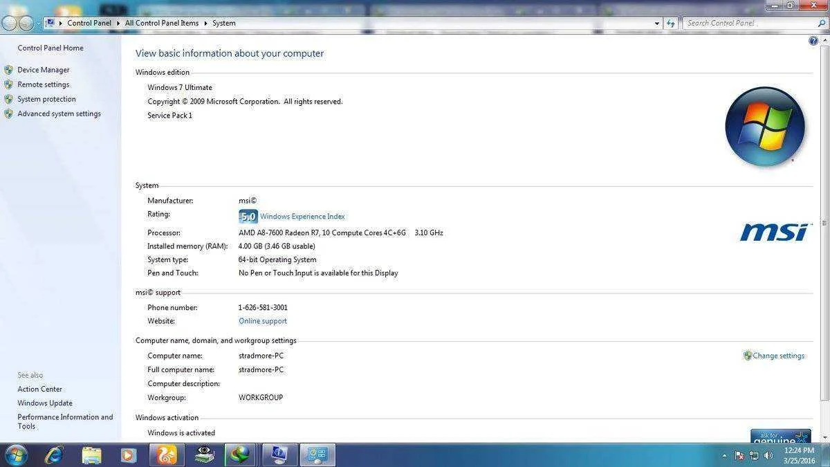

Sana po may makatulong sakin, pag naglalaro kasi ako ng one piece pìrâ†é warrior 3 bigla nlng siya babalik sa desktop after 10-15mins tapos pag hahawakan ko yung cpu ko mainit sya, tapos bigla nalang lalamig, may time naman na kahit naka open yung one piece game ko basta ndi ko sya nilalaro hindi naman umiinit, pag lalaruin kna dun na sya maya2 iinit tapos mag stop na yung game at babalik sa desktop, nag try nako gumamit ng speedfan at talagang umiinit sya, walang fan yung case ng cpu ko pero ung processor meron, sana may makatulong sakin or kung may nakakaalam pano mag adjust ng temperature ng cpu, yung specs ng computer ko nasa screenshot, salamat sa makakatulong at makakapansin.

consider this things
1. summer_sobrang init.kahit 4 pa ang fan ng unit mo..
doble kayod yan the more may load s power nyan.
2.software_pag hindi orig ang os.or my virus or error yung game.d magkaintindhan yung system.dirrect x mo?driver?yung mga firewall at anti virus din po minsan may kinalaman.kaya check mo din yung settings
3.video card_on board ang gamit mo?(meaning yung vga lang sa board)talagang mag init yun.bakit?kasi even the memory ay hindi dedicated for your high graphics game.
4.hardware_naka set up ba ng maayos.walang loose connection?buhok?alikabok.
marami pa po.pero ilan lang po yan
solution
tama.kung marunung ka.check mo din yung thermal paste.pero kung bago palang wag pakeelaman.dahil mahirap maglagay ng pantay nun.remove tapos ibalik mo yung proc.mo.pg alm m n malinis at wala forein object.
bumili ka video card pang E×ρréšš 2 or any basta bago compatible s slot mo
eto isa sa pinaka importante(CMOS)set up.
may mga board md maki2ta mo yung max at min temp.
i prefer na iset un ng around 40 deg.lang.bakit?para kung kailangan mag wagrning agad yung system at magblue screen or worst biglang shotdown.
bakit ulit?kesa matusta na yung proc mo ng di mo pa alam.including board.
internal p.s bilin mo dual fan.kasi dun nakakargad lahat ng power at yun ang isa sa dapat my tamang hangin.
di bale din na 2 o isa lang ang additional fan mo basta malakas at maayos yung pagkakabit.
ngayong summer.maganda kung s my a.c ka.or tu2kan mo ng e-fan.at well ventilated place.pwede din po i open yung case mo.para ma release yung init pero wag lagi.dahil i asure you pag ganyan bka less than 3 year lang yang pc mo.
note: eto po ay base lang po sa personal exp.
marami po maari di mag agree at isipin walang kinalaman mga sinasabi ko ts.pero eto po ay para
lang makatulong sa iba.
sana makatulong sa inyo

sir sa MSI board kasi pde sya mag adjust ng temperature sa bios nya kaso nka lagay na dun minimum temp nya 40 degrees tapos max 70 degrees, ayoko nman pakialaman kasi wala ko alam sa pag aadjust nun kaya ndi ko ginagalaw settings sa bios, bago plang nman cpu ko kaya sure ako na wala nman syang dumi at bout sa thermal paste ndi pa un tuyo, kaya posible ko nlng gawin mag reinstall ng game, sa os nman ndi genuine pero matagal kna gamit os installer ko at wala nman sya naging problema, intel kasi dati gamit ko, firstym klang sumubok ng AMD ngaion

ok po.at the end of the day po.ikaw po makakaalam what is best for your unit.
just trying to help lang po.gudluck
Mainly sa proccessing lang yan..as i can see kaya naman ng pc mo ang applications and games. Pero sa operating system mo di masyado supported sa compatibility niya..kung gaming talaga gusto mo pwede mo e downgrade ang operating system mo sa windows xp for sure di yan mag foforce close...
tol kung yan onepiece game mo eh "Codex" release hanap ka sa mga torrent website ng update at basahin mo yun changelog baka mabatid mo yun problema overheating....kung meron bang update pa huh..
payo lang..
need mo din ng videocard 3k pababa yun brand new
reinstall mo yan os mo then tweak mo sa performance type...
1. gawa ka ng 2 partition c:\windows then d:\games
2. adjust mo yun paging file mo sa C:\ drive ang ram mo naman ay 4gb then
4096*1.5=6144
set mo yun minimum at max sa 6144 para iwas dagdag sa defragmentation at konting lag
3. i set mo yun visual effects sa performance "magiging klasik yun itsura nyan pero ok lang" dahilan kasi nito para mababa ang consumption ng graphics ng window7 sa computer mo..para kapag nag games ka ehh dun talaga tutok na tutok para sa laro lang..
4. msconfig ka then punta ka sa tab na startup....un check mo yun mga program na di mo need na magstartup sa computer....pero i tira mo yun sound driver and video driver kung meron sa startup..
5. sa properties ng C:\ and D:\ drive i uncheck mo yun allow to index this drive to blablabla....di mo need yan kung organize ka sa mga files mo..
marami pang iba eh basta yan muna mga mahalaga...
dapat may naka install ka ng dotnet 4.5 lang at vcredist....then update mo din directx...
minsan kasi sa game mo yan medyo kups ang pagkakaprogram or sa crack din na gamit...
dafat din kasi may dedicated na videocard...para solong solo ng videocard ang pasanin para sa games..kaya nadedomeat yan cpu mo kasi karga niya ang lahat..lalo na kung A series yan
goodluck na lang sana makatulong sayo....
