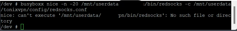

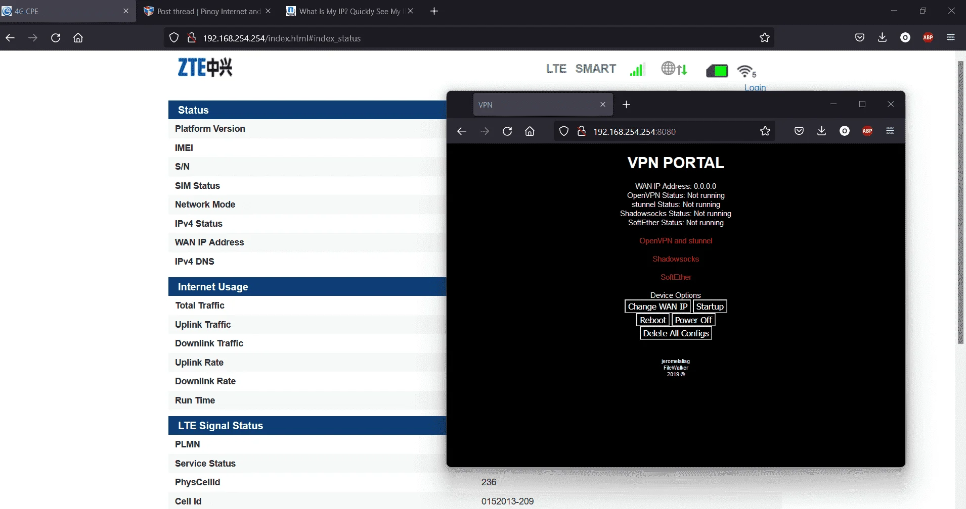

Sinusubukan kong magport nung vpn for huawei modems ni jeromelaliag sa S10G.
So far, napagana ko na ang GUI sa browser pero di ko mapagana ang mga apps.
Pag ineexecute ang apps like openvpn, ss-local, stunnel at redsocks, lahat No such file or directory.
marukoy atong mga boss, baka may alam kayo nito. anong klase ba ng linux ang s10g compared sa huawei?

Ty lods. same nman armv71 ang s10g pati sa sa huawei. So dapat compatible lang diba?
Kumpleto naman ang files. Ok naman ang permissions. Pero pag ni-run na po ang binary, lagi lang "No such file or directory".
Kahit ilipat ko sa root folder mismo ang files, ganun din. Tsaka minsan pala nagrereboot ang modem. Di kaya mababa lang specs nya para magrun ng ibang apps? kahit top command di nya maidisplay, nagrereboot.
