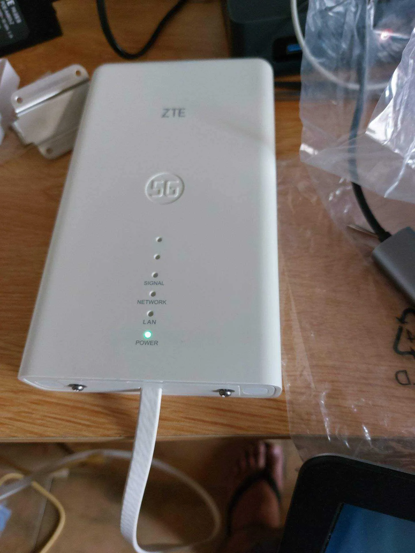

❓ Help Zte 5G outdoor mc7010 not working
Sino po may alam if sira po ying nabili kong modem. Nag popower naman po siya kaso after mag light ng lan nag iidentifying after non cable unplugged na at nag turn of na light ng lan.
Di rin po na dedetect yung bluetooth sa app nila
Di rin po nagiilaw yung signal
Mahal pa naman nyan :eek:Ano ba kinabit mo sim dapat Kung ano Stable sa Area mo yun ilagay mo.
Saka Outdoor Modem yan ilabas mo muna yan para makasagap Signal saka ihanap mo pwesto kung saan malakas ang Signal Range.Try mo din Hugutin Power tas saksak mo uli then check mo yung Local Area connection Status Andun Ip Adress nyan
May signal naman po na 4g sa loob ng bahay sa globe. 5g din po sa labas sa smart. Kailangan pa ba signal bago gumana ang lan at ang bluetooth?
Mahal nga eh. 20k 😅🤣
Try mo muna ilabas yan Outdoor Modem kasi yan.Wala ako Ganyan pero dati may Outddor modem ako ibang unit nilalabas ko muna at pwesto hanap Signal saka minsan mahirap din Access nun Ip address kasi mahaba yung cable matagal talaga ewan ko lang dyan sa nabili mo kasi latest naman yan dapat nga Mabilis yan mag boot para ma Access Ip address.Para saan naman Bluetooth nya meron pla yan:unsure:
May app kasi sila para mahanap best na pwesto po. Pwede mo i connect thru bleutooth
Kahit wala ka App pwede makahanap maganda pwesto tingnan mo Signal Lights ng Outdoor Modem mo
Pero kung nilabas m na Yan di pa gumana Posibble baka Defective.Try mo Reset sundutin mo 30 seconds
Pag Na Acess mo na yan Pwede mo na Galawin yung Band Locking Meron May Alam dito tungkol sa Band Locking nyan para ma Achive mo tunay na Power ng 5g Outdoor mc7010:ROFLMAO:
Na try po. 3 seconds lang sa manual. Na try ko na rin po ilang seconds.
May thread dito na brick po. Same case power only lang. Baka bricked siya. Di na kasi sealed yung metal na pang lock niya na open tas tape nalang. Baka returned or defect yung galing supplier
May refund pa naman sa lazada
Ibig sabihin nabuksan na pla yan? Magkano mo nabili yan sauli mo nalang dapat Latest Model yan mabilis na mag boot yan Outdoor Modem mo
20k po sa lazada. Last stock na rin po kase. Dun ako bumili kasi yung iba walang Official receipt need ko kasi sa work. Tapos legit naman po yung seller. Yung supplier lang ata talaga yung may problema.
Hinihintay lang daw nila reply ng management nila before ako mag file ng refund. Ngayon lang din dumating yung package
Cge Ask ka lang dito pag may problem may tutulong naman sau:)
Thanks po. Return/refund na po sa lazada. Antay nalang ako mabalik funds ko. Sayang bumili pa naman ako xiaomi ax3000 na router hahaha. Pansak ko nalang sa PLDC 300mbps na parang ewan 😅🤣
Yaman mo naman hahaha ax3000 na router bagay dyan yan sa Outdoor Modem mo Dual band yan diba saka Wifi 6 sxa kaso di mo magagamit Features ng wifi 6 kung di supported ng device hehehe
Naka PLDT ka na pla? bumili ka pa Zte 5G outdoor mc7010 yayamanin Lods:LOL:
Pang backup sana. Sobrang hina ni pldt lalo na if nagvpn US. Need kasi vpn sa online jobs. Dagdag security sa aws para IP restriction
Oo Maganda Vpn kung Prepaid Router ma Acheive mo Bilis kung gumagana sana yan:)
Balitaan mo kami kung ano Nangyari dyan Speedtest ka din para makita ko actual speed nyan kung napapalitan mo na(y)
