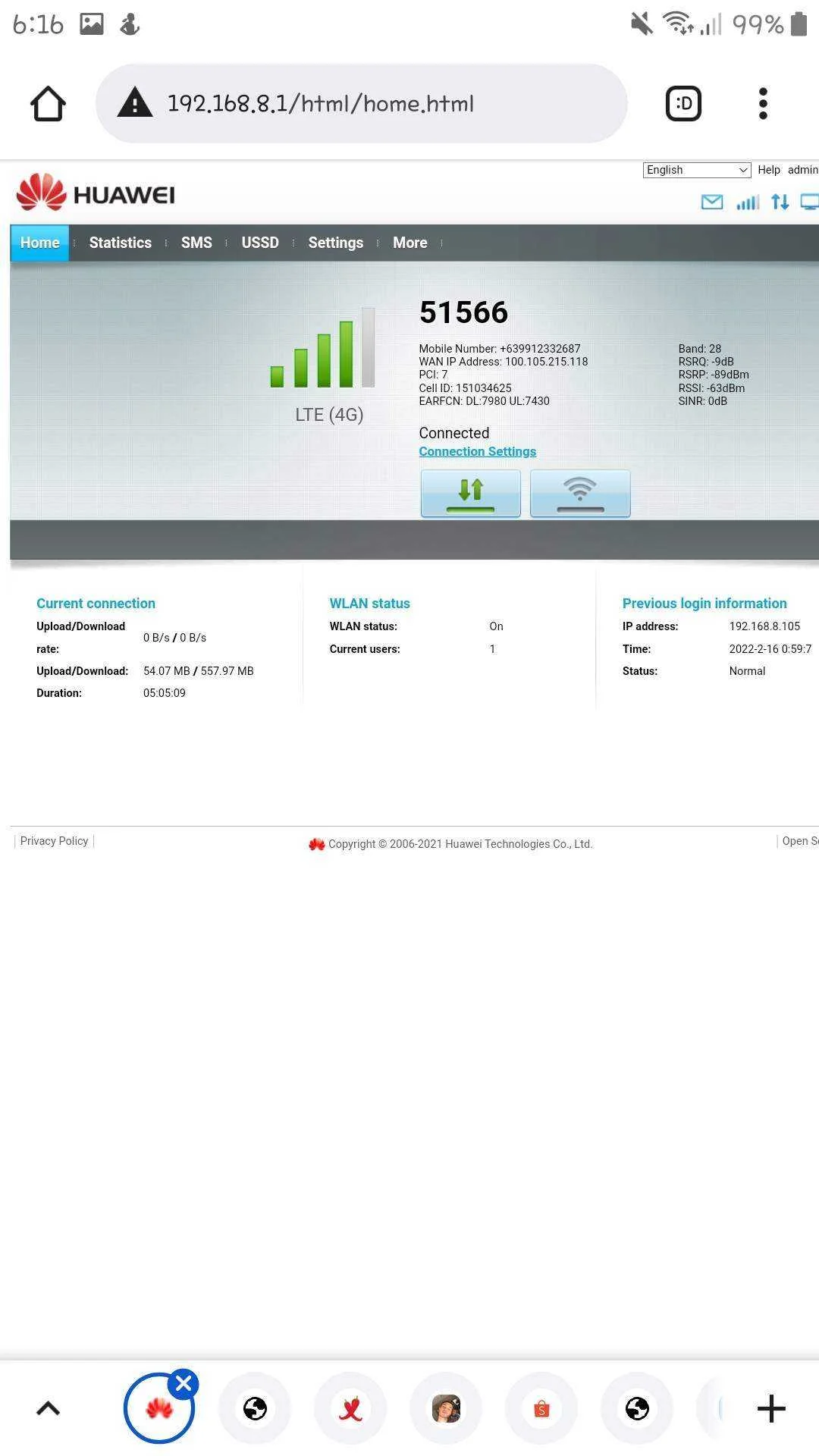

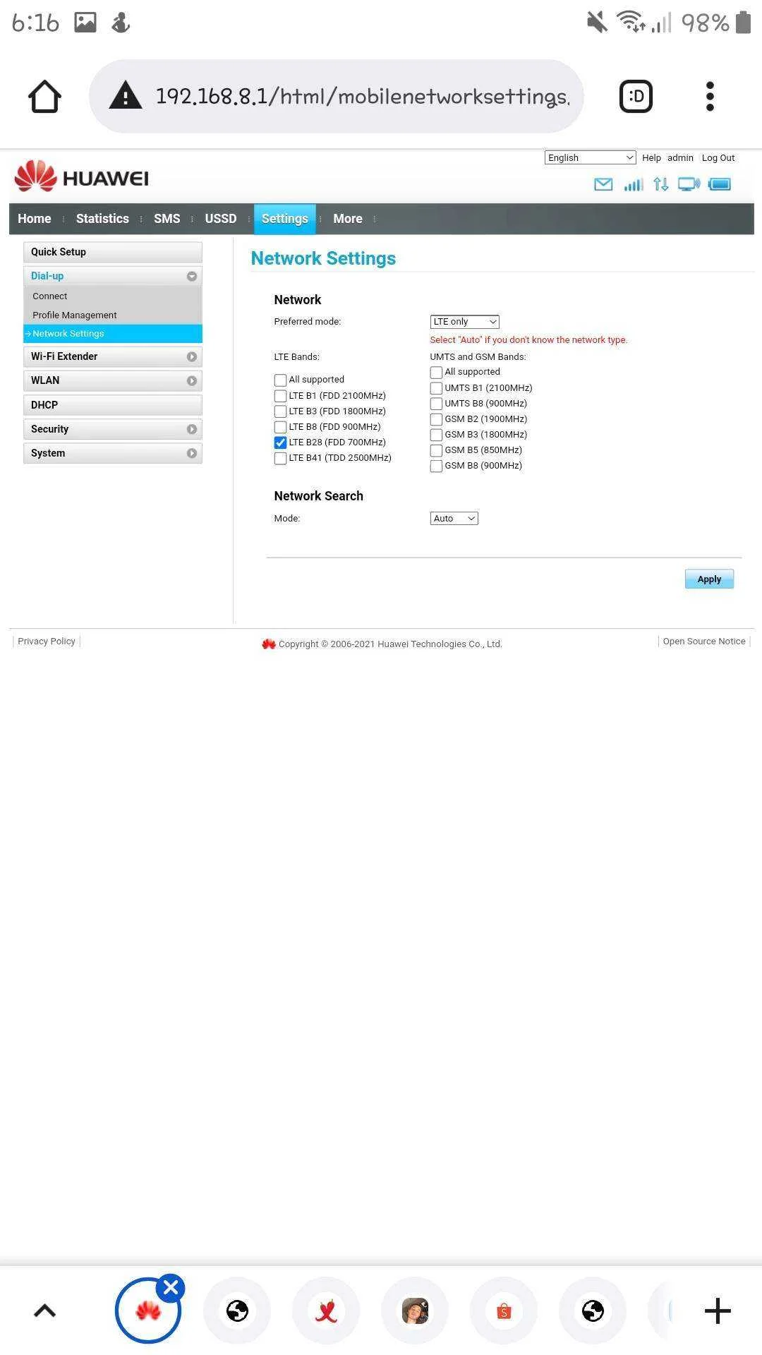

E5573 din gamit ko minsan sa dito sim ko, ok naman may lte band locking. Sineset ko sa B28 para magkasignal. Inopenline ko using sir Jhowel tut sa yt. Tweaked na din para sa no battery parang modem na din style. Rekta sa charger.
