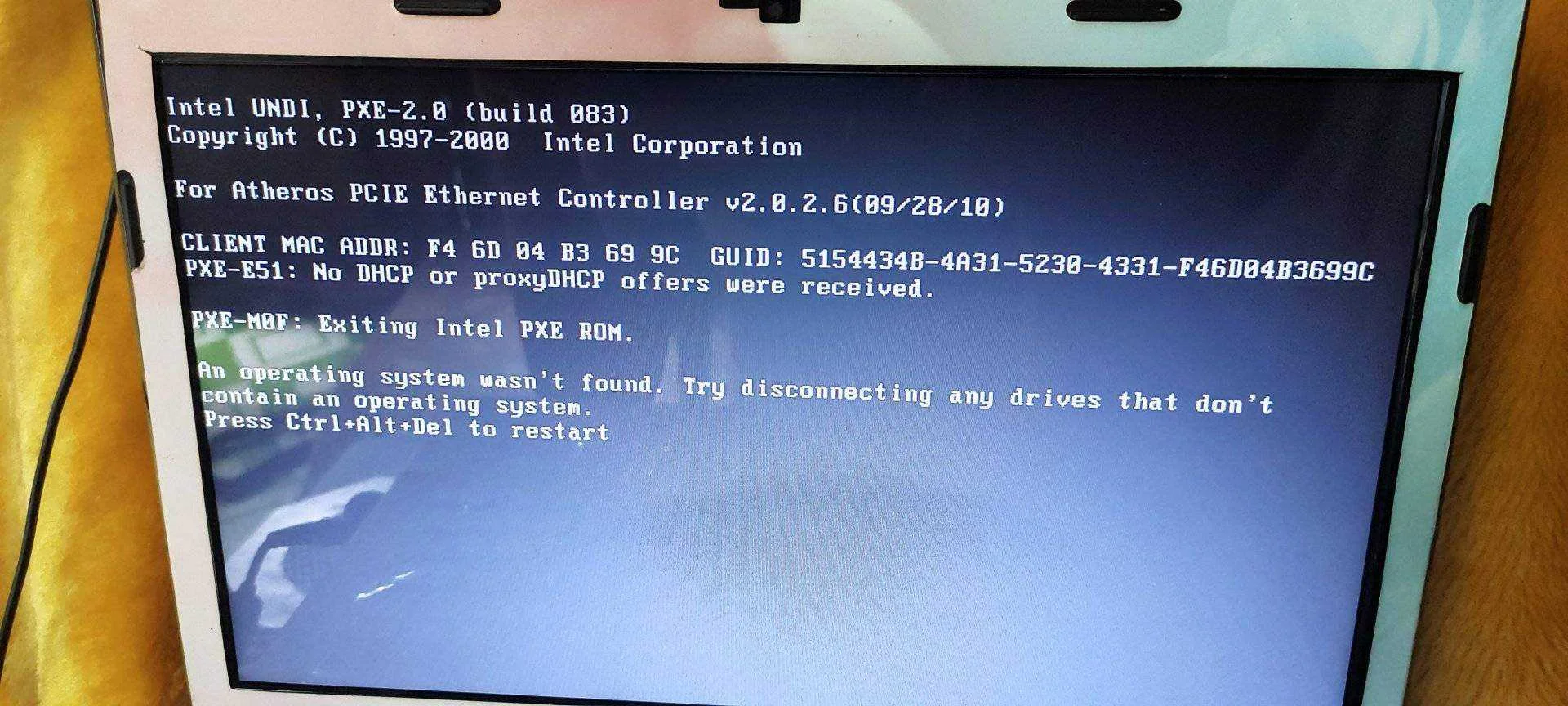

Ganyan lang sya palagi pinindot kona yung ctrl+alt+del ganun parin stock lang sya sa ganyan naka ilang restart narin ako,pa help po
Try ko ulit lods,pag nakapasok nko sa bios/uefi lods ano gagawin lods
Tingnan mo kung anong default booting dun.. kasi that current boot is diskless eh.. kung hindi yan diskless, dapat ang boot ay sa hdd/ssd mo..
If hindi yan diskless, tingnan mo rin kung active pa ba ang hard drive mo kasi yung error na "no operating system".. it means di nya mabasa san naka install os mo.. so baka nasira drive mo, or yung os installation..
Pag nasira na ang drive lods anong dapat gawin lods
