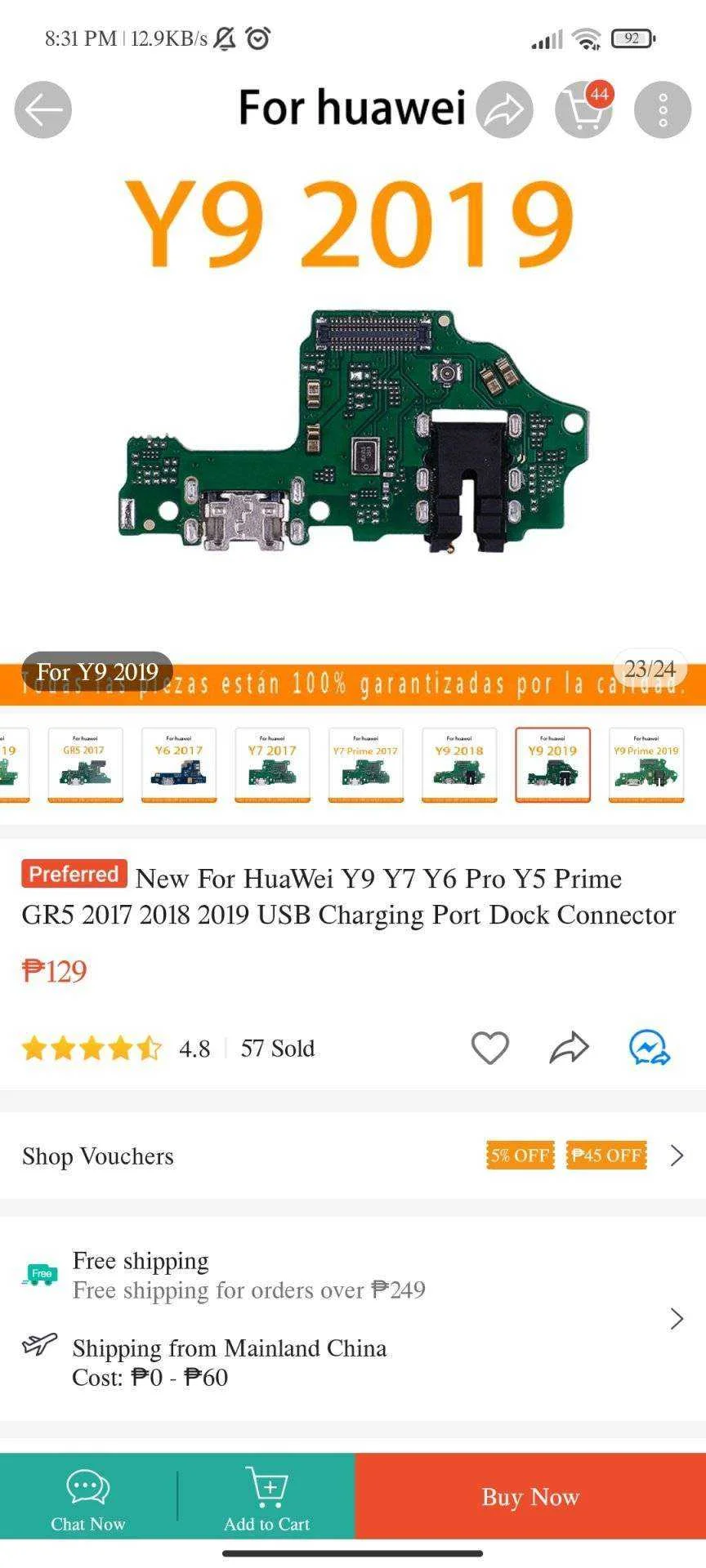

Ano po kayang sira nitong cellphone ko?ayaw mag charge, Pag sinasaksak ko tumutunong pero wala syang Charing indicator,Ano po kayang possible na sira nya? Batt or charging port? patulong po Salamat
parang sa charging port mo po yan
- di po ako technician
Dipo kaya sa battery ? Kasi po 30 % tapos biglang bagsak ng 20% , Pwede pa naman po kanina nung nag charge ako pero ngayon ayaw umilaw nung Charging indicator nya sa taas
try mo sa ibang phone ang charger at cord.. kapag nag charge. means yung daughter board (charging port) ng phone mo ang may problema.
Opo trinay ko napo yan , Gumamit nadin ako ng bagong charger ayaw padin po
Hindi po ba magkaparehas yung charging port /charging ic?
Pag bumili po ba akong ganitong charging port kasama naba doon yung charging ic?
Yong charging ic nasa main board ng unit,yong charging port depende kung anong model ng phone.merun din nasa board mismo nakakabit.tulad ng oppo/vivo/Huawei pwedeng pin lang papalitan pwede ring charging board katulad ng nasa picture na pinasa mo
Huawei y9 2019 paps
Ah pwedeng pin lang papalitan depende kung saan ka makamura
Sige paps Salamat, Try ko munang bumili ng charging port
