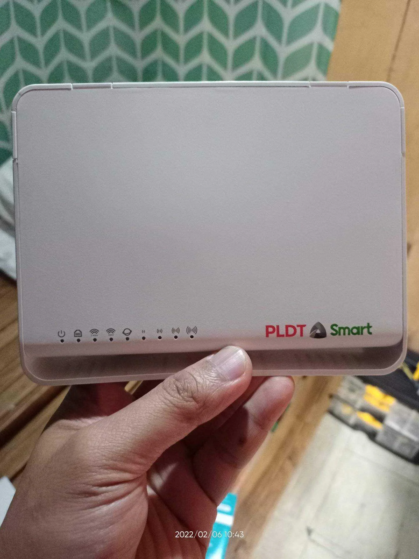

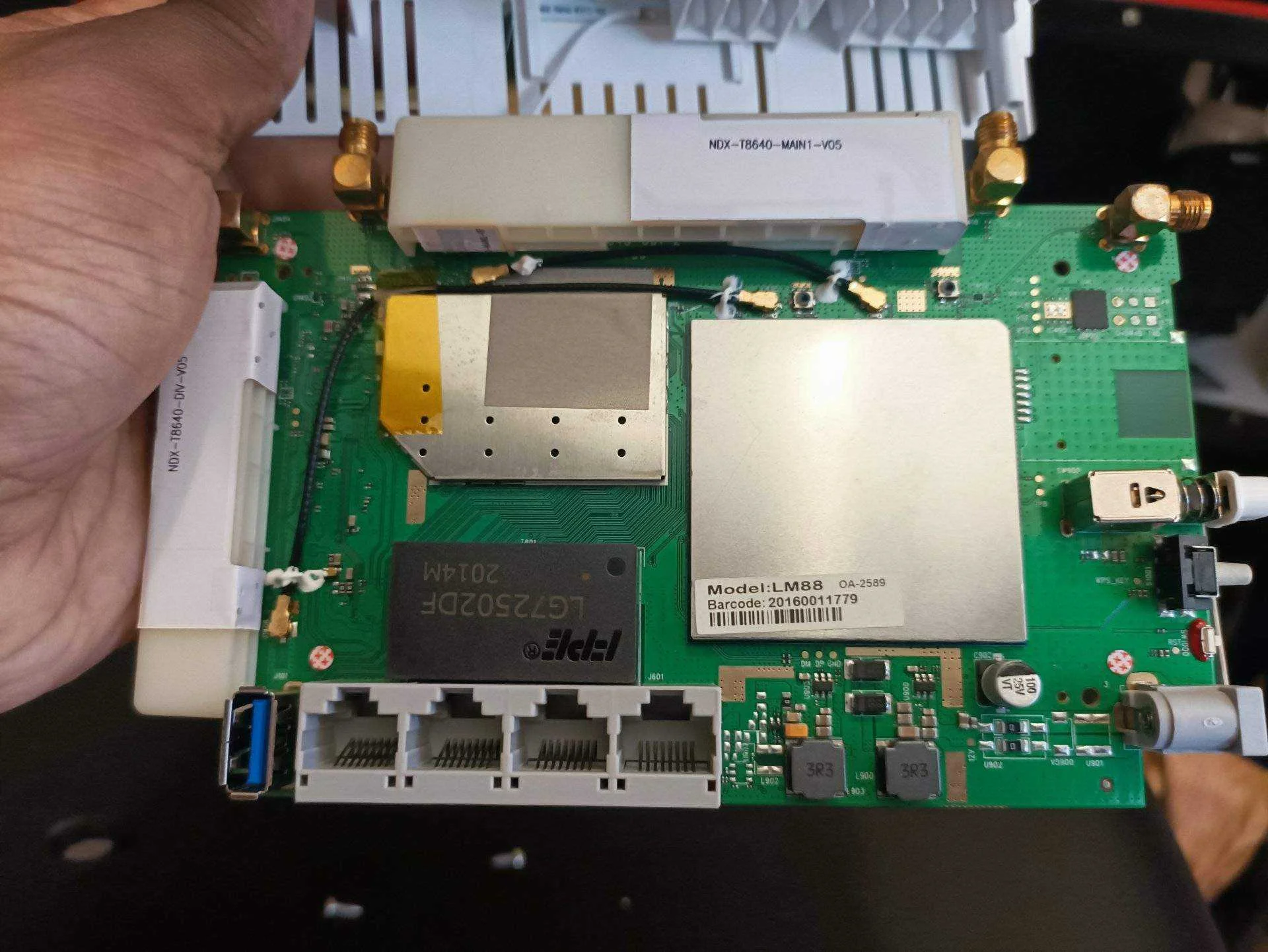

Ask ko about PLDT FX ID4 Modem wifi.
May simcard slot ba to? Saan siya located?
Kasi dumating na binili ko online, then gusto ko sana iswap sa sim ko na may unli data 299.
Kaso di ko mahanap sim slot nya.

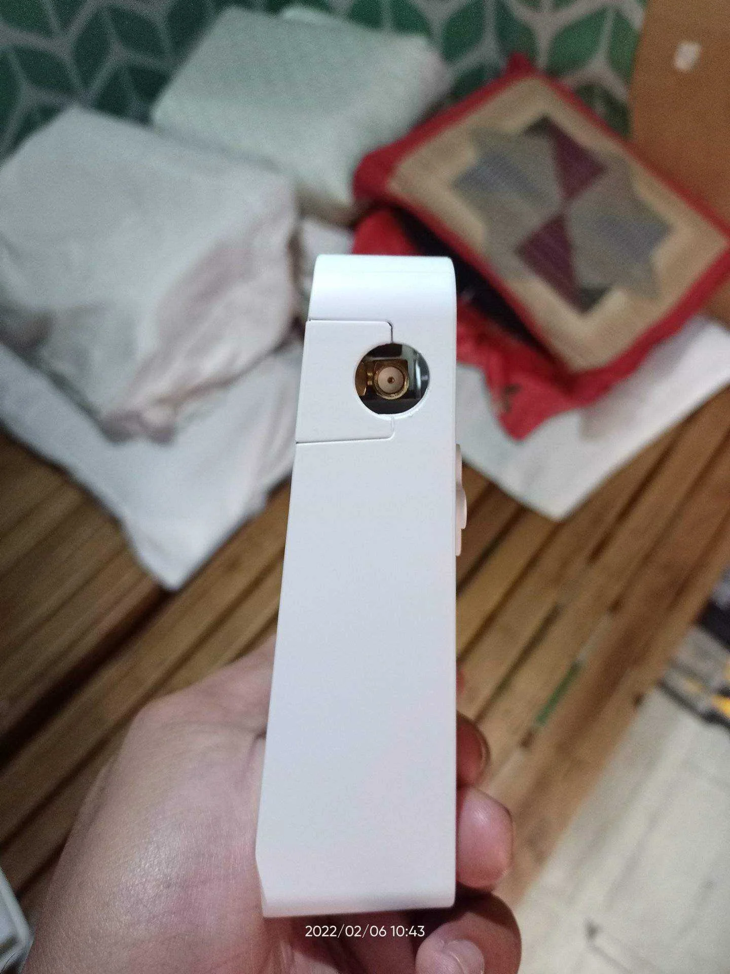

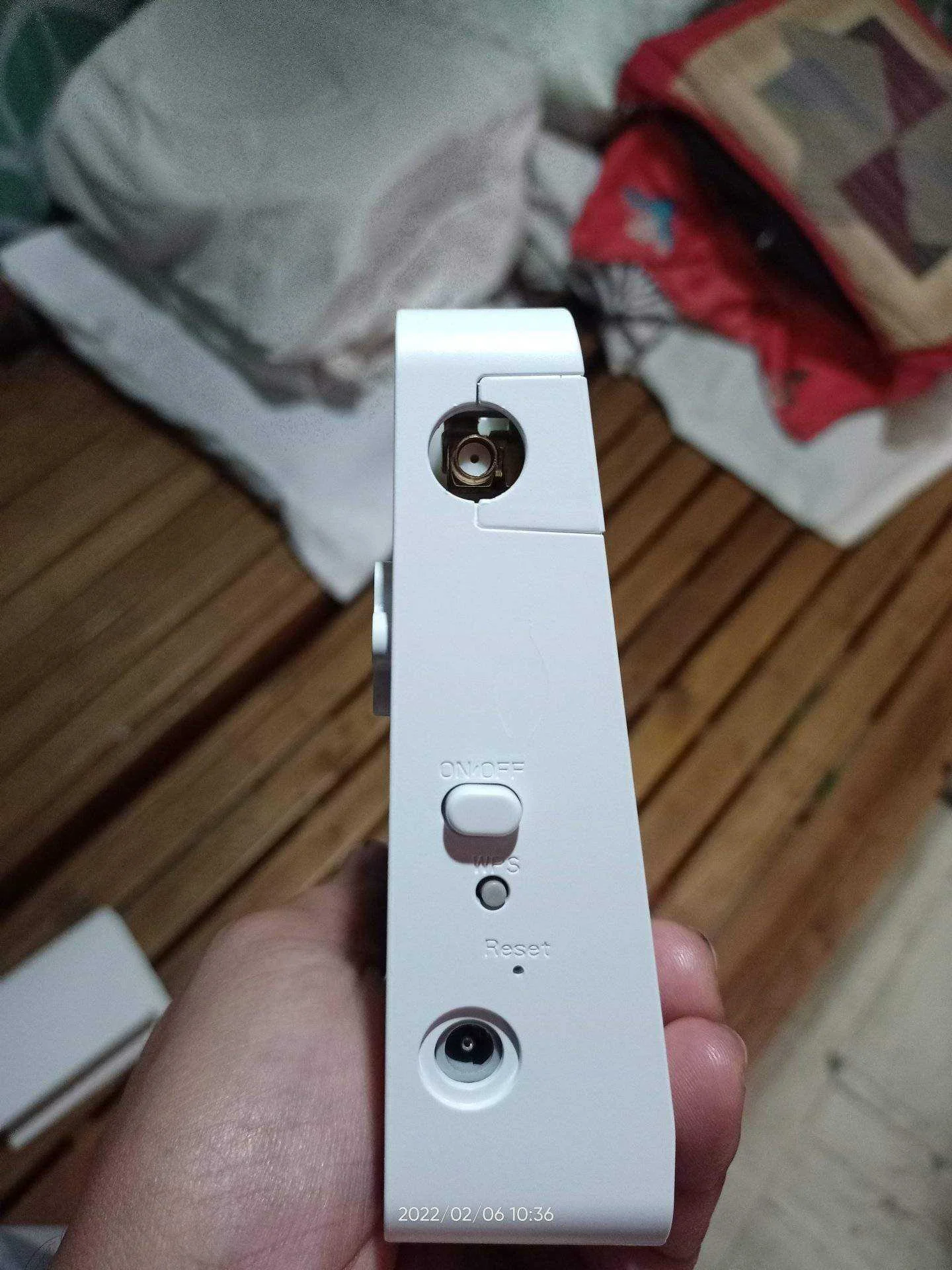

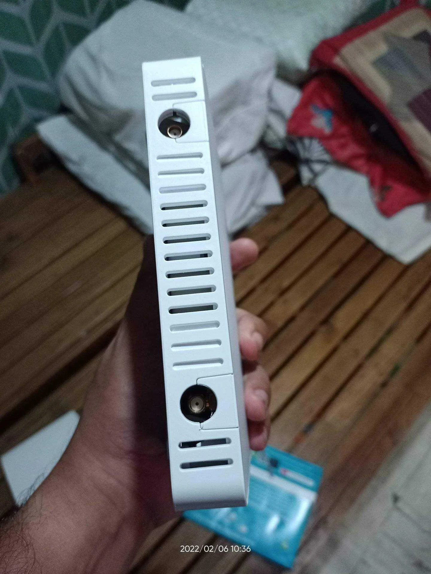

At saka ok din ang modem, apat ang saksakan ng external antenna. 2 sa top, 1 each sa sides nya.

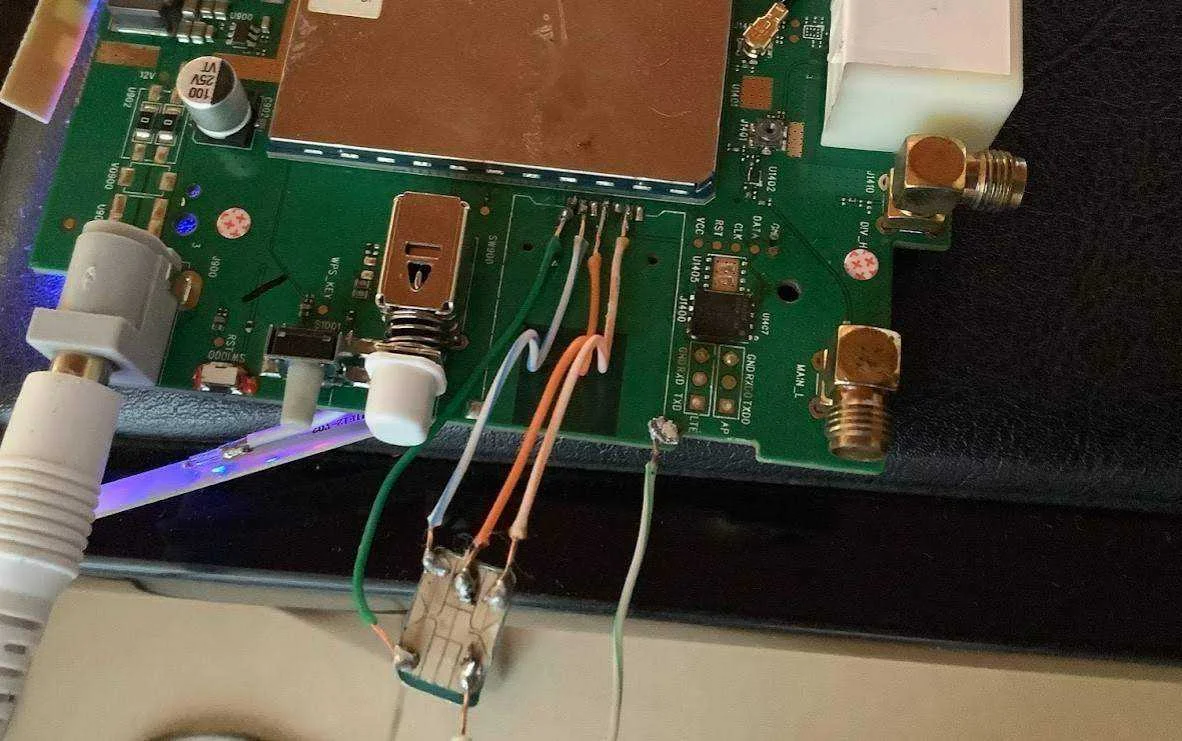

Sinubakan ko na may voltage naman kaya sure ako na gumagana yung mga pin sa board, di ko sure pero nung tinerace ko mukhang yung itim sa kanan yung esim, di ko din sure kung dapat ko ba idesolder yun para gumana yung kinabit ko na sim (rocket sim)

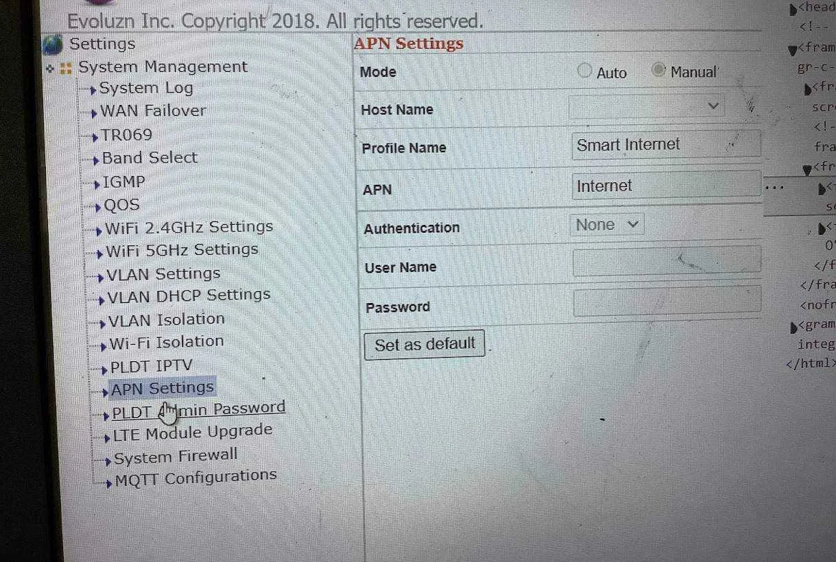

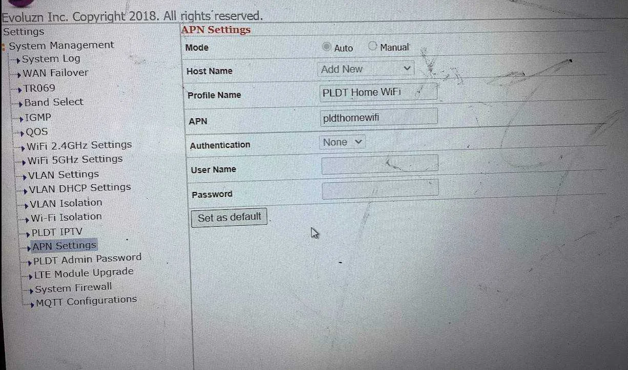

Napalitan ko din ang APN settings from PLDT HOME WIFI to Smart Internet ayaw pa din, pero meron dito isang hidden option yung IPV4 option di ko mapalabas

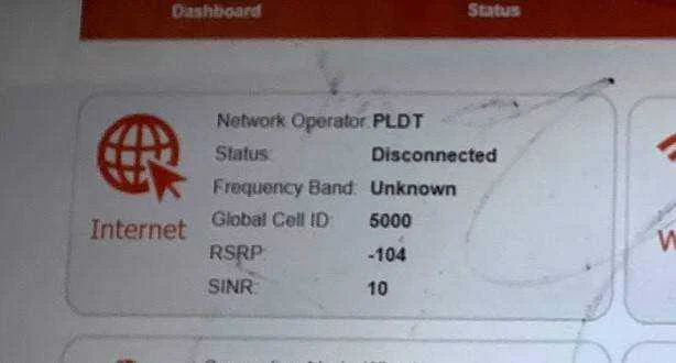

Nakaenable na lahat ng band may signal 2 bar ayaw pa din
Nadesolder ko na yung kinabit ko na sim medyo natunaw ata pero gumagana kaya rule out na yung hindi gumagana na sim
