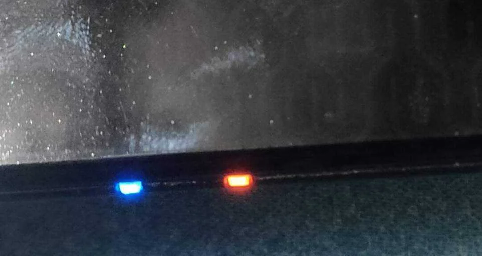

pahelp naman ayaw bumukas ng laptop ko nagawa ko na yung remove batt, ac, tapos hold 30,1min,2min sa power button pero wala pa rin. Yung nasa pic ilaw lang pag nakasaksak and power on kaso screen walang display talaga tinaggal ko na din RAM tapos kinabit lang ulit. Bali de saksak talaga laptop ko kase sira na talaga batt ayaw na magcharge tapos pati charger may sira na konting galaw lang namamatay tapos nagalaw ko kanina kaya namatay tapos sinubukan ko i-on ganyan na nangyari.

yung ram nasubukan mo na tanggalin? if yes try mo dalhin mo na sa comptech yan baka may capacitor na bumigay dyan..
hindi pa, bago nagka ganyan de saksak kase laptop ko kase di na nag ccharge tapos may sira na yung charger nagalaw ko kaya bigla nag off tapos pag open ko ganyan na.
2 things that may causing this issue.
1. Dead RAM
2. Dead GPU
hope it helps
Update:
Possible fix:
if none of those two that are causing the issue.
1. Disassemble your laptop then unplug then plug your internal battery.
2. Short your CMOS battery.
3. Disconnect your charger then power on then off your laptop .. then hold power button for 20 seconds then turn on
no display.. with power.. possible fix sa RAM.. tanggal kabit lang.. ang problema lang since laptop yan goodluck sa pag bukas ng housing.
tinaggal ko na tapos kinabit lang ulit ganun parin ilaw lang pag naka plug

tinaggal tapos kabit ko na po ram ganun parin tapos pinaka unang ginawa ko na yang tanggal batt hold power button then on wala talaga nailaw lang sya
