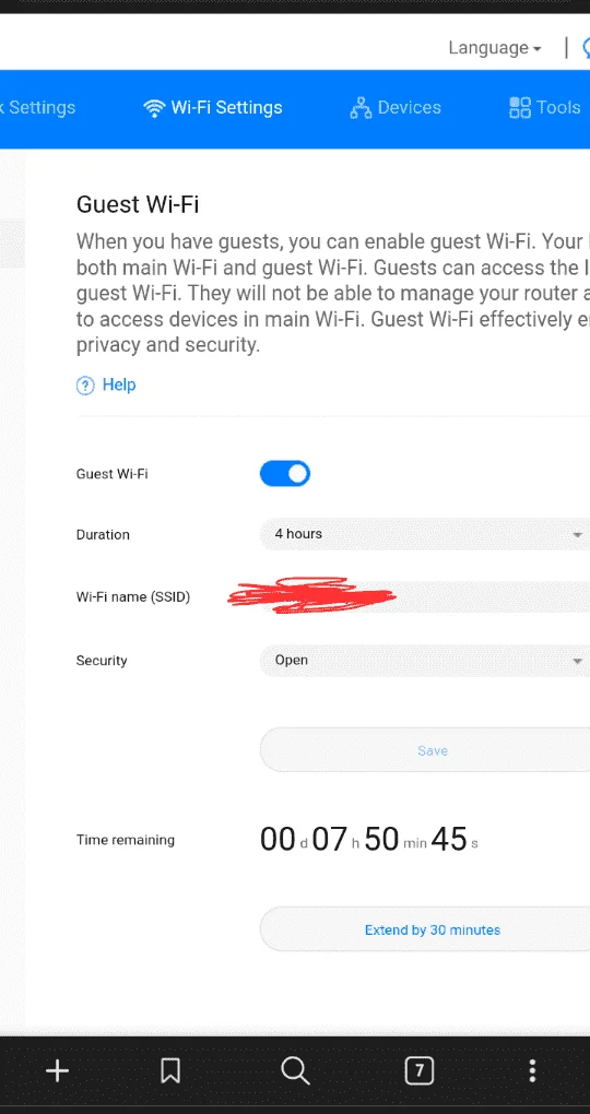

Nag flash me neto,
Confirm walang cell id lock sa mismong gui nya, bali gagamitin ung pang pc/laptop na file pang lock na kasama sa file ni jhowell
Ung natagalan ako magflash neto dahil sa usb loader, di madetect hanggang mawala ung ilaw haha, buti narecognize pa ng device manager ung mamba ayon nabuhay haha
Ung imei nga pala naging 000000 after flashing kaya need gamitin imei writer at after magreboot click reset para magreflect yung imei
gumagana ung huawei manager dito,
maganda itong fw dahil sa guest wifi hahaView attachment 1819821View attachment 1819828

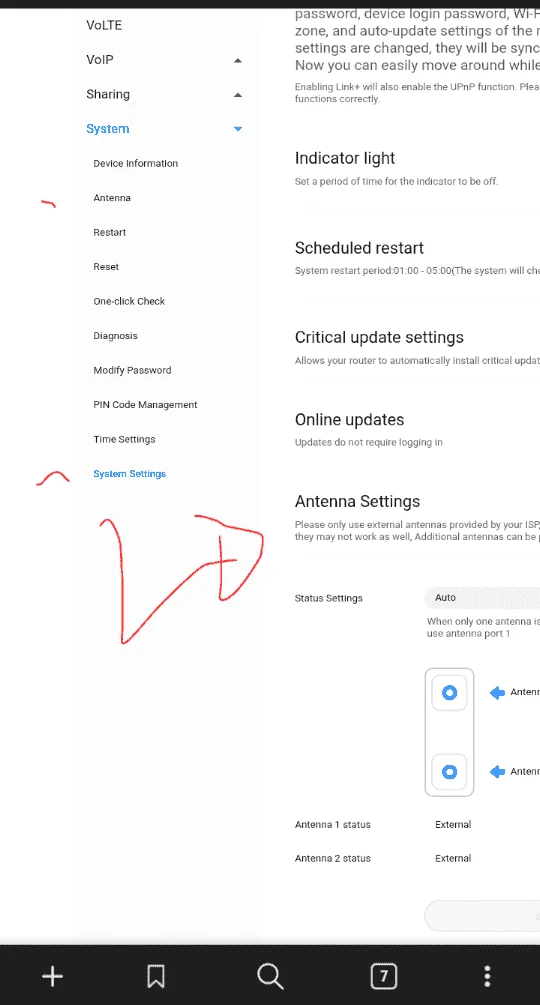

kapapalit ko lang kanina ng blue kaya lang mas malakas yung reloaded 2020 dito sa area namin kaya binalik ko sa 2020, saka walang antenna settings ang blue firmware.
